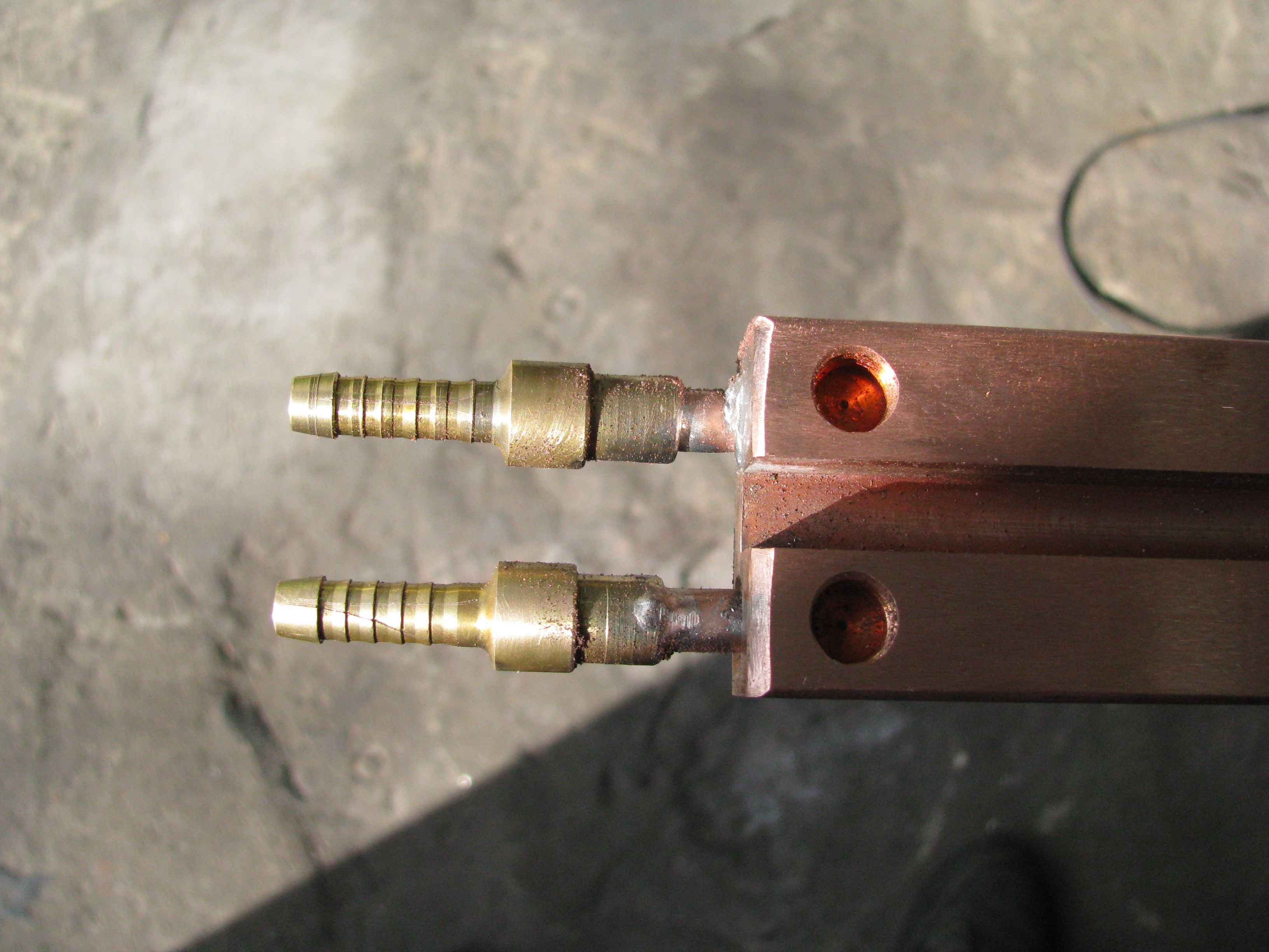

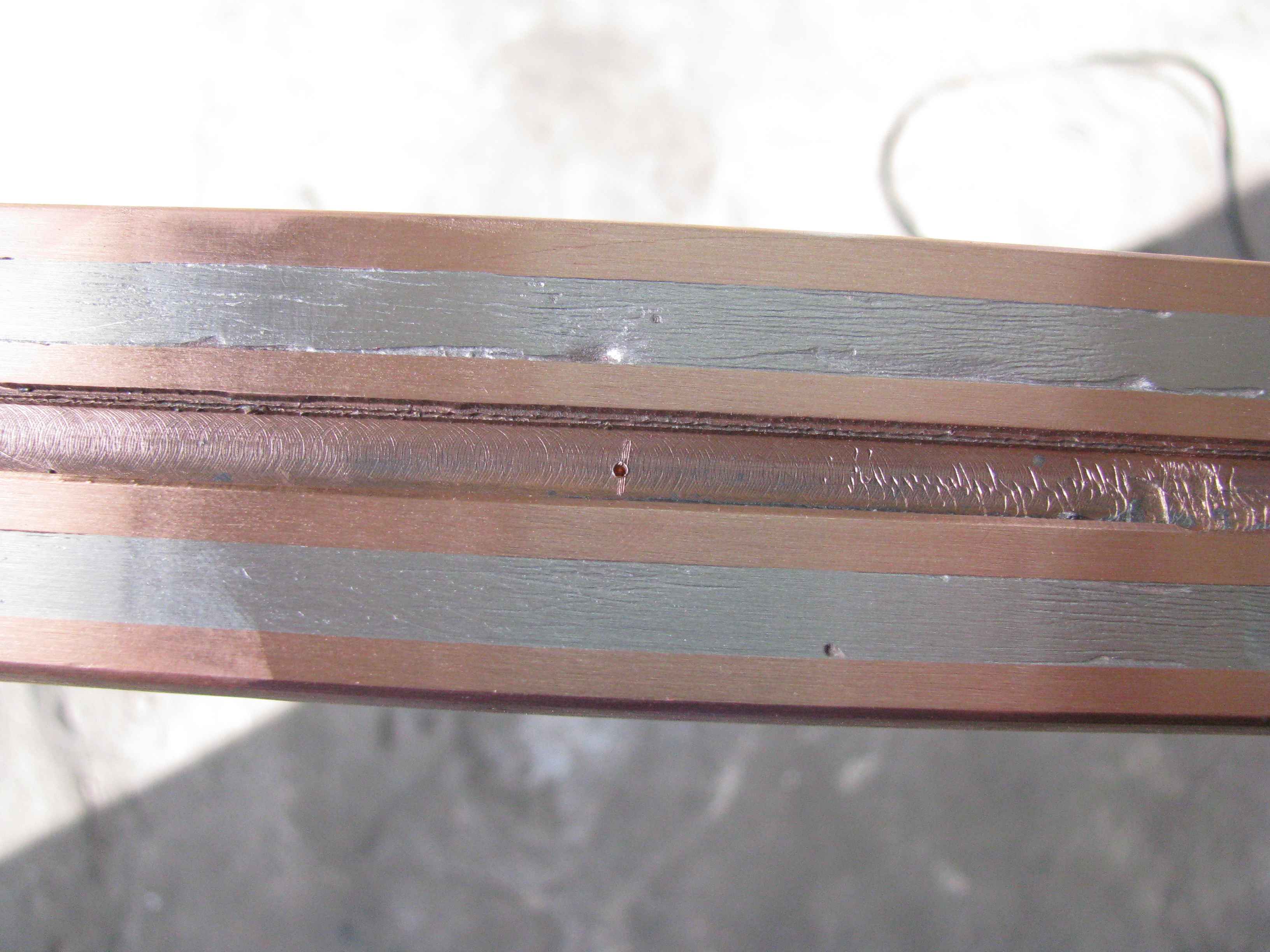

Marian1234 pisze:Musisz z drugiej strony gaz też puścić to co widzisz to tlenki ( te czarne grzyby).
tak , tak ... to bardzo słuszna uwaga.
żeby pozbyć się tych śmieci ( tlenków ) to trzeba dać podkładkę gazową. Dobrze kolega podpowiada.
Są również specjalne płytki. Nie wiem co to za materiał ale wydziela on gaz jak się spawa i służy jako podkładka. Nie wiem co to jest i gdzie kupić. Widziałem to w laboratorium Air Liquide Welding.
Do niektórych stali autentycznych można zastosować mieszankę wodorowo/tlenową. Ale to nie dotyczy wówczas spawania TIG tylko plazma.
Podkładkę gazową można wykonać z rurki miedzianej z nawierconymi wzdłuż otworkami lub jak ktoś ma czas i ochotę zrobić z płaskownika taką jak ja ostatnio robiłem.
jest to listwa chłodzona płynem ( cieczą ) w dużym automacie spawalniczym. Ale dla prostoty wystarczy rurka z otworkami , oczywiście zatkana z jednej strony :wink: i wyśmienicie zda egzamin.
W środku jest doprowadzony gaz podkładkowy jak widać na zdjęciu powyżej i tym małym otworkiem ( na całej listwie w odległości od siebie mniej więcej co 80mm jest ich dość sporo ) i one maja za zadanie oczyścić atmosferę wokół grani przez wydobycie się gazu jakim jest argon.
Są też specjalne podkładki z listwy stalowej z wykonaną "szczotką" stalową która jest swego rodzaju uszczelniaczem.
