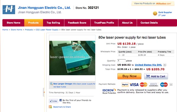

Zasilacz został ożywiony. Oprócz widocznych na zdjęciach uszkodzeń - kondensator, dioda, opornik padły też tranzystory i układ sterowania. Laser odpala ręcznie.
Start lasera w pliku niestety jest z opóźnieniem. Wycinając kwadrat 6x6 cm laser tnie ostatnią prostą. Po zatrzymaniu ruchu działanie lasera trwa nadal :cry: Niestety moje doświadczenie z tego typu urządzeniami jest prawie zerowe - mam problem a nie chcę narobić bałaganu.
Próbowałem w Polsce zakupić nowy zasilacz - ceny masakra. Mam w urządzeniu rurę RECI - chińska górna półka, a zasilacz (dedykowany do rur RECI) kundel.
Znalazłem na aliexpres zasilacze identyczne z posiadanym - 139$ plus wysyłka. Wstrzymałem się zamówieniem do czasu naprawy starego zasilacza. Czekam też na odpowiedź z firmy RECI - są też producentami zasilaczy do swoich tub.

Post napisał: Andrzej_kw » 22 mar 2011, 09:57
Reci na temat zasilaczy opowie bajki - nie są ich producentem. Rejon Jinan jest dość mocny, a zasilacze są OEM. Na życzenie mogą być nawet zielone obudowy. Ze względu na specyfikę pracy ich tub odpowiednio ustawione jest sterowanie, żeby zasilacz nie wyleciał "w powietrze"

Post napisał: cinematic2 » 22 mar 2011, 22:05
Zasilacz do lasera 80W nowej generacji za 139$?
Nie liczyłbym, że to długo i dobrze popracuje.

Post napisał: rolandgda » 23 mar 2011, 01:49
Trudno mi powiedzieć czy ten zasilacz jest dobry. Mój jest identyczny, po reanimacji i dołożeniu dodatkowego wentylatora hula jak nowy. :mrgreen:
