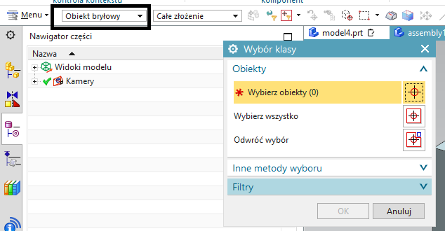

Re: Problem z wyświetlaniem modelu.
Zmień filtr w górnym pasku na Solid Body!
Kroki:
1) Wybierasz Edit Object Display
2) W filtrze obok Menu ustawiasz Solid Body
3) Zaznaczasz bryłę i zmieniasz przezroczystość (oczywiście przezroczystość komponentu musi być wyłączona (jak na przesłanym przez Ciebie filmie)
Kroki:
