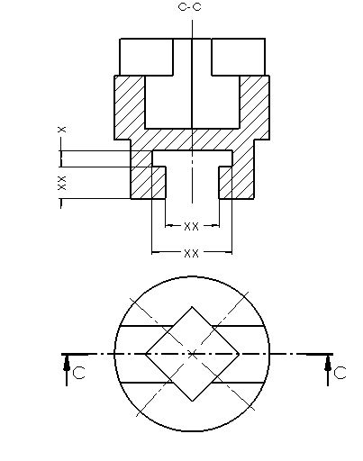

Witam, mam do przedstawienia taki model:
Moja praca:
W jaki sposób mam zwymiarować ten rowek co jest widoczny na rzucie z lewej? Trzeba go zaznaczyć na rzucie z góry, i tam zwymiarować czy jak? Mógłby mi ktoś to poprawić, ewentualnie dać jakieś wskazówki?
rc666
Posty: 1358
Post napisał: rc666 » 22 sty 2013, 13:21
Co oznaczaja te czerwone znaczki??
Ze jest dobrze czy zle??

Post napisał: k4rolkun » 22 sty 2013, 15:28
Te czerwone "ptaszki" oznaczają że dobrze, tylko nie wiem o co chodzi z tymi czerwonymi punktami na okręgu, czy chodzi o to że brakuje czegoś, albo po prostu zeby zaznaczyć na nim głębokość tego rowka?

Co ty z tym rowkiem??
Tam nie ma rowka.
Ogolnie jest to zle zwymiarowane i zle narysowane.
Wedlug mnie to powinno wygladac tak:

Post napisał: k4rolkun » 22 sty 2013, 16:11
Jesteś pewien? Z czym jest źle narysowane? Pierwotnie to wyglądało tak:
To co zaznaczyłem na czerwono odnosi się do przekroju rzutu głównego?

Post napisał: k4rolkun » 22 sty 2013, 16:42
I co myślisz że jeden przekrój wystarczy? W jaki sposób zwymiarować ten fragment?
rc666
Posty: 1358
Post napisał: rc666 » 22 sty 2013, 17:14
Np. tak.
Oczywiscie przyjmuje ze czesc jest symetryczna
