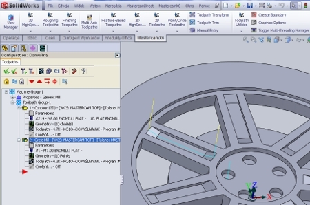

Witam, dopiero zaczynam przygodę z mastercamem i natknąłem się na mały problem, otóż jak widać na poniższym zdjęciu
jest problem z małymi kieszeniami, chodzi o 5 otworów w środku koła i małe kieszonki (o ile tak je można nazwać) na 7-dmiu ramionach. Mimo ustawieniu różnych parametrów (max i min zejścia, pomijanie kieszeni mniejszych niż określone, promienie wejść i wyjść, pracująca średnica narzędzia itp) program dalej nie uwzględnia tych kieszonek.
Średnica narzędzia to fi8mm, średnica 5 otworów to fi8.5mm, szerokość tych 7 rowków 8.5mm.
Te otwory to można wykonać nawet już poza programem, ale rowki wolałbym już zrobić za jednym zamachem, wiem że frezem palcowym nie osiągnie się tego kształtu rowka (wyjścia będą zaokrąglone) ale to właśnie chciałem osiagnąć, zależy mi żeby frez po prostu poleciał po ścieżce tego rowka i nic więcej (dlatego jego szerokość na początku = średnicy narzędzia, poszerzenie rowka też nie pomogło)
Pozdrawiam i proszę o wyrozumiałość :)

Post napisał: RAJMUND » 27 sty 2012, 13:15
Przykład poniżej.
Obie obróbki zrobione ze ścieżek konturowych.
Dobór parametrów, narzędzi itp zostawiam już tobie...
