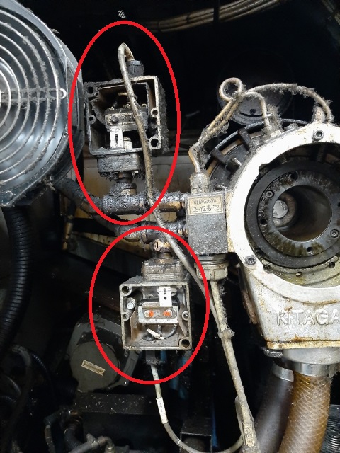

Witam, może ktoś miał podobny problem i byłby w stanie mi pomóc. Mam mazak QTN-20, sterowanie mazatrol t plus. Problem polega na tym, że przy uruchomieniu maszyny jakby nie działał uchwyt tzn. uchwyt na początku przy uruchomieniu powinien zacisnąć szczęki, ale tego nie robi i teraz chcąc zacisnąć pręt muszę przełączyć uchwyt na szczęki zewnętrzne i mogę wówczas pręt ścisnąć po czym wywala błąd i już żeby go puścić muszę z powrotem przełączyć na ściskanie i mogę otworzyć uchwyt. Przy tym wyskakuje błąd 350 operating switch fault. Maszyna nie chodzi - nie chce puścić wrzeciona. Sprawdziliśmy czujniki i pokazują dobrze położenie szczęk. Tzn przy zaciśniętym pręcie oba świecą. Przy rozwartej i zamkniętej szczęce świecą odpowiednio tylni i przedni. Zastanawiamy się czy czujniki ciśnienia na wężach hydraulicznych do cylindra mają wpływ na ten błąd i jak powinno się je ustawić (jakie ciśnienia - zakres do 250 psi). Kiedyś mieliśmy podobny problem po wymianie oleju, ale jakoś udało się to uruchomić. Poniżej załączam zdjęcie o które czujniki ciśnienia mi chodzi.
Z góry dziękuje, za wskazówki.

bodson pisze:Zastanawiamy się czy czujniki ciśnienia na wężach hydraulicznych do cylindra mają wpływ na ten błąd
Mogą mieć wpływ. Czujniki ustawia się na ciśnienie niższe o kilka bar od ciśnienia obecnego na uchwycie. Mówiąc prościej, jeśli na uchwycie masz 30 bar to czujniki ustawiasz na 25 bar (dla psi analogicznie). W dokumentacji elektrycznej powinno być napisane który z czujników jest od zaciskania wewnętrznego a który od zewnętrznego.

Post napisał: bodson » 24 lut 2020, 11:06
Dziękuje za informację, problem był jednak po stronie falownika któraś w wtyczek źle stykała i sterowanie nie pozwalało działać dalej uchwytowi. Po poprawieniu wszystkich połączeń maszyna zaczęła chodzić poprawnie. Temat można uznać za zamknięty.
