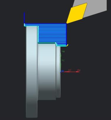

Podczas nadawania pkt najazdow i odjazdow pojawia mi sie wiadomosc: Parameter mapping to/from WCS failed. The WCS XY plane is not parallel to the current's tool's work plane.
co zrobic?

Ja też tego nie mogę otworzyć ale z tego co piszesz musisz zajrzeć do swojego MCS-Spindle i ustawić płaszczyznę XM-YM inaczej nie potoczysz.
WCS i MCS mają być w tym samym punkcie i o tak samo skierowanych wektorach w rzucie Top View ( Y do góry, X w prawo, Z do Ciebie)
Odjazdy i dojazdy są liczone z WCS-a a ścieżka narzędzia z MCS-a

Sprawdź jeszcze raz w MSC Spindle czy masz wybraną płaszczyznę XM-YM , a potem sprawdź czy widzisz blank w Turning Workpiece w układzie Top-Vew. Stwórz jakiś blank i zobacz w układzie ISO czy czasem nie idzie w innych osiach.
Aha jeszcze jedno mi się przypomniało : Jak rysowałeś geometrię ? Jeżeli w Sketch to zobacz jeszcze na warstwie 61 jak wygląda położenie wektorów Datum Axis , czy aby układ nie jest skręcony w stosunku do WCS i MCS.
Muszą się pokrywać
[ Dodano: 2012-02-16, 23:20 ]
Oki udało mi się ściągnąć Twój plik

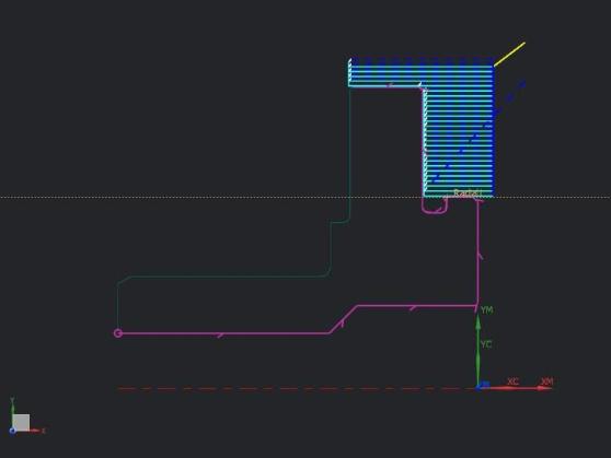

Dałem na Top View i wszystko wiadomo - układ miałeś odwrócony
Robiłeś w szkicu i nie da sie transformowac , wiec skopiowałem wszystko na 2 warstwe a z 1 szej usunąłem..
Przetransformowałem bryłe (a nie uklad ) w taki sposob jak na rysunku
Nowy MCS - płaszczyzna XM-YM ( jednak było ZM-XM)
WCS tam gdzie MCS
gotowe :)
załączam rys i plik prt.

- toczenie wymaga odpowiedniego ustawienia elementu przed obróbką
- bravo dla redeko, dobrze to objaśnił (zna się na wszystkim... - respect...)
- ale, zobacz na archiwalnym pdf jak sie ustawia WCS i MCS
- ...i fioletowych wiórów życzę :)
