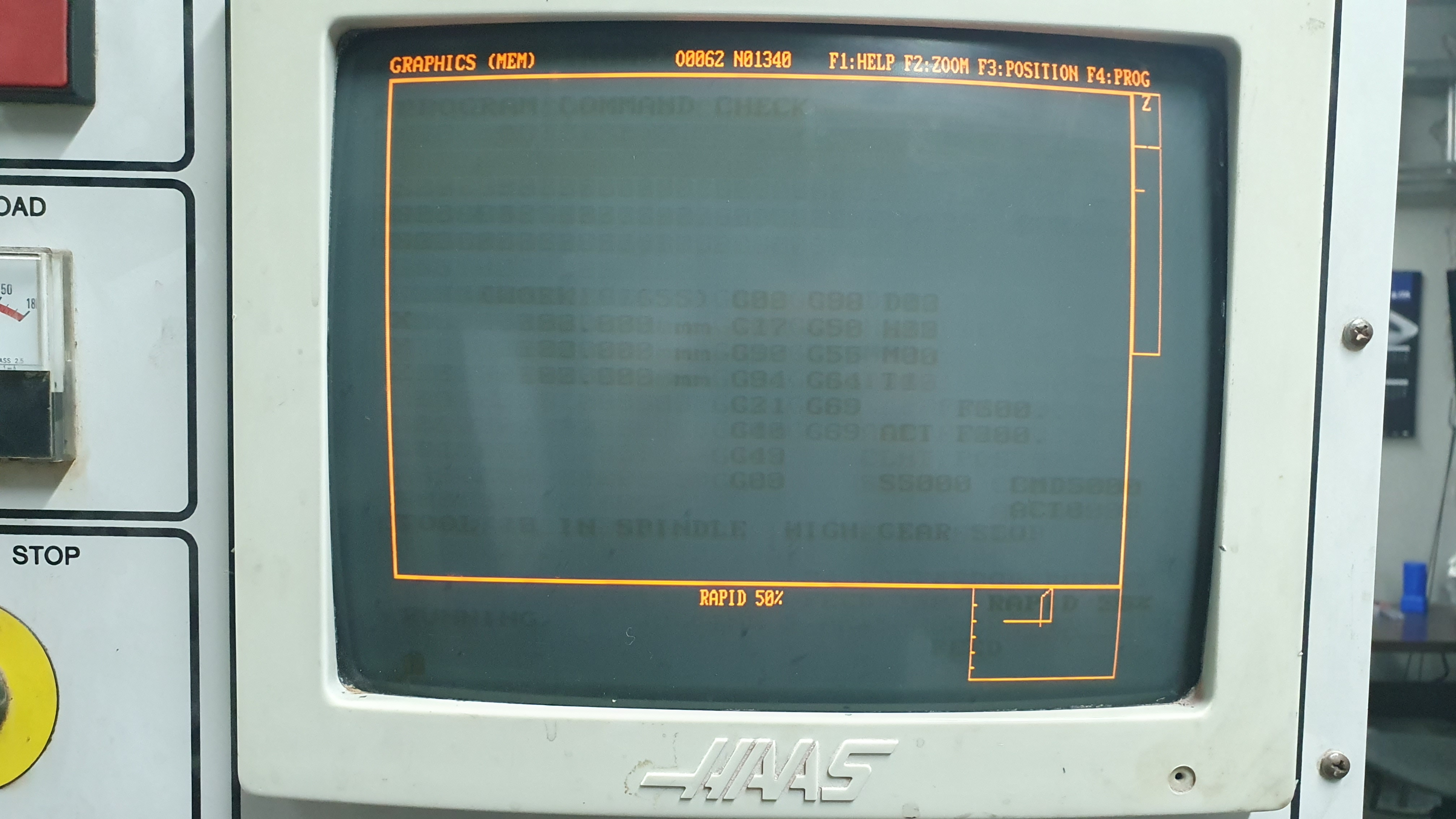

mam problem z symulacja w Haasie VF2 z 98r. Podczas przesuwania pola widzenie (F2) wyjechałem tak jakby poza monitor.
teraz pokazuje jedynie symulacje na tym małym ekranie u dołu po prawej stronie.
Czy ktoś wie jak to zresetować?
dodam ze przy symulacji obróbki po łuku zacina maszynę i trzeba ją wyłączyć.

F2
Użyj strzałek kursora Up, Down, Left, Right oraz klawiszy PAGE UP / PAGE DOWN i wrócisz z obrazem symulacji na ekran główny.

F2-> HOME resetuje zoom symulacji.

Działa. Dzięki za pomoc.
