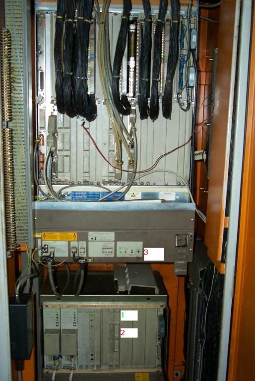

Ww sterowanie wraz z PLC zabudowane jest w centrum obr. STEINEL.
Normalnie po załączeniu przyciskiem NC EIN, startuje Sinumerik wraz z PLC. Następnie załącza się zasilanie napędów (EIN) i innych układów.
I tu mam problem.
Po naciśnięciu przycisku EIN (właczanie napędów) sterowanie wraz PLC restartuje się.
Przez ułamek sekundy na PLC zaświeca się czerwona lampka PLC Stop (2), a na zasilaczu u góry gaśnie dioda Power Supply (3).
Wydaje mi się, że może być to problem nadmiernego obciążenia na Wejściach lub Wyjściach lub defekt samego zasilacza, ponieważ diody sygnalizacji stanów Wejść przygasają. Problem w tym, że nie bardzo wiem jak to sprawdzić.
I jeszcze jedno, na kartach Wyjść są takie czerwone diody. Niektóre z nich czasami lekko "ćmią". Jaki jest układ połączeń do karty wyjść.
Mierzyłem napięcie DC 24V na zasilaczu PLC. W momencie naciśnięcia EIN spada do 21,8VDC
Macie jakieś doświadczenia w tej materii?

Jakiego typu wyjścia ma sterownik PLC - jeżeli tranzytorowe to "ćmienie" diód sygnalizuje ,że na wyjściu jest fala prostokątna o jakimś ? wypełnieniu. Zacznij od poszukiwań dokumentacji do sterownika PLC. A możę jest DTR-ka do układu sterowania?

Z wyjść sterowane są przekaźniki np. 24VDC i dalej rożne cewki zaworów itp rzeczy.
Na płycie wyjść jest spora ilość tranzystorów mocy z radiatorami (może układ OC?).
Z dokumentacji to dostępny jest logiczny układ połączeń miedzy kostkami Siemensa w maszynie. Brak szczegółowej dokumentacji do PLC i samego 850M.

miałem kiedyś taki głupi przypadek polegający na sprawnym inaczej przycisku NCstart - ten zielony - po jego wymianie wszystkie problemy znikły (8M).
[ Dodano: 2007-06-27, 00:11 ]
paczę na ta fotkę i zaczynam powątpiewać ze to 850 ?
po lewej na ścianie wisi AXE (HH) od liniałów (względnie enkoderow -maloprawdopodobne) raczej nie powinno go tam być ponadto karty ms100, ms250 jakoś nie na “swoim miejscu” ale nie umiem się doczytać oznaczeń - zgaduje po wtyczkach
