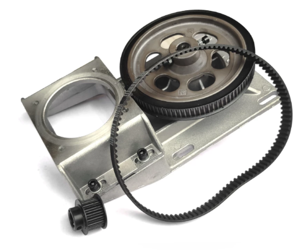

Maho GR300 -
Plotery produkcji azjatykiej w osi Z - np. Cormak CNC 2030
W osi x i y pracuje przekładnia:
Oczywiście dla listw zębatych w tym wypadku.
Z przekładniami pasowymi miałem też do czynienia w napędzie śruby kulowej osi Z w ploterach (nie jestem pewny marki - AXYZ).
Urządzeń mojego autorstwa czy retrofitów nie liczę.
Nasuwa się jednak pytanie czy te przykłady wypełniają znamiona "bardzo wielu". Jak dobrze że nie napisałem "w większości" wszak było by to skrajnie trudne do obronienia.
Nie mniej jednak przytoczę przykłady:
Maho GR300 -
