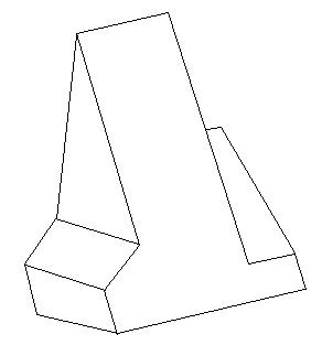

Witam! Mam taki problem. Nie jestem w stanie wyobrazić sobie tego elementu na podstawie tych dwóch rzutów. Jeżeli mógłby ktoś mi to przedstawić w postaci szkicu byłbym wdzięczny.Obrazek

Na szybko w paincie :-)
Z drugiej strony myśle że już wiesz jak wygląda.

I z drugiej strony :cool:

Dzięki, jak się teraz to widzi to się takie proste wydaje :lol: ! Dałem po SOG`u :), Czyli trzeci brakujący rzut będzie rozumiem prostokątem tak?

Zgadza się.
Od spodu będzie prostokąt (kwadrat).

Mam jeszcze jedno pytanko. Bo w zadaniu brakuje właśnie 3 rzutu (pod trójkątem) może to być widok z góry?

ponizej rzutu z przodu MUSI byc rzut z gory, ale rysuje sie jak najmniejsza ilosc rzutow, wiec w tym przypadku jest zbedny.
