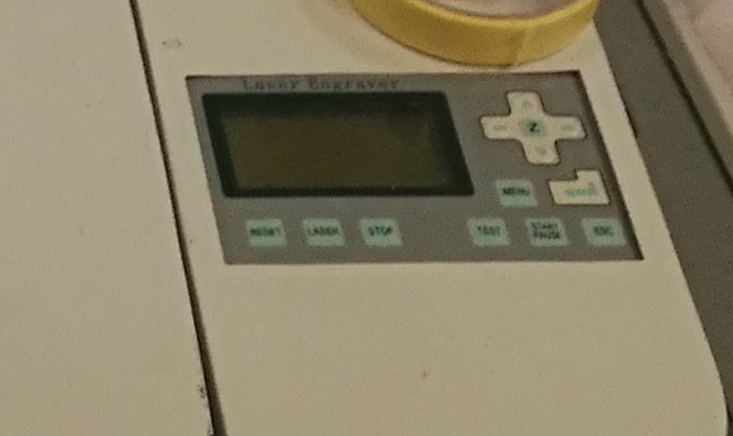

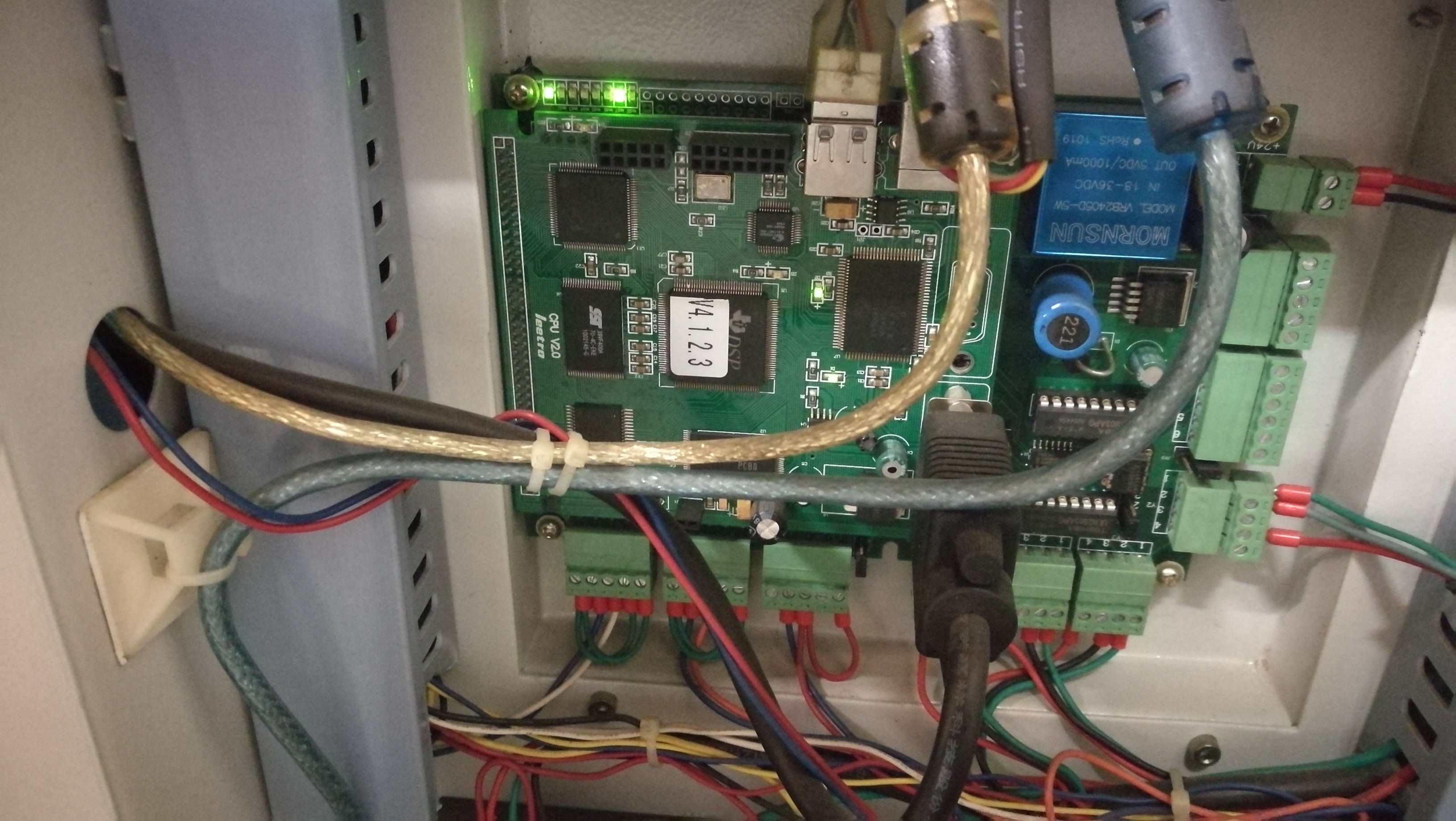

Witajcie,
pojawił mi się mały ale wkurzający problem w chińskim ploterze co2, mianowicie jak chcę przesunąć karetkę w osi x lub y przyciskiem na panelu sterującym to przesuwa się ona o około 2 cm i staje. Puszczam przycisk, naciskam raz jeszcze i przesuwa się o kolejne 2 cm. Tak samo jest jak ją przesuwam z programu LaserCut. Oś z działa prawidłowo.
Dawniej działo to prawidłowo, czyli karetka przesuwała się cały czas jak był wciśnięty przycisk na panelu lasera lub w programie i zatrzymywała się dopiero po jego puszczeniu. Potem pojawił się lepszy laser i ten był sporadycznie używany a to się stało w międzyczasie. Przez ostatni rok chińczyk był nie używany a teraz mam trochę czasu i chciałem to ogarnąć.
Jeżeli chodzi i przesuw karetki podczas cięcia czy grawerowania to pracuje prawidłowo. Przepatrzyłem już ustawienia w LaserCut i na panelu lasera (tu w zasadzie nie ma żadnych ustawień, chyba że jest jakieś ukryte menu po wciśnięciu kombinacji klawiszy?) i prawdę mówiąc nie widzę gdzie to zmienić.
Dołączam zdjęcia panelu i płyty, może ktoś mnie naprowadzi jak ten przesuw włączyć aby działał prawidłowo. Pole robocze 60x40cm.

Wejdź na panelu w menu/jog set/i ustaw 000.0mm. Jeśli tak masz to chyba musisz się nauczyć z tym żyć 😀

Dokładnie. Ktoś ustawił jog i zapomniał albo nie wiedział co robi.

jog był ustawiony na 000.0 , zmieniałem go na 100.0 , 999.9 i bez zmian.
Czy jest możliwość zresetowania ustawień płyty do seryjnych w laserze?
Dodane 2 godziny 38 minuty 16 sekundy:
Zauważyłem jeszcze że jak się ustawi jog na wartość 20 mm lub mniejszą to przesuwa się karetka o tą wartość płynnie.
Jeżeli natomiast wpisze się wartość większą niż 20 mm lub 0 to przesuwa się o 20mm i staje nagle tak jakby system go nagle zatrzymywał - nie sjest to płynne zatrzymanie.
Dodam jeszcze że wersja softu w laserze wg wyświetlacza to 3.0.14
