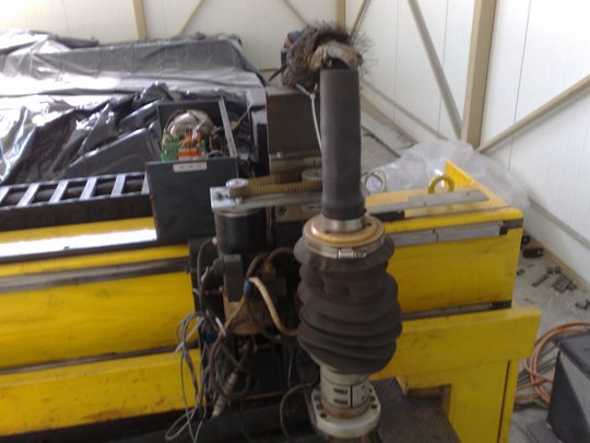

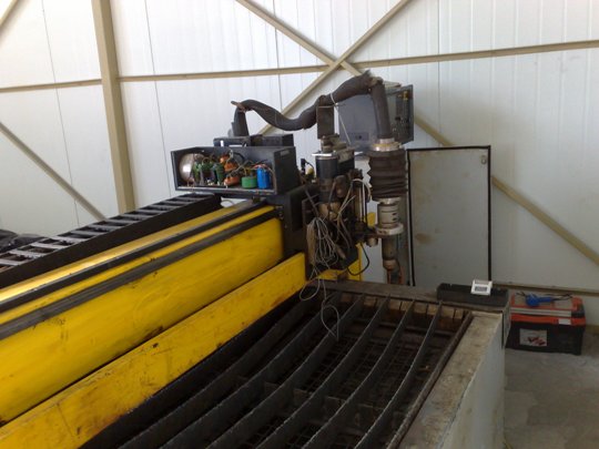

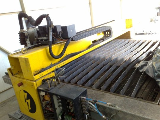

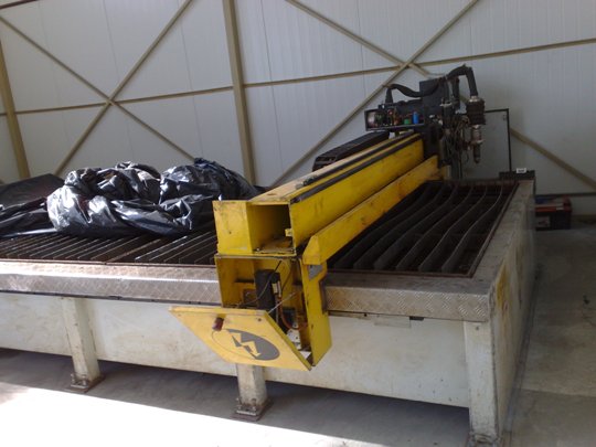

Maszyna cały czas wskazuje przerwę w zasilaniu stacji 1 i stacji 14. Próba sprowadzenia maszyny do punktów wyjściowych nic nie wniosła. Sądzę że chodzi o to aby oś X i Y byłą ustawiona dokładnie w miejscu gdzie czujniki zbliżeniowe trafiają dokładnie w otwór wycięty w listwie zamocowanej na prowadnicy zębatej...tak na zdrowy rozsądek powinno być na starcie...i jest w tej chwili, ale mimo komunikatu że posów jest dozwolony urządzenie zdaje się być martwe. Oto fotki urządzenia...jak widać nie jest w najlepszym stanie, jednak gdyby udało się uruchomić tego nieboszczyka wszelakie mankamenty techniczne i wizualne postarał bym się stopniowo poprawiać.
Edit: czy ktokolwiek wie co to znaczy stacja 1 lub 14 ? Nie wiem czego się czepić i tak w ogóle od czego i jak zacząć

Dorwałem dokumentację techniczną maszynki, oraz wszelakie schematy. Według kwitków wszystko wskazuje na to że stacja nr 1 to płyta główna elektroniki sterującej palnikiem etc. a stacja nr 14 to elektronika sterująca rozdzielaczem wielogazowym. W związku z tym mam kolejne pytanie... może ktoś wie w jaki sposób je ożywić ? Albo w jaki sposób powinny się zachowywać ledy kontrolne na płycie ? Zielony świeci czyli jakby zasilanie żyło, ale kiedy i w którym momencie powinna zapalić się żółta kontrolka? Wie ktoś?

Wiem że temat już dawno umarł , ale nie jedna z takich maszyn jest na świecie, więc nawet po kilku latach ktoś może potrzebować pomocy w temacie. Problem maszyny polegał na tym że servo DC które sterowało osią "Z" uległo uszkodzeniu, komutator był przetarty " do ośki " silnika. oczywiście z powodu dużego zapylenia w servo. Czego następstwem było zwarcie w układzie sterowania osią, a dalej poszło lawinowo. Prawdą jest , że serva osi X i Y latały bez problemu ( "Y" posiada dwa servo po dwóch stronach) , można było uruchomić program i bez odpalenia palnika wykonać przejazdy ale nic poza tym . I tyle jeżeli chodzi o problem z komunikatami i wadą maszyny.
Zaś jeżeli chodzi o naprawę to była tylko jedna możliwość . postawienie nowego sterowania. Można było to zrobić na sterowaniu csmio-A i pozostać na driverach i servosilnikach oryginalnych , ale postanowiliśmy dokonać kilka zmian , i tak wymieniliśmy serva AC na DC 450W, i DGS-4 a os "Z" na krokowcu, sterownik csmio-M i komputer PC z dotykowym monitorem, przejazd osi 16000 mm/min. Odkąd zmieniliśmy w maszynie sterowanie nie mieliśmy ani jednego z nią problemu przez kilka dobrych lat, i nacięła nam pewnie kilkaset ton materiału a może i więcej . Dzięki temu pozbyliśmy się konieczności korzystania z serwisu , który bądź co bądź nie jest najtańszy .
