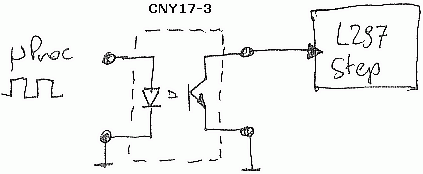

Sytuacja jak na rysunku poniżej tylko rezystor na uP 330 Ohm i 100kOhm baza-emiter CNY17-3.
Program w procku:
Kod: Zaznacz cały
For I = 0 To 200
P2.0 = 1
Waitms 20
P2.0 = 0
Waitms 20
Next I
No i na transoptorze poniżej 20ms gubi kroki. Jak podepnę bezpośrednio pod procka to nawet na 1ms chodzi dobrze. Co można z tym zrobić nie rezygnując z poczciwego CNY17-3 (mam już zrobioną płytę główną z RS232, itp bajerami i nie chcę jej robić od nowa).
Czyli jak wycisnąć z transoptora możliwie krótkie czasy przełączania?

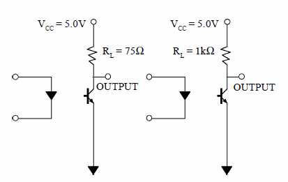

Transoptor jest źle podłączony.
Wyrzuć rezystor baza-emiter (100k). Baza pozostaje niepodłączona.
Kolektor przez rezystor max. 1k do +5V a emiter do masy. Wyjście OUTPUT podłączyć do STEP L297.
Ten typ transoptora jest dość wolny średni czas wlączenia 10usek a wyłączenia 40usek stąd maksymalna częstotliwość przełączania mniejsza od 20kHz.
Szybszy byłby PC817 ok. 80kHz czy 6N135 ok. 2MHz.

Panowie! mówicie, że CNY17-3 powinien działać do ~20 000 Hz czyli czas przełączania
0.00005 sekundy. Ja tym czasem nie mogę osiągnąć:
włącz, poczekaj 0.005 s, wyłącz poczekaj 0.005 czyli 200 Hz!
Odłączyłem 100kOhm z bazy...
...1k Ohm na kolektor i do +5V to total porażka. L297 nie reaguje wtedy...

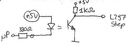

Jaki procek AVR/PIC/8051?
Być może procek nie może wysterować wejścia czyli led'a w transoptorze, zbyt mały prąd. Zamiast bezpośrednio do procka proponuje podłączyć przez tranzystor np. BC547(548 lub 549).
Drugi sposób - odłączyć rezystor 330 od procka i dać go na +5V a do procka podłączyć nogę leda która była dotychczas podpięta do masy.

Acha, ten procek nie 'dada mocy' do wysterowania leda transoptora. Najlepszy będzie tranzystor bazę przez rezystor ok. 1k do procka, emiter na masę a do kolektora noge leda która była do masy, odłączoną końcówkę rezystora 330 na +5V. A jeszcze lepiej zmniejszyć jego wartość do 150-220 ohm, np. równolegle dolutować drugi taki sam 330.

Podłączyłem na odwrót diodę transoptora - tak jak na rysunku teraz mam. I udało się wyciągnąć z silnika takie same obroty jak przy bezpośrednim podłączeniu L297 do procka!
W datasheecie AT89S52 napisali, że maksymalnie może przyjąć 15mA na pin...
Silnik bez rozpędzania i bez obciążenia wyciąga max. 220 obr/min. - czy to dużo/mało/masakra ;) (full step) ?
