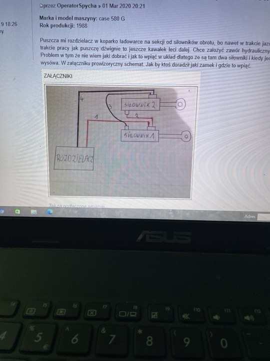

Cześć koledzy mam problem z podłączeniem siłowników.
Chodzi o to że siłowniki powinny pracować w tym samym czasie mianowicie jeden ma się wysuwać a drugi chować sterują one obrotem ramienia koparki. Może ktoś wie co powinienem zrobić tak by problem zniknął,
może czegoś brakuje w moim podłączeniu
dołączam też schemat mojego podłączenia
Z góry dziękuję za pomoc i pozdrawiam :D

Bo coś ostro przekombinowałeś.
Masz dwa siłowniki, które mają po dwie komory, czyli cztery możliwości.
Dwie są błędne (siłowniki będą ze sobą walczyć), dwie prawidłowe, ale różnią się kierunkiem pracy.
Łącząc zupełnie losowo szybciej znajdziesz rozwiązanie niż zadając pytanie na internetowym forum...

Połączenie z pierwszego posta jest prawidłowe.
Pytanie tylko czy je dobrze zrozumiałeś i wykonałeś tak jak jest na rysunku.
Pytanie też czy wiesz jak one mają (albo raczej: jak mogą) działać gdy leżą podłączone na stole poza koparką.
Podpowiem: nie muszą się poruszać oba na raz (i na 99% nie będą).

Ja się spotkałem z innym rozwiązaniem. Siłowniki swoimi przeciwnymi końcami były podłączone przewodem a zasilanie przy obrocie w lewo dochodziło do "wypychania" lewego siłownika i analogicznie dla siłownika prawego.
Rozwiązanie z kolegi schematu ma pewną wadę, olej będzie szedł tam gdzie ma łatwiej więc przy obrocie w prawo ramię raz będzie "wypychane" a raz "ciągnięte". W dodatku dojdzie do spadku prędkości pracy obrotu bo pompa będzie musiała wypełniąc dwie komory olejem.
atom1477
Posty: 3978
Lokalizacja: ::
Re: Problem z podłączeniem siłowników
Post napisał: atom1477 » 01 wrz 2024, 20:30
bear pisze:
01 wrz 2024, 19:58
Tak nie może być, bo siłownik po stronie tłoka ma większą powierzchnię efektywną niż po stronie tłoczyska (a co za tym idzie, ma inne wielkości ruchu liniowego przypadające na jednostkę objętości podawanego oleju).
A więc szybkości ruchów przy wsuwaniu i wysuwaniu, przy tej samej ilości oleju, będą różne.
Do tego dochodzi mechanizm który sztywno łączy oba siłowniki, i wymusza korelację pomiędzy ich ruchami.
Jak się to połączy tak jak opisałeś, to dojdzie do blokady hydraulicznej.
To nie wada a zaleta, bo pozwala na dostosowanie ruchu siłowników do korelacji jaką wymusza mechanizm łączący te siłowniki. Czyli zapobiega powstaniu blokady hydraulicznej.
