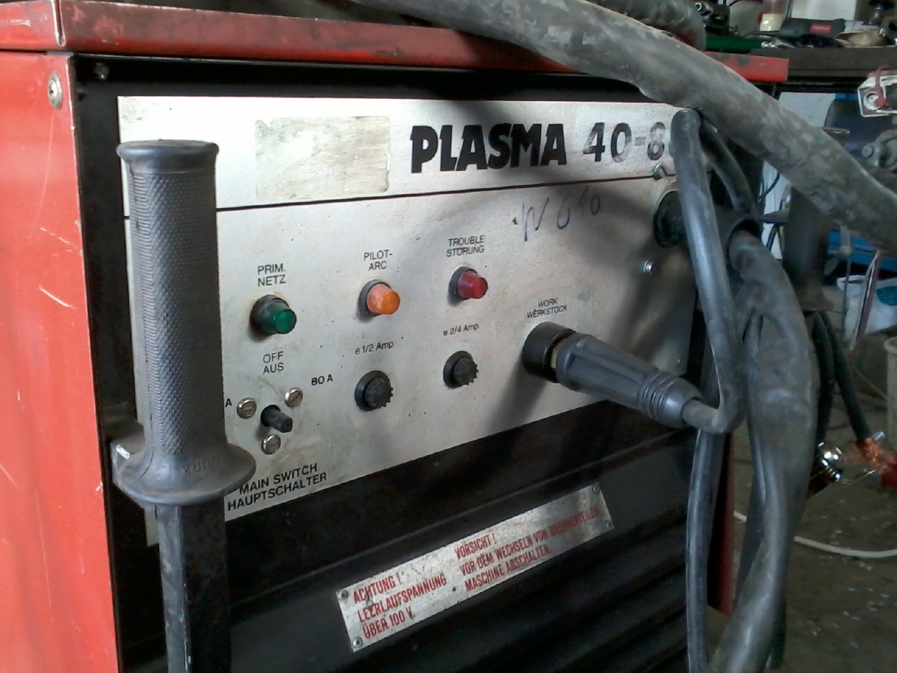

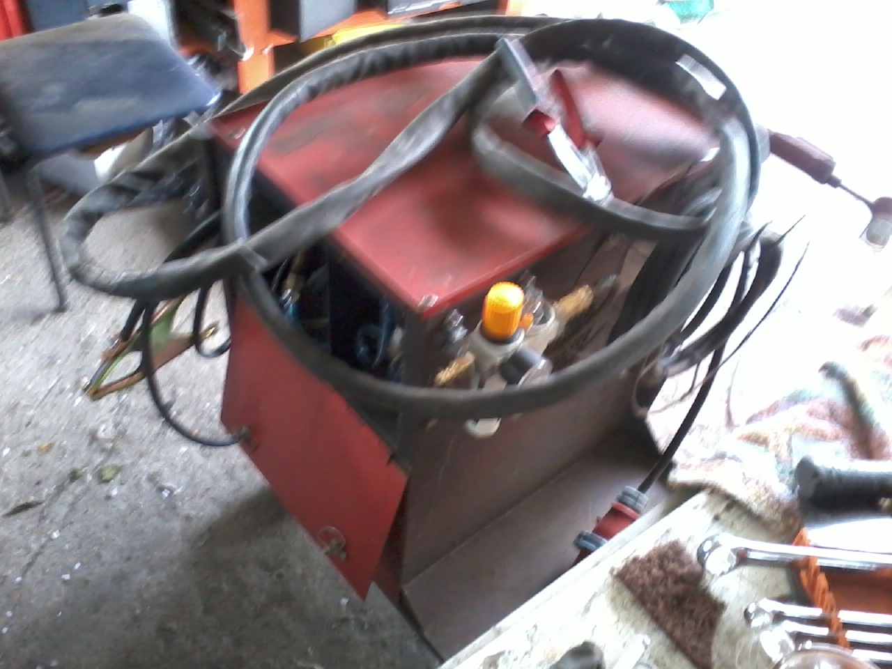

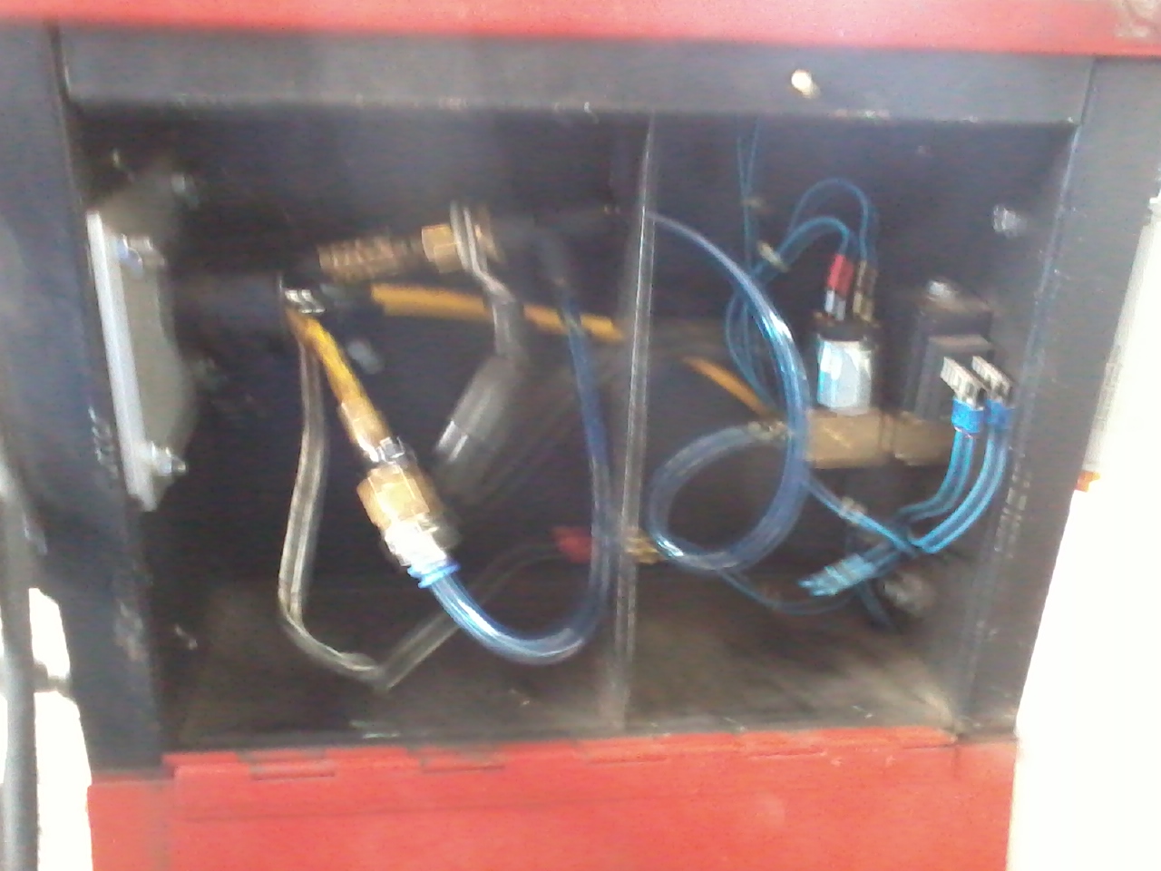

Witam kolegów.
Kupiłem ostatnio niemeicką plazmę i pojawił się problem.
Zaraz po zakupie wszystko dziłało ale trzeba było wymienić parę rzeczy (reduktor powietrza wężyki itp.).
Powymieniałem wszytkie rzeczy i klapa.
Plazma się włacza ale nie tnie. Po przyciśnięciu przycisku zero reakcji.
Poratujcie proszę.
Może coś pomyliłem z kablami?
Gdzie jest problem.
Poniżej zdjęcia plazmy.
Proszę o pomoc.ObrazekObrazekObrazekObrazekObrazek

Post napisał: chlop83 » 13 maja 2012, 13:05
sprawdź czy działa presostat... czy jak go tam nazwać czujnik ciśnienia, niepozwala on włączyć urządzenia jeśli ciśnienie powietrza jest zbyt małe...

Post napisał: bartek123zz » 14 maja 2012, 22:19
Okazuje się że działa.
Wiecie co może nie grać.
Czy kable sa poprawnie podłaczone? Chyba niczego nie pomieszałem?

Post napisał: cnccad » 15 maja 2012, 14:46
czy sa dobrze podłaczone przewody czujnika i zaworu :?: Nie pomyliłeś ich :?:
zawór sie otwiera :?:
leci powietrze jak zasterujesz :?:

Post napisał: bartek123zz » 15 maja 2012, 18:08
Jak przyciskam włacznik to nic nie reaguje.
Natomiast gdy zewre styki kable od przycisku (wewnatrz przy zaworze) to zaczyna lecieć powietrze ale nic więcej się nie dzieje.
Chyba zawioze do warsztatu jednak bo juz brak mi cierpliwości.
Macie może jeszcze jakieś sugestie?

Post napisał: jarenio » 15 maja 2012, 18:29
Problem nie może być raczej bardzo poważny...
bartek123zz pisze:Natomiast gdy zewre styki kable od przycisku (wewnatrz przy zaworze) to zaczyna lecieć powietrze
kabel od przycisku też wymieniałeś ??

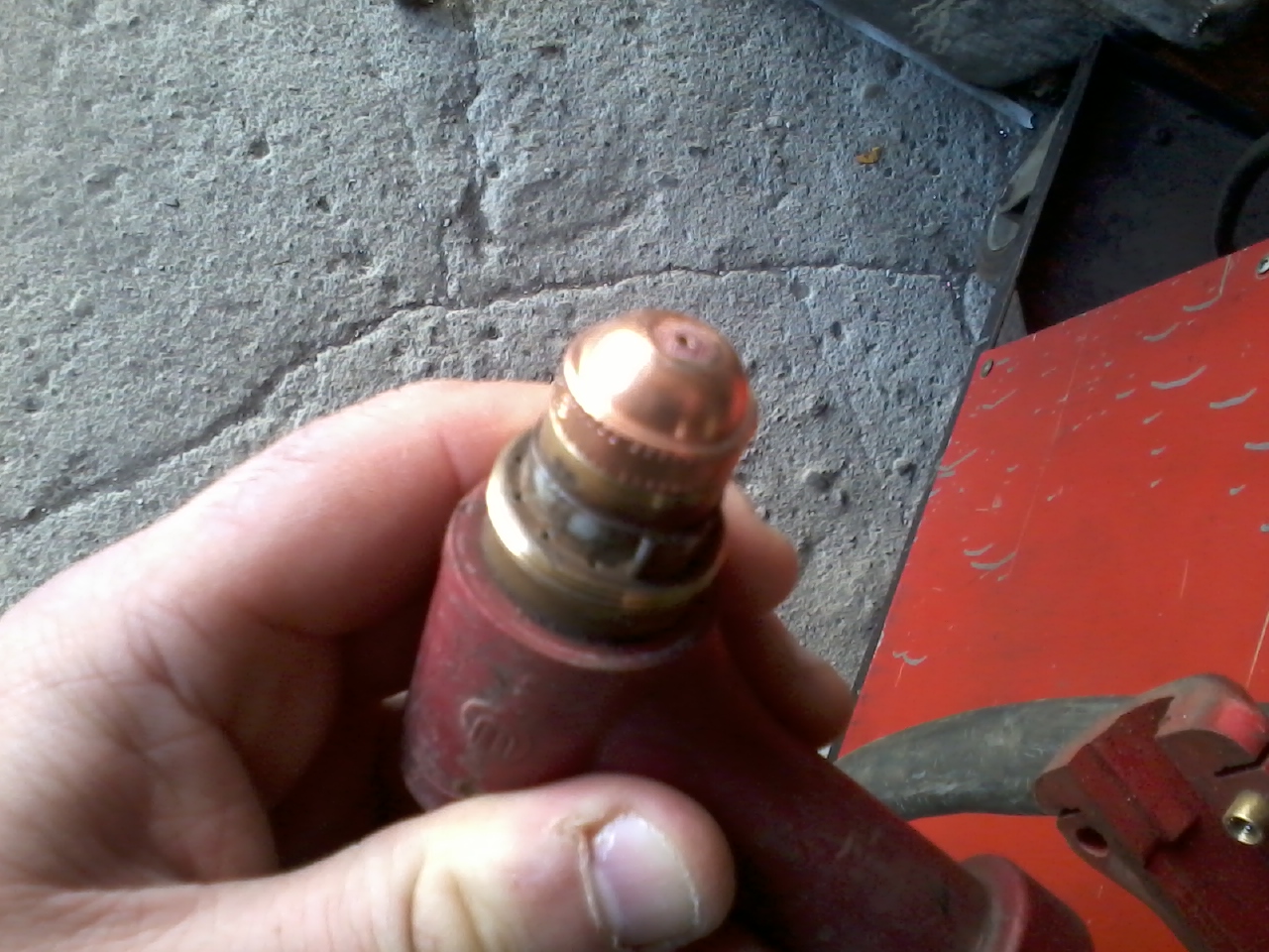

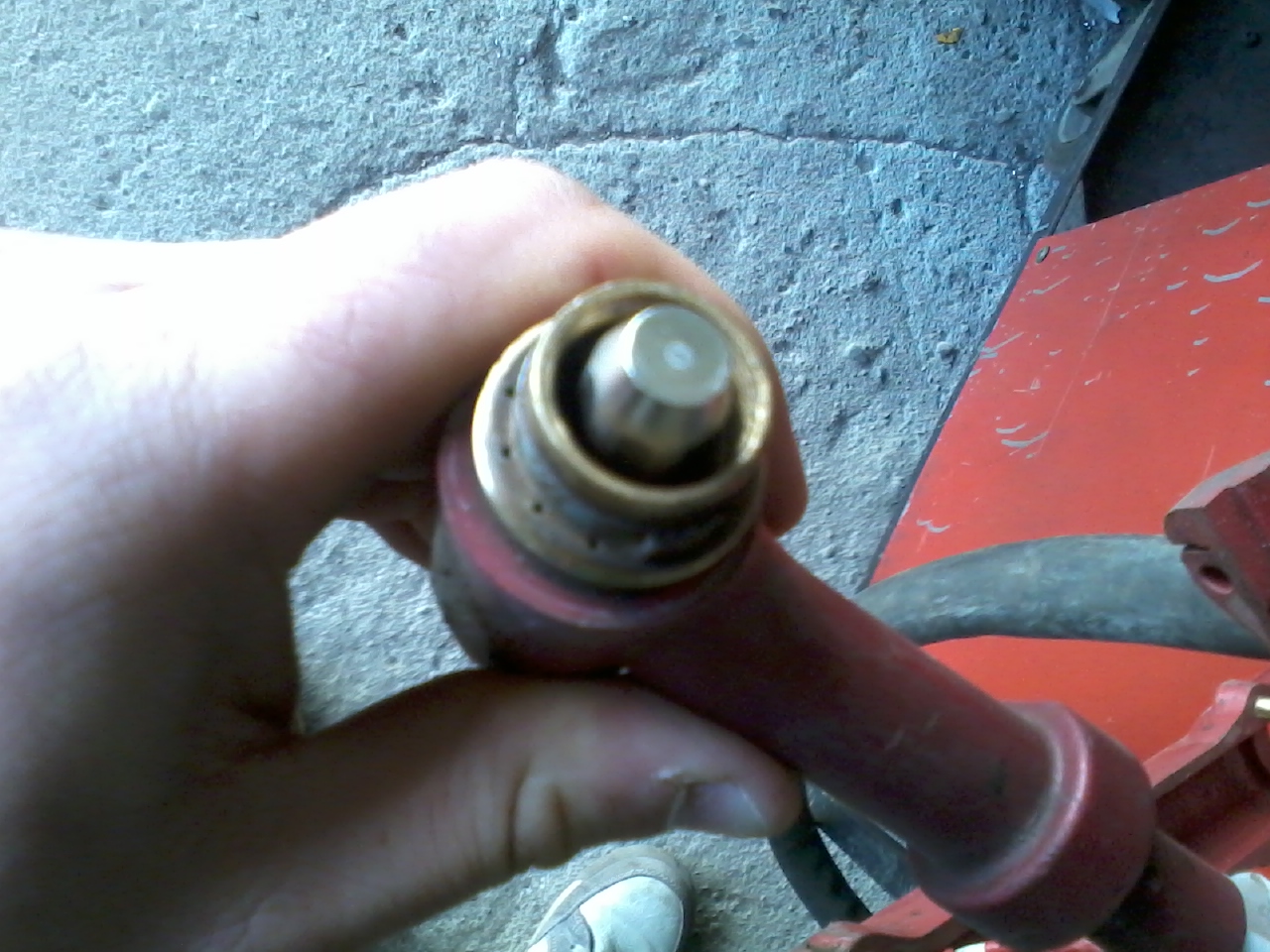

Post napisał: cnccad » 15 maja 2012, 20:51
prawdopodobnie masz źle złożony palnik.
Zrób zdjęcie palnika. Może on mieć styki kompletności złożenia palnika ( są umieszczone przy nakrędce dyszy ).
One są za zwyczaj połaczone w szeregu z przyciskiem sterowania.
A skoro jak się puszcza powietrze po zmostkowaniu ale nic się nie dzieje to może być źle złożony palnik.

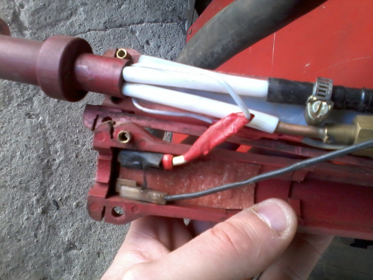

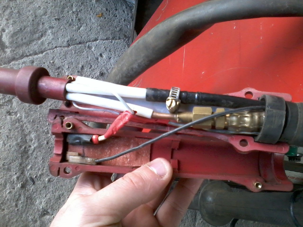

Post napisał: bartek123zz » 17 maja 2012, 22:10
Witam kolegów.
Załaczam zdjęcia palnika moze to coś pomoże.
Z góry dzięki za sugestie.ObrazekObrazekObrazekObrazek

Post napisał: cnccad » 17 maja 2012, 22:29
jak dobrze widzę , wychodząCi dwa cieńkie przewody z "węża" :?:
bartek123zz
Posty: 54
Rejestracja: 28 sty 2009, 20:47
Lokalizacja: koszalin
Post napisał: bartek123zz » 17 maja 2012, 23:03
dokładnie tak
