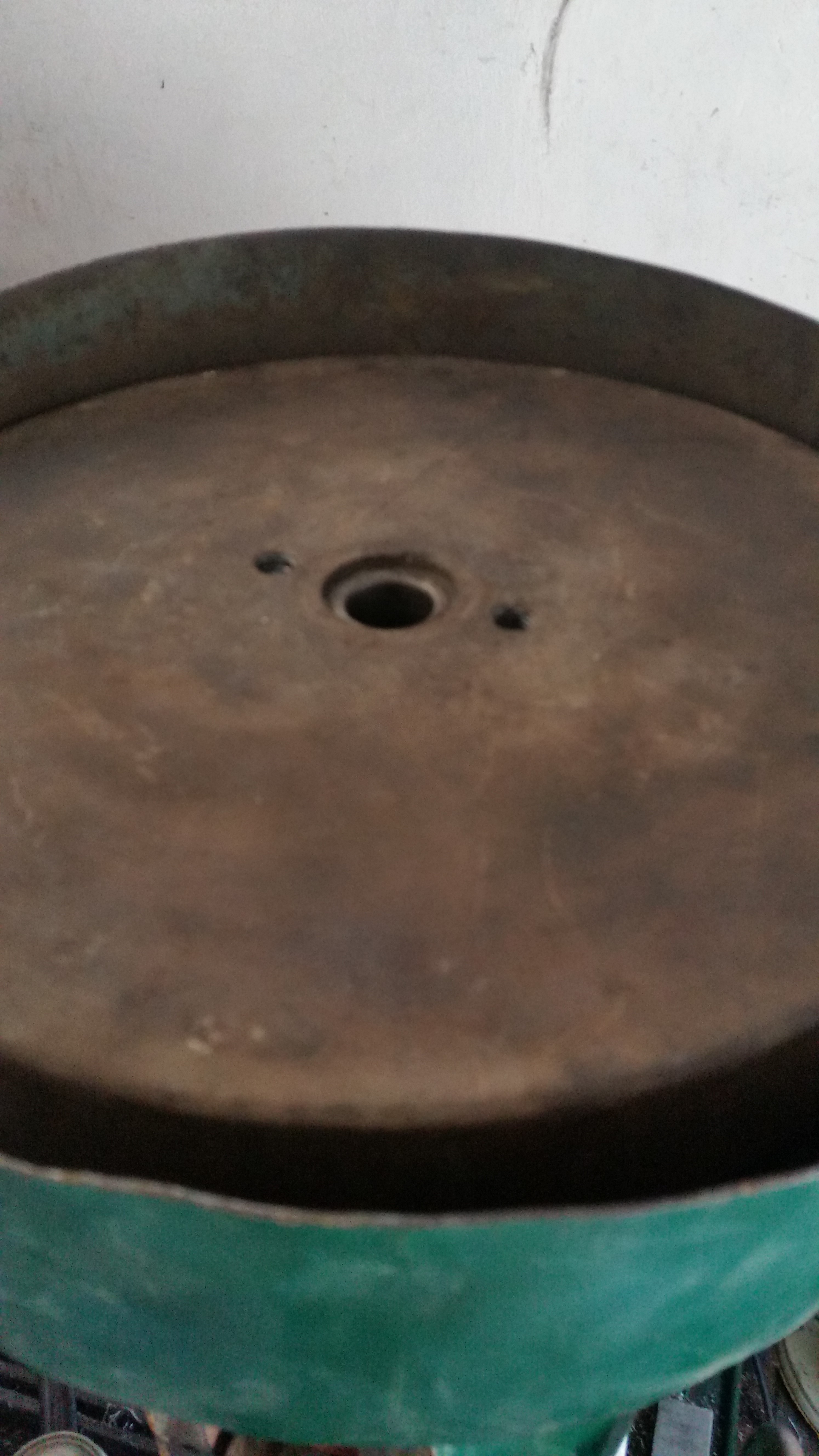

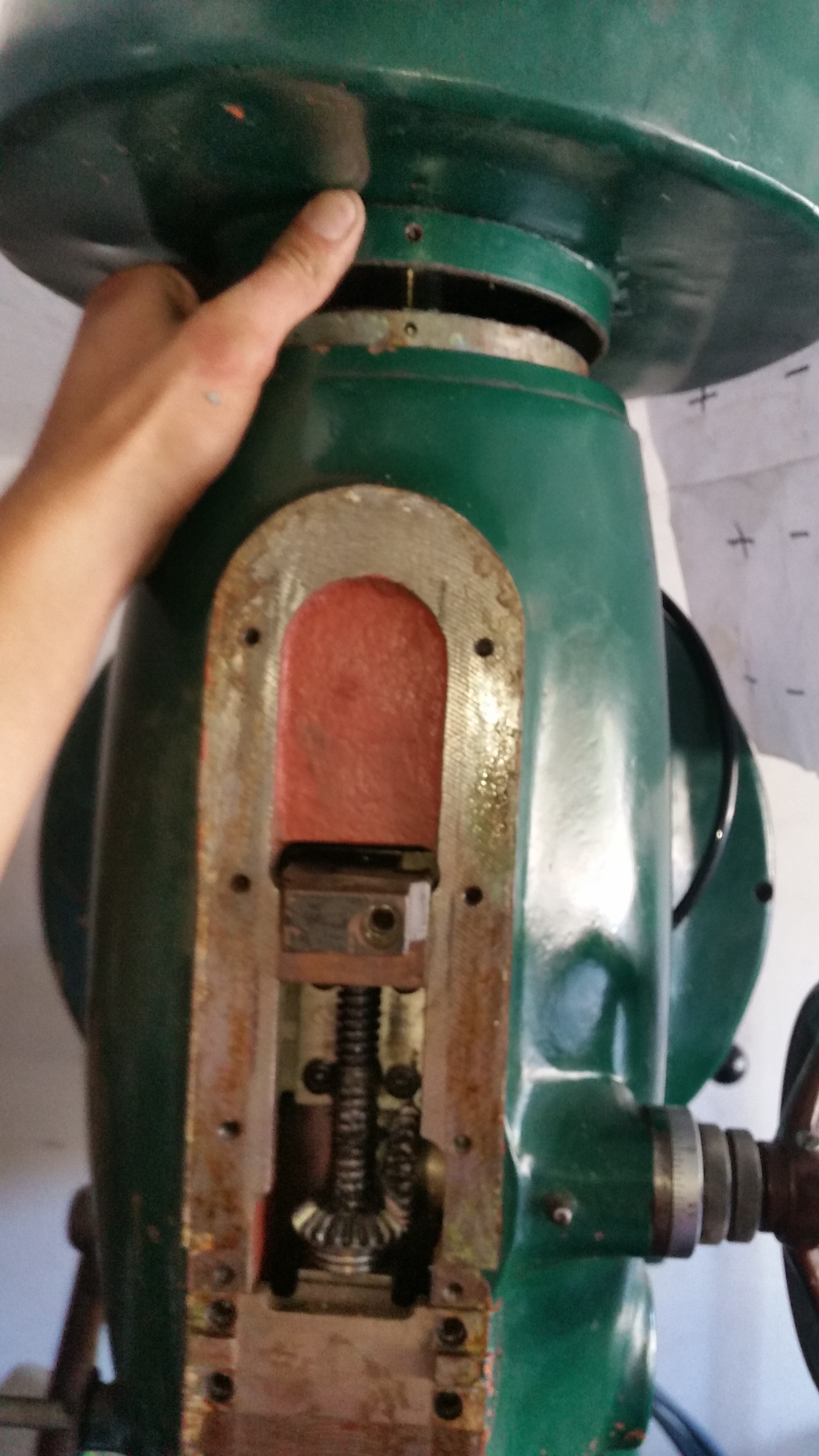

Witam chciałbym się zapytać czy ktoś wie jak ściągnąć koło które jest na walku z pinoli ponieważ blokuj mi dalszy wysuw. To jest frezarka TOS FA ObrazekObrazek

te dwa otwory małe są puste ? jeśli tak to wkręcaj w nie śrubki aż te zaprą się o powierzchnię pod nimi i w ten sposób zepchną koło
