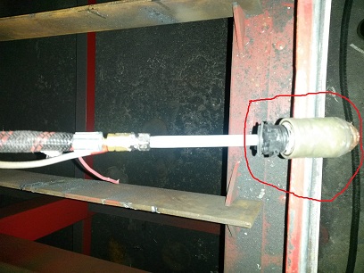

Witam mam uszkodzony palnik pękła mi ta tulejka plastikowa na którą nakręca się obudowę dyszy, muszę wymienić cały ten element jak na zdjęciu ale nie wiem jak go znaleźć nie znam producenta samego palnika a jak patrzyłem po grafice w google nie znalazłem podobnego jeśli jest mnie wstanie ktoś naprowadzić gdzie go znajdę albo ma w przyzwoitej cenie taki na sprzedaż do proszę o kontakt z góry dziękuje za pomoc.

czy to jest 141 ??
zdjęcie kiepski i nie widac co poszło...
BTW, kiedyś walnąłęm palnikiem dosyc mocno o materiał, oczywiście zrobiło mi się ciepło, bo sie skrzywił i delikatnie się nadłamał plastik, pewnie ten sam co u Ciebie
postukałem, pozaciskałem, skleiłem i działa bez problemu. Oczywiście wczesniej sprawdziłem czy nie poszły żadne przewody, rurki i tp
