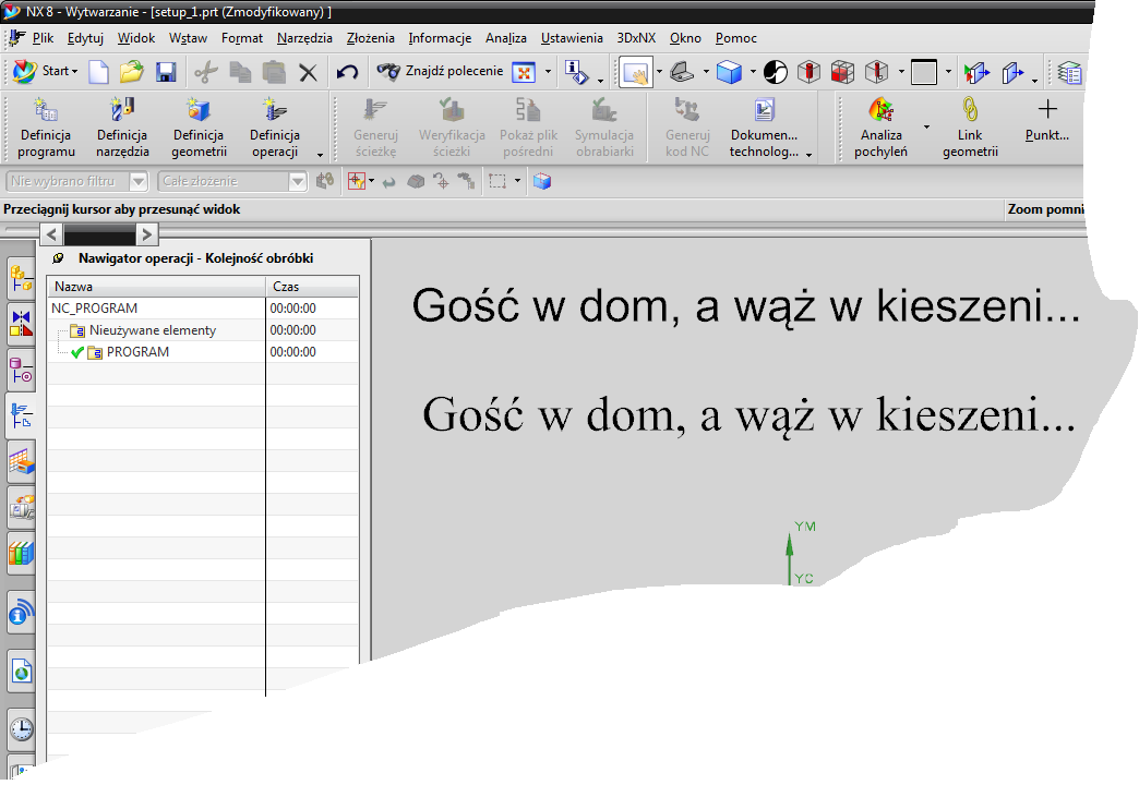

Post napisał: nxcam » 13 kwie 2012, 21:03
- w NX 8.0 widzi już wszystkie czcionki systemowe zainstalowane pod Windows
- na liście od litery "A"
- jak na filmie...
NX czcionki.rar
zmiana czcionek
(356.02 KiB) Pobrany 270 razy

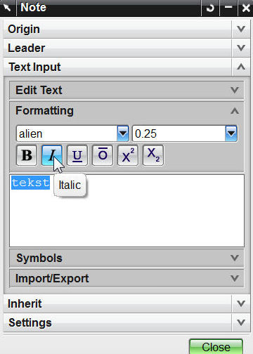

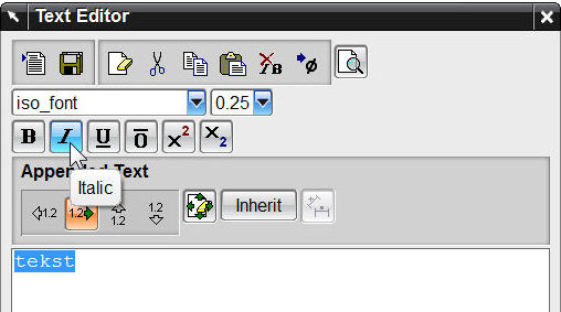

~ae
Stały bywalec (min. 70)
Posty: 74
Rejestracja: 14 lut 2011, 14:15
Lokalizacja: polandia
Post napisał: ~ae » 14 kwie 2012, 14:33
pochylic tekst jest nie problem (w note albo text editor jest w formatowaniu opcja Italic) ale pochylona czcionka wymiaru juz jest problemem. trzeba cala czcionke od podstaw 'narysowac'. od razu pochylona o zadany kat np 20°. i nie mozna bedzie tego kata zmieniac przy wymiarach
isofont bedzie wkrotce
w zalacznikach jest pokazane gdzie jest opcja italic
zaznaczamy tekst kursorem i wtedy klikamy w Italic
pozdr

#18
Post napisał: ~ae » 14 kwie 2012, 18:35
pod NX7.5 jest czcionka Latin Extended ktora ma polskie literki
EDIT
na http://nxcad.pl/polskie-czcionki-w-nx/ jest czcionka ideas_iso i iso_font
pozdr
