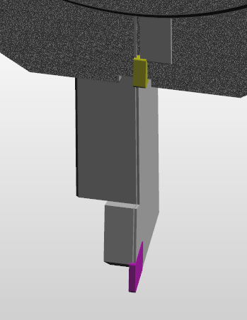

Sprawdź czy pod tym samym numerem narzedzia w głowicy rewolwerowej nie masz dwóch narzędzi.
Następnie edytuj narzędzie tokarskie w sekwencji obróbczej:
- karta Grafika: Uchwyt Narzędziowy --> sprawdź co masz wybrane.
- karta Oprawka: --> sprawdź parametry: Z płytki i X płytki,
w odniesieniu do wskazanego "Uchwytu narzędziowego".
