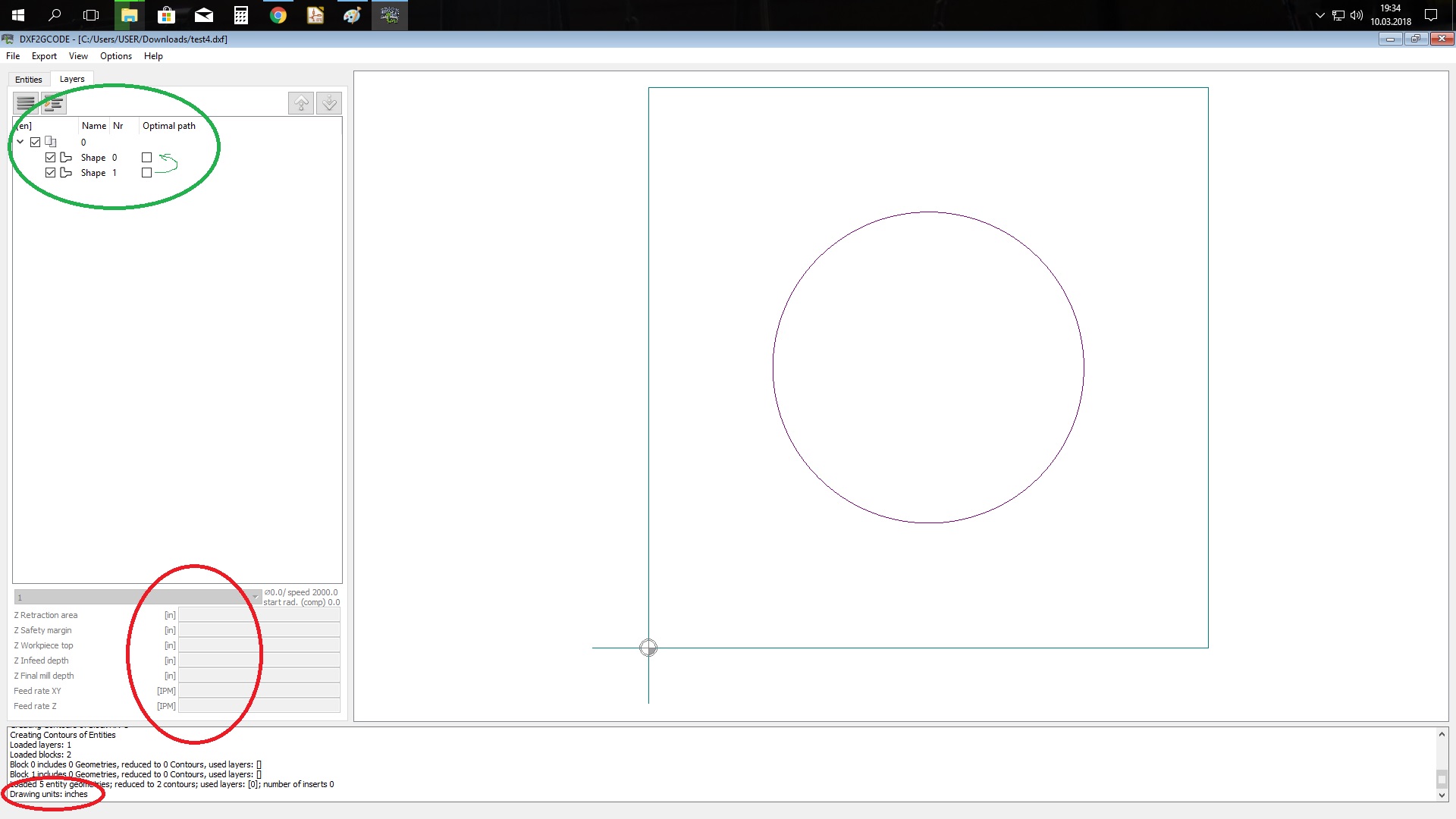

Cześć pobrałem nowy Dxf2gcode na win10
Program się otwiera ale jak otwiera DXF to mimo że wszystko robię w mm to otwiera w calach
Obrazek\
już tak kiedyś miałem z nowszą wersją tak jak by źle rozpoznawał DXF
jak próbuje zamienić kolejność konturów to program przestaje działać
próbowałem też odpalić go na Debianie (pobranym z najnowszym linuxcnc) ale ustawienie pliku jako wykonywalny i próba uruchomienia nie przynosi żadnego efektu
Czy ktoś napotkał/ rozwiązał podobne problemy?

aha znalazłem to https://groups.google.com/forum/#!topic ... z-AhgOPPyU ale pod win pliki nie są .py tylko .pyc i nie da się tego edytować
Dodane 10 minuty 35 sekundy:
Z jednostkami obszedłem problem na około ten artykuł podsunął rozwiązanie (to nie fachowe rozwiązanie)
https://groups.google.com/forum/#!msg/d ... hBl2Q5EQAJ
otwieram DXF w Gedit i edytuje sekcje
$INSUNITS
70
0
9
na
$INSUNITS
70
4
9
bo 4 to mm
i teraz jak zmusić dxf2gcode by otwierał w mm? albo DraftSight 2018 x64 by zapisywał 4 zamiast 0 ?
Niestety problem z zawieszaniem podczas próby przesunięcia kolejności konturu na drzewie pozostał :(
