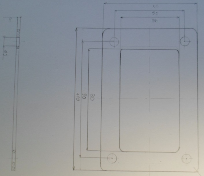

linie cięcia, autor miał chyba na myśli że nie zaznaczyłaś przekroju, nad przekrojem napisz: A-A; a na rysunku obok zaznacz w którym miejscu przebiega przekrój,
tak dla twojej informacji na twoim rysunku brakuje wymiaru promienia wewnętrznego otworu, bo na zewnętrznym widać że coś jest oznaczone tylko nie wiadomo co.
