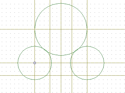

moim zadaniem jest napisanie programu dla frezarki w Sinumerik 840dm, dla poniższego rysunku. Dobrałem już półfabrykat - 100x100x22, narzędzia i zrobiłem planowanie powierzchni. Mam problem z wyliczeniem punktu przegięcia miedzy okręgiem o R=31 i łukiem o R=20. Czy ktoś może mi pomóc z tym rysunkiem? Czy mam wystarczająco dużo danych na rysunku aby poradzić sobie z tym zadaniem?

Powinien być jakiś wymiar ale spróbuj tak.

Wszystko by bylo ok gdybym mial podana odleglosc miedzy srodkami tych lukow, lub miedzy punktami styku lukow z okregiem, a tego nie mam, wiec nie bardzo rozumiem jak to wyliczyc. Moglbys rozwinac bardziej o co Ci chodzi w tej Twojej metodzie?
Skad wiedziales ze srodek luku znajduje sie na jednej prostej pionowej ze skrajnym punktem okregu R=31?

Na rysunku brakuje wymiarów - tego się nie da przeliczyć.
Z jednej strony łuk R20 jest styczny do promienia u góry, ale gdzie się kończy na dole? Nie ma zawieszenia (choćby w jednej osi) tego łuku, nie ma miejsca do którego miejsca jest doprowadzony (ile prostego na dole, od podstawy), czy choćby jaka jest szerokość tego przewężenia, które powstaje z dwóch łuków R20.
I właśnie dlatego rysunek nie ma konkretnego rozwiązania. Trzeba go uzupełnić o jakiś wymiar. Teraz nie jest jednoznaczny.

Na chwile obecna przyjme zalozenie ze srodek luku jest na linii pionowej z punktem po skrajnej stronie okregu R=31, bo wtedy rysunek wydaje mi sie najbardziej przypominac to co mam zadane

Kolego ty masz jakiś szkic a nie rysunek . To co ja narysowałem można potraktować że się domyśliłem ale rysunek musi być zrozumiały a tego tutaj nie ma .Próbowałem z zaokrągleniem ale wyszło coś innego . Weź spróbuj to wyskalować zobaczysz czy przypadkiem środek promienia R20 nie jest tak jak ja to wyrysowałem dlatego są zostawione te linie .

No to masz proste. Jeden bok trójkąta prostokątnego, to 31, przeciwprostokątna to suma promieni 31 i 20 - drugi bok, czyli zawieszenie promienia w pionie obliczysz z twierdzenia pitagorasa (pierwiastek z różnicy kwadratów przeciwprostokątnej i wiadomej przyprostokątnej).

Przerysowalem rysunek do Autocada i wykorzystalem to co bob35 zasugerowal w swoim rysunku i caly szkic mi sie elegancko zamknal , wiec mam juz wymiary i moge programowac :) dzieki Panowie za pomoc :)

Przerzucając średnicę 62 symetrycznie na dół można wykreślić dokładnie łuki styczne do 62 o promieniu 20. Wymiary dokładne można ściągnąć z rysunku. Tylko pojawią cię ułamkowe wartości i czasami sterownik może zwariować. Spróbuj skorzystać z funkcji CR; ANG; RND przy wykreślaniu łuków.
Rysunek elementu. Brakujące kontury są jasne.
