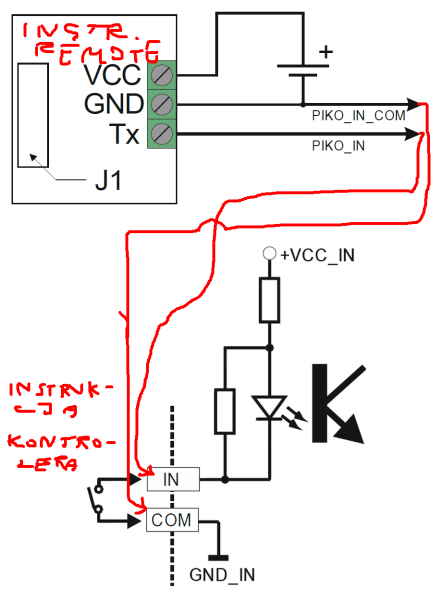

kupilem modul REMOTE i teraz mam problem z poprawnym pdlaczeniem
chcialbym miec mozliwosc regulacji predkosci obrobki podczas frezowania,
dlatego chce wykorzystac impulsator mechaniczny.
impulsator podlaczylem do piko pod wjscie I4 bo takie mam wolne a do modulu pod TX
plus i minus tez z kontrolera.
na remote
impulsator podlaczylem do pinow
3 8 i 16
w plc
// Impulsator parametru %F
// 0 - OFF
// 1 - ON
#SET_OPTION 8 = 1
#IF_OPTION 8 = 1
#NAME_I 3 = IMP_PUL_F
#NAME_I 8 = IMP_DIR_F
+< IN IMP_PUL_F
IF_TRUE_BEGIN
H> WH_MD0
L> WH_MD1
H> WH_MD2
<< IN IMP_PUL_F
>> WH_PULSE
<< IN IMP_DIR_F
>> WH_DIR
ENDIF
#END_OPTION
co spierniczylem ze mi to nie dziala ???

Post napisał: RobWan » 18 gru 2015, 19:29
PshemQ pisze:podlaczylem do piko pod wjscie I4
A PLC o tym wie? :grin:
Robert

a tak dla pewnosci jak powinien byc podlaczony ten modul bo tx dalem na i4 vcc na + w sterowniku a minus do gnd czy powinno byc jakos do coma podpiete?? bo juz zglupialem...;/
RobWan
Posty: 1618
Lokalizacja: Swarzędz
Post napisał: RobWan » 18 gru 2015, 21:56
PshemQ pisze: minus do gnd
Do COM, ale jeżeli nie masz Piko w wersji B z dwoma zasilaniami, to nie ma znaczenia.
PWR się świeci na module?
Kontrolka REMOTE_IN świeci?
PshemQ pisze:impulsator podlaczylem do pinow
3 8 i 16
A co to za piny? Podłączasz pod wejścia na płytce Piko. A wejść jest 14. To co to za wejście u Ciebie 16?
W REMOTE zwarłeś GND z I7?
Robert

Post napisał: PshemQ » 18 gru 2015, 23:12
kontrolka pwr na module sie swieci i kontrolka tx po przekreceniu impulsatora tez sie zaswieca, co do kontrolki remote in rozumiem ze w plc nie zwrocilem na to uwagi sprawdze jutro bo teraz nie mam dostepu do frezarki,
piny 3 8 i 16 mialem na mysli piny na module remote do pinow 3 i 8 podlaczylem pull i dir a do pinu 16 gnd impulsatora.
RobWan
Posty: 1618
Post napisał: RobWan » 18 gru 2015, 23:27
PshemQ pisze:piny 3 8 i 16 mialem na mysli piny na module remote do pinow 3 i 8 podlaczylem pull i dir a do pinu 16 gnd impulsatora.
No to jesteśmy w domu. :lol:
impulsator podłączamy pod kontroler a nie pod moduł REMOTE.
Przeczytaj instrukcje uważnie.
Robert

Post napisał: PshemQ » 20 gru 2015, 23:21
Wydawalo mi sie ze przeczytalem &#128540; w takim razie po co modul i jak to podlaczyc bo juz nie rozumiem... Prosze o instrukcje dla poczatkujacego &#128513; bo cos przekombinuje i cos zesuje&#128540;
Z gory dziekuje za pomoc
RobWan
Posty: 1618

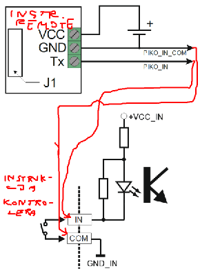

Post napisał: RobWan » 20 gru 2015, 23:48
PshemQ pisze:w takim razie po co modul
Aby mieć pokrętło do prędkości i przyciski.
PshemQ pisze:Prosze o instrukcje dla poczatkujacego
Narysowałbym to samo co w instrukcji.
Dla przykładu wycięte obrazki z obu instrukcji. Tak jest wszystko zaznaczone.
