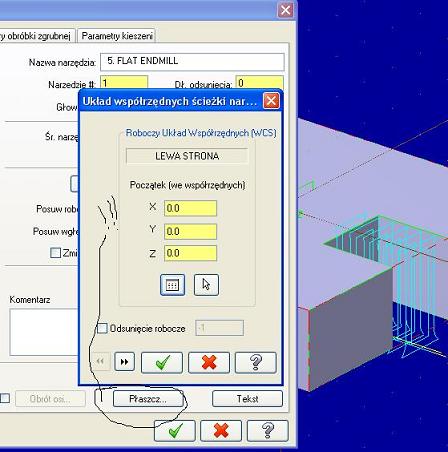

czyli tak jak pisałem, może niezbyt jasno:
zobacz załączony plik.
Najpierw na lewej płaszczyźnie narysuj sobie kwadracik miejwięcej wielkości tego wybrania.
(to na ograniczenie)
Później wybierz technologie zaznacz cały detal oraz do ograniczen dodaj ten zamkniety kontur kwadratowy.
W menu operacji wejdź do okienka płaszczyzny i zaznacz odpowiednio wcs.
i tyle
i tyle
