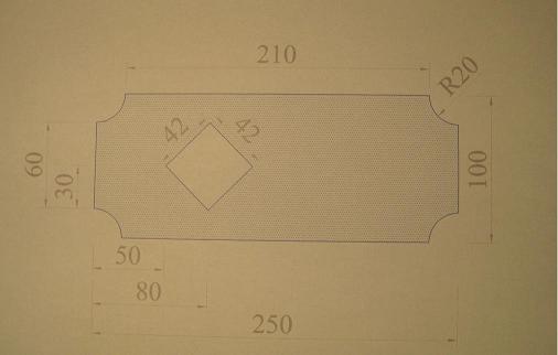

witam serdecznie. przeszukałam forum ale niestety nie znalazłam tego o co mi chodziło.
mam mały problem z łukami.
poniżej foto elementu do wycięcia. rysunek jest źle zwymiarowany o czym wiem i niedługo zajmę się poprawą tego(to nie mój rysunek).
przejdę do rzeczy. są tam do wycięcia łuki w G-code. Wiadomo, używam G02 i problem pojawia się z parametrem I / J. wiem, że przy x określa się I, przy y J, ale po czym poznać, który kiedy użyć w takiej sytuacji? po tym na której osi znajduje się punkt końcowy?
bardzo dziękuję za odpowiedzi.

Rozumiem, piszesz program z palca i nie masz żadnego symulatora w zanadrzu aby sprawdzić?? Uwzględniasz również kompensację narzędzia?? Jeżeli chodzi o G2 - link. Tam masz wyjaśnione co i jak.

G01 Xs ... Ys.... F200.
G03 Xk... Yk... I0. J50.
Możesz też programować ten ruch bez I i J;
G01 Xs ... Ys... F200.
G03 Xk... Yk... R50.
Xs , Ys - współrzędne startu,
Xk , Yk - współrzędne końca,
Nie zapomnij też o kompensacji.

Właśnie problem jest w tym, że nie mam wyjścia i muszę programować to używając I/J-taki wymóg. ostatni raz programowałam dawno temu. dzisiaj siadłam nad tym i zaczęłam się głowić, cały program mam napisany tylko te łuki zabiły mi ćwieka.
czyli na podstawie tego rysunku który wkleiłeś wychodzi na to, że np na tym łuku powinnam określić J?

wszystko wydaje się ok, tylko te łuki, a muszę to zrobić określając I/J.
dziękuję
[ Dodano: 2011-05-05, 16:37 ]
znalazłam już to co chciałam. dziękuję za pomoc :)
