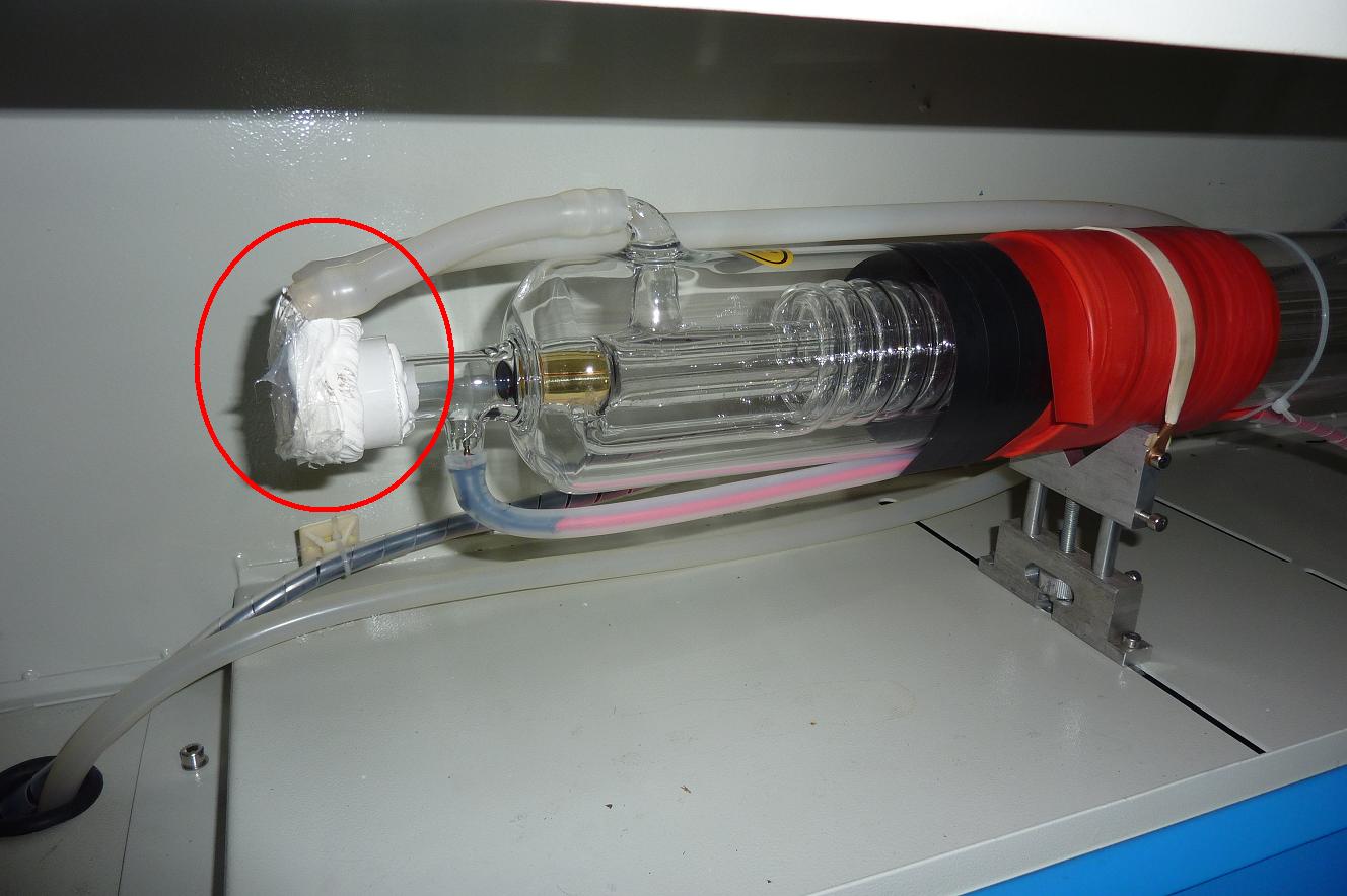

Witam zakupiłem jakiś czas temu ploter laserowy gdy go rozpakowałem na końcu tuby laserowej odpadło denko (zaznaczone na rysunku które ponownie zakleiłem silikonem) czy może mieć to wpływ na prace tuby? czy w środku znajdował sie gaz lub próżnia? ewentualnie czy da sie tube ponownie napłenić

Na tym końcu tuby znajduje się szklany łącznik do podłączenia chłodzenia. Jeżeli tylko on odpadł, to tuba powinna pracować. Włącz obieg wody i sprawdzaj czy masz jakieś wycieki. Jeżeli ich nie będzie to patrz czy "bąbelki" powietrza znajdują się tylko w części tuby przeznaczonej do obiegu chłodzącego. Jeżeli są tylko tam i woda nie znajduje się w zewnętrznej części tuby, po kilku chwilach powietrze pownnno zniknąć. Włącz laser i wciśnij test. Jeżeli tuba zajarzy się - jest OK i możesz pracować. W przypadku kiedy woda jest wszędzie, oraz kiedy tuba nie zajarzy się - mogiła. Szklanych tub nie regeneruje się.
Gdyby zadziałało pracuj cały czas czujnie. Instrukcja zaleca aby nie odchodzić od pracującego lasera, ale życie... . U mnie tuba była w tym miejscu dwa razy klejona i uszczelniona taśmą teflonową. Dotrwała do końca swoich dni (spadek mocy). Oczywiście szykuj się na wszelki wypadek na nową tubę. Generalną zasadą jest druga tuba na półce jako zapas na "wszelaki pożarnyj słuczaj"

dzięki za podpowiedz po włączeniu obiegu wody woda krąży normalnie ale mimowszystko po włączeniu przycisku test nic nie świeci.
czasami tylko słychać "trzaski" w zasilaczu czy to możliwe że zasilacz dostał przebicia w takim razie?

Raczej nie. Prawdopodobnie tuba jednak się rozszczelniła. Tak na oko to masz chyba 60W. Czy tak? Jeśli tak, to aby nie wpadać na szybkiego w koszty i rzeczywiście jesteś z Wrocławia mogę przesłać Ci pocztą konduktorską już wypracowaną tubę która coś tam powinna na wyjściu dać. Sprawdziłem - od 19/04 do 31/05 kursuje pociąg bezpośredni z Gdańska około 16 a we Wrocku 23.22. Zawsze 25 zł za pocztę konduktorską jest rozsądniejsze niż wchodzenie na ślepaka w koszty. A... jeszcze jedno.. obieg wody podłączyłeś, a czy masz podłączony przewód pomiędzy chillerem i laserem? Jeżeli nie, to nie masz kluczowanego WN i tuba nie jest zasilana

Witam akurat mam ploter 80W więc blisko byłeś:) co do chłodzenia wody to mam wyłącznie pompe wody oraz duży zbiornik bez chillera pompa wody chodzi cały czas i pompując wode przez tube.
Byłbym wdzięczy za tą tube oczywiście odeśle ją z powrotem po prostu chce mieć pewność czy wina leży po stronie tuby ,zasilacza a może ja coś źle robie

Nie ma potrzeby odsyłania. Pisałem, że jest to tuba już wypracowana, która coś tam na wyjsciu daje jeszcze dychając :) . Dla 60W zasilacz daje zbyt wysokie napięcie. Można dla sprawdzenia spróbować na mniejszym poziomie mocy, bo inaczej szlag ją trafi z miejsca. Postaram się dzisiaj wysłać, a jeżeli nie to jutro. Akurat 16 to totalny kocioł w Gdańsku, a pozostałe pociągi przychodzą do Wrocławia o dziwnych porach. Dam wcześniej "cynk" na e-mail

Witam wystąpił kolejny problem przy sprawdzaniu tuby nastąpiło jakieś przebicie i padł tranzystor w zasilaczu tuby laserowej o oznaczeniu C2625 Transun 33h910 czy ktoś sie orientuje gdzie można go zakupić ewentualnie jakiś zamiennik?

wygląda na to że jest to 2sc2625 .
http://north.pl/karta/2sc2625-tranzystor,83896.html - np .
lepiej się zastanowić - dlaczego padł ?

zacznijmy od tego że laser nie działa tzn nie ma wiązki laserowej na wyjściu i tuba nie pracuje testowałem zasilacz (prawdopodobnie na uszkodzonej tubie i co jakiś czas był przeskok iskry w zasilaczu aż w końcu tranzystor padł
