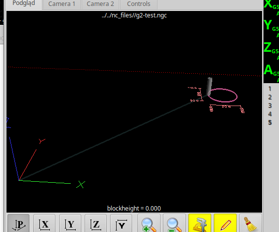

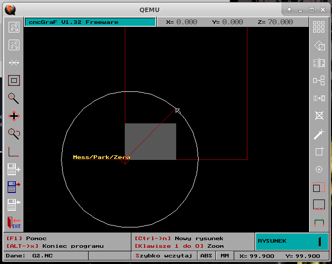

W wątku jest opisany taki problem, że Cncgraf dla DOS interpretuje parametry I,J,K poleceń G2 i G3 wyłącznie absolutnie, podczas gdy plik pochodzący z postprocesora może mieć interpretację inkrementalną.
Przykładowo plik:
Kod: Zaznacz cały
F1000
G0 X100 Y100
G2 I10
M30
Czyli okrąg o promieniu 20 i środku 110,100.
Cncgraf dla DOS zinterpretuje go jako okrąg o środku 10,0 przechodzący przez punkt 100,100.
Autor wątku pytał czy z takim plikiem da się coś zrobić, żeby był wykonany z adresowaniem inkrementalnym i dostał prawidłową odpowiedź, że nie da się zrobić nic.
