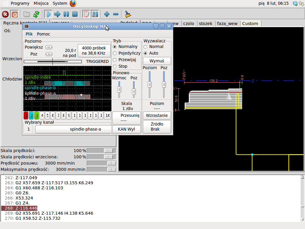

Na oscyloskopie HALL-a masz prawidłowe wykresy ?

Już śmiga :) Wystarczyło zanegować w stepconfie pin z fazą A. Wióry lecą aż miło :) Jutro wrzucę jakiś film z pracy maszyny
A z ciekawośći i może na przyszłość jak się sprawdza te wykresy i gdzie ich szukać?
Posty: 17283
Post napisał: kamar » 08 lut 2013, 06:29
Z menu - maszyna - oscyloskop hall
Powinieneś mieć coś takiego:

Post napisał: philips221 » 16 lut 2013, 23:33
Enkoder działa ,ale coś jednak jest nie tak.Nacinam gwint np m10x1.5 po zmierzeniu grzebieniem gwint jest wyraznie ciaśniejszy...grzebień nie układa się równo z bruzdami gwintu.Co może być powodem?
Wiem na pewno że na tarczy enkodera mam minimalne niedokładności w odstępach miedzy otworami.Czy to może być powód?
Czy jest może jakiś sposób kalibracji enkodera,np inne rozstawienie tronsoptorów,albo jakoś programowo?Próbowałem włączyć oscyloskop Hal ale pokazuje mi się komunikat ze coś jest nie zainstalowane.
philips221
Posty: 115
Rejestracja: 26 maja 2010, 21:25
Lokalizacja: świętokrzyskie
Post napisał: philips221 » 17 lut 2013, 23:50
Już naprawione :P wystarczyło wyregulowac rozstawienie transoptorów fazy A i B
