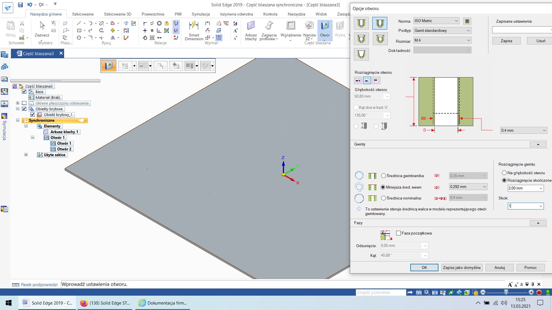

Witam serdecznie wszystkich forumowiczów,

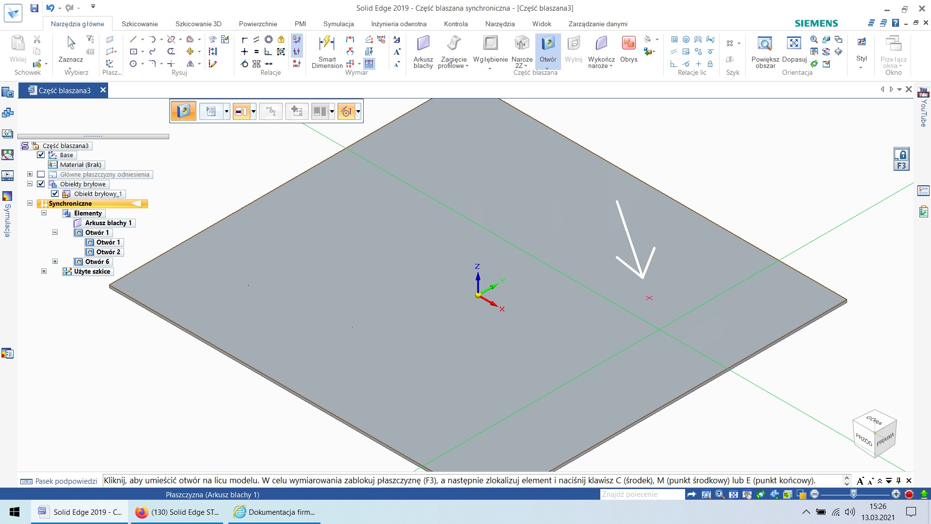

na wstępie, jestem początkującym użytkownikiem solid ega-a 2019 wersja studencka, mam problem z wykonaniem otworu gwnitowanego M4 na kawałku blachy 1mm2, po zdefiniowaniu zakładki otwór, najeżdżam kursorem na blachę, klikam w którym miejscu chciałbym ten gwint M4 mieć i zamiast otworu z gwintem pojawia się czerwony krzyżyk. Co źle robię? za wszelkie podpowiedzi z góry dziękuję.

Soli Edge nie używałem od kilku lat (miałem kiedyś w pracy), i używałem trybu sekwencyjnego (chociaż to pewnie bez różnicy).. zauważ, że Ty wybrałeś gwint M 0.4 (i probujesz dodatkowo wymusić mu skok 1), a nie M4- spróbuj M4 i napisz, czy wygeneruje otwór prawidłowo widoczny (podejrzewam, że tak)
Aha i skok dla M4 to 0,7 a nie 1 mm

Tak dokładnie, przed chwilą na to samo wpadłem, w polu gdzie zaznaczyłem niebieską strzałką zmieniłem na 4mm2 i poszło :)
