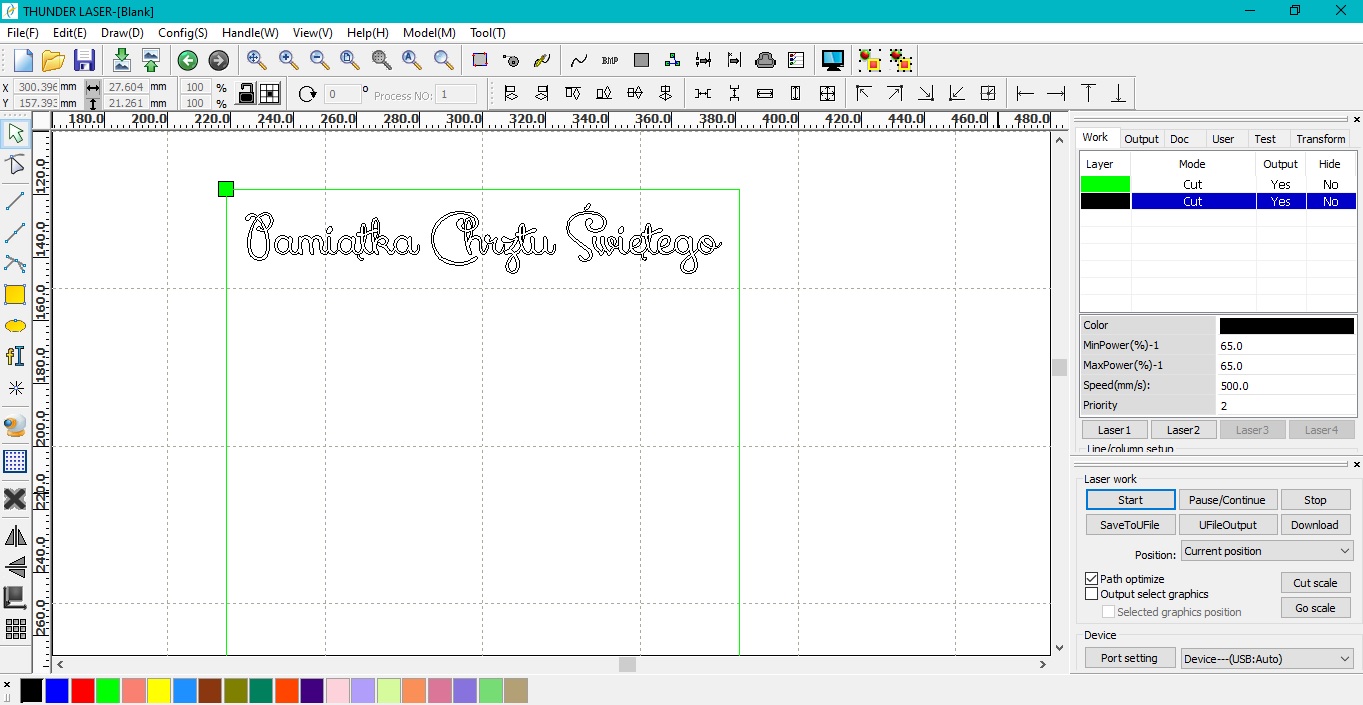

Witam, mam problem z grawerowaniem. Po uruchomieniu programu zmieniły mi się wszystkie ustawienia włącznie z językiem. Chcę wygrawerować tekst (jak na zdj) ale program źle odczytuje plik i zamiast grawerować to tnie litery po obrysie. Nie wiem jak zmieć to w ustawieniach żeby tekst, który chce wygrawerować był cały czarny a nie tylko jego obrys.
Znajdzie się ktoś tak miły i pomoże? Jestem samoukiem i nie mam pojęcia jak to ogarnąć :)
Z góry dziękuję za pomoc. Pozdrawiam :)

Po prawej stronie masz warstwy, zielona i czarna, czarna nawet zaznaczona. Kliknij na nią 2 razy, otworzy się okienko i w funkcji processing mode wybierz scan.
Mam nadzieje, ze parametry, takie jak moc i prędkość umiesz dobrać.
