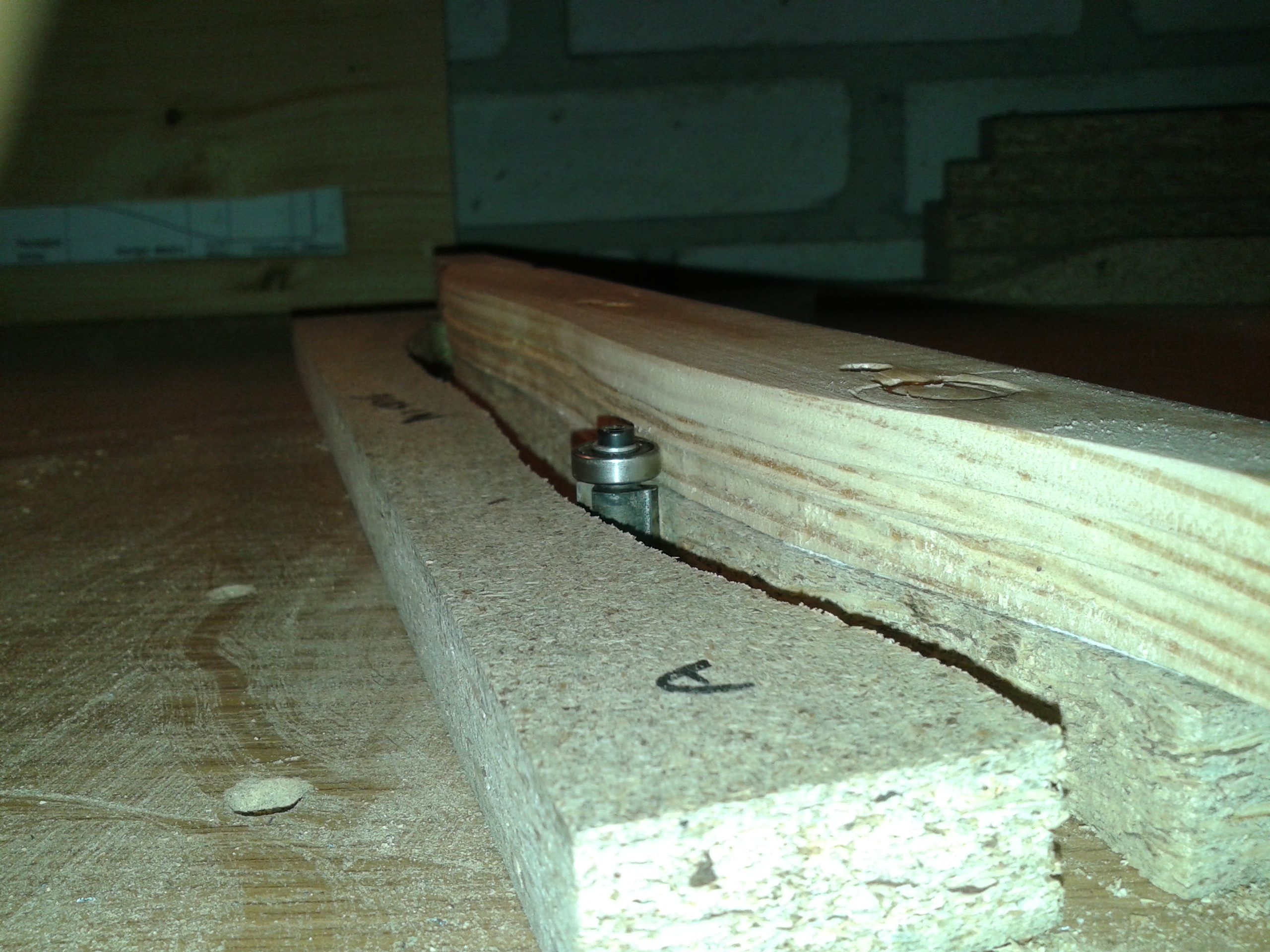

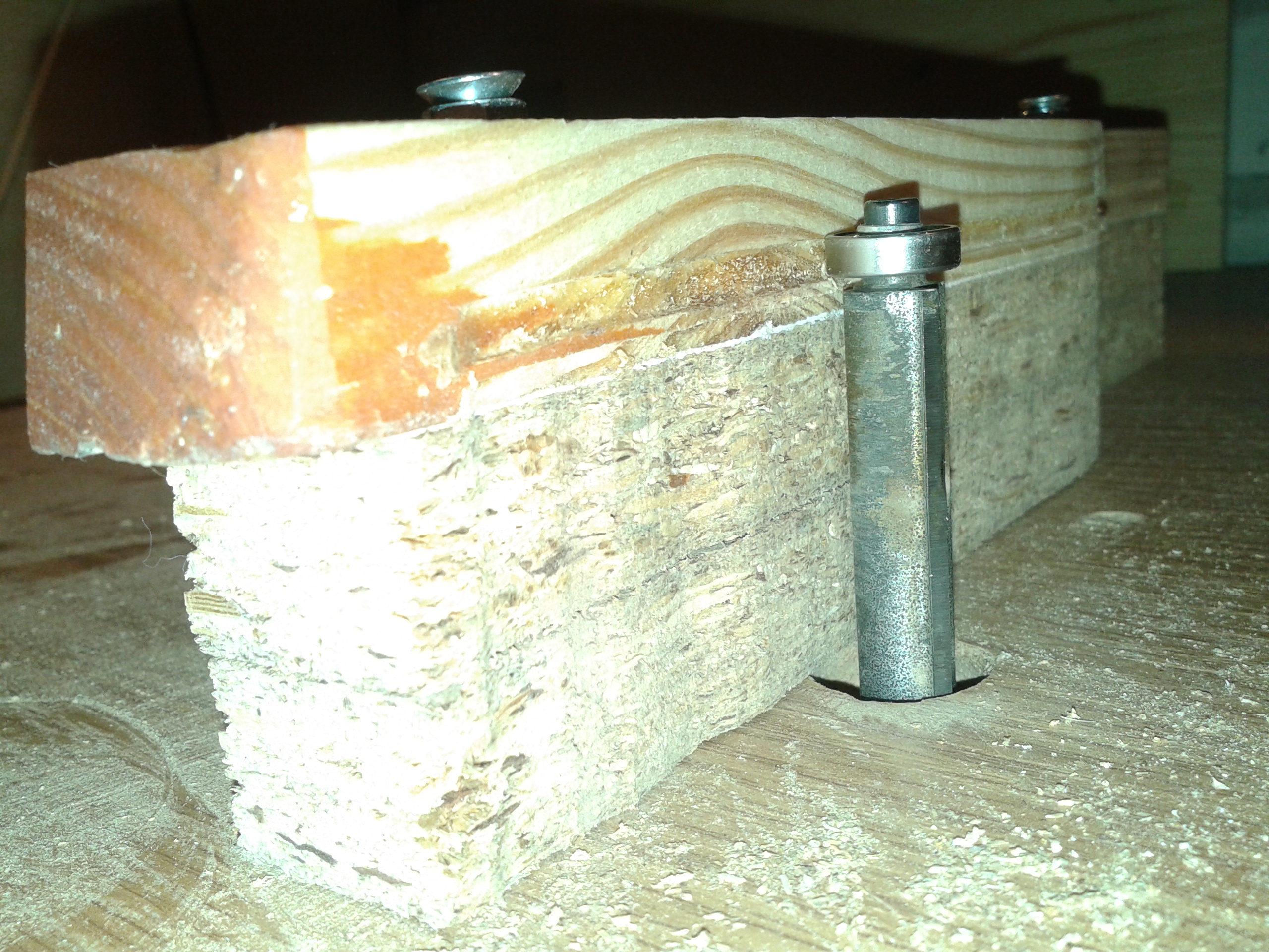

Witam, mam problem z łożyskiem na frezie. Podczas frezowania łożysko niszczy zamontowany szablon tzn. ugniata w nim ścieżkę co już po pierwszym frezowaniu sprawia że szablon nie nadaje sie do ponownego użytku. Czy spotkal sie może ktoś z podobnym problemem ? Jest na to jakis sposób ? Próbowałem już wielu materiałów na szablon i za kazdym razem dzieje sie to samo. Może jest to kwestia taniego frezu (ok 40 zł)? Od razu zaznaczam że jestem świeży w temacie frezowania i dopiero się uczę.
Poniżej przedstawiam zdjęcia zniekształconego szablonu podczas cięcia płyty mdf
Posty: 12402
Post napisał: RomanJ4 » 19 mar 2013, 10:08
Bo szerokość łożyska jest niewielka w porównaniu z szerokością szablonu. Załóż na łożysko jakąś dopasowaną na wcisk cienkościenną rurkę, najlepiej dotoczoną, aby powstała rolka o szerokości szablonu a problem zniknie.
Bo szeroka rolka nie będzie w stanie ugnieść drewna. Jak widzę na zdjęciu, zapewne możliwość regulacji wysuwu noża nie będzie aż tak duża aby pokrywać się z większą średnicą takiej rolki, więc trzeba by zastosować łożysko o mniejszej średnicy zewnętrznej aby wymiaru starczyło jeszcze na rurkę.

Ślad w drewnie po łożysku nie jest szerszy niż łożysko? Bo na zdjęciu wygląda jakby krzywo osadzone było.
Obraca się w ogóle zewnętrzny pierścień łożyska?
Albo frez ma bicie.
luks1984
Posty: 7
Rejestracja: 19 mar 2013, 09:06
Post napisał: luks1984 » 19 mar 2013, 14:51
dudis69 No to mnie nie pocieszyłeś :)
A tak poważnie to nakładka szła by na łozysko o mniejszej średnicy co finalnie miało by dawać średnicę obecnego łozyska - przynajmniej tak mi sie wydaje , że to kolega powyżej to miał na mysli, a dodatkowe łozyska miałyby być zamontowane na dłuższej śrubie - czemu uwazasz ze to będzie kaszana ? nie znam sie więc pewnie masz rację ale cięcie szablonu w metalowej blaszce w moim przypadku może nie byc takie proste chyba ze są jakieś zakłady dzie by mi to tanio wycięli :)
kak ślad nie jest szerszy a krzywo osadzone łozysko to raczej krzywo padający cień choć muszę sie upewnić jeszcze, zewnetrzy pierścień obraca się a co do bicia frezu nie bardzo wiem o co chodzi ?
kak
Posty: 1224
Lokalizacja: Dania
Post napisał: kak » 19 mar 2013, 19:59
Jak frez jest z jakiegoś powodu nie w osi ( ma bicie) to uderza w materiał co obrót a łożysko to robi razem z nim. Taki dzięcioł wyklepujący wgniecenia w szablonie :-)

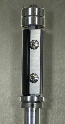

Czy nie lepiej nabyć gotowy frezik z szerszym prowadzeniem.
Zapewnią mniejszy nacisk na powierzchnię wzornika.
