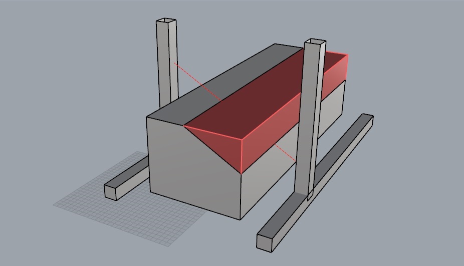

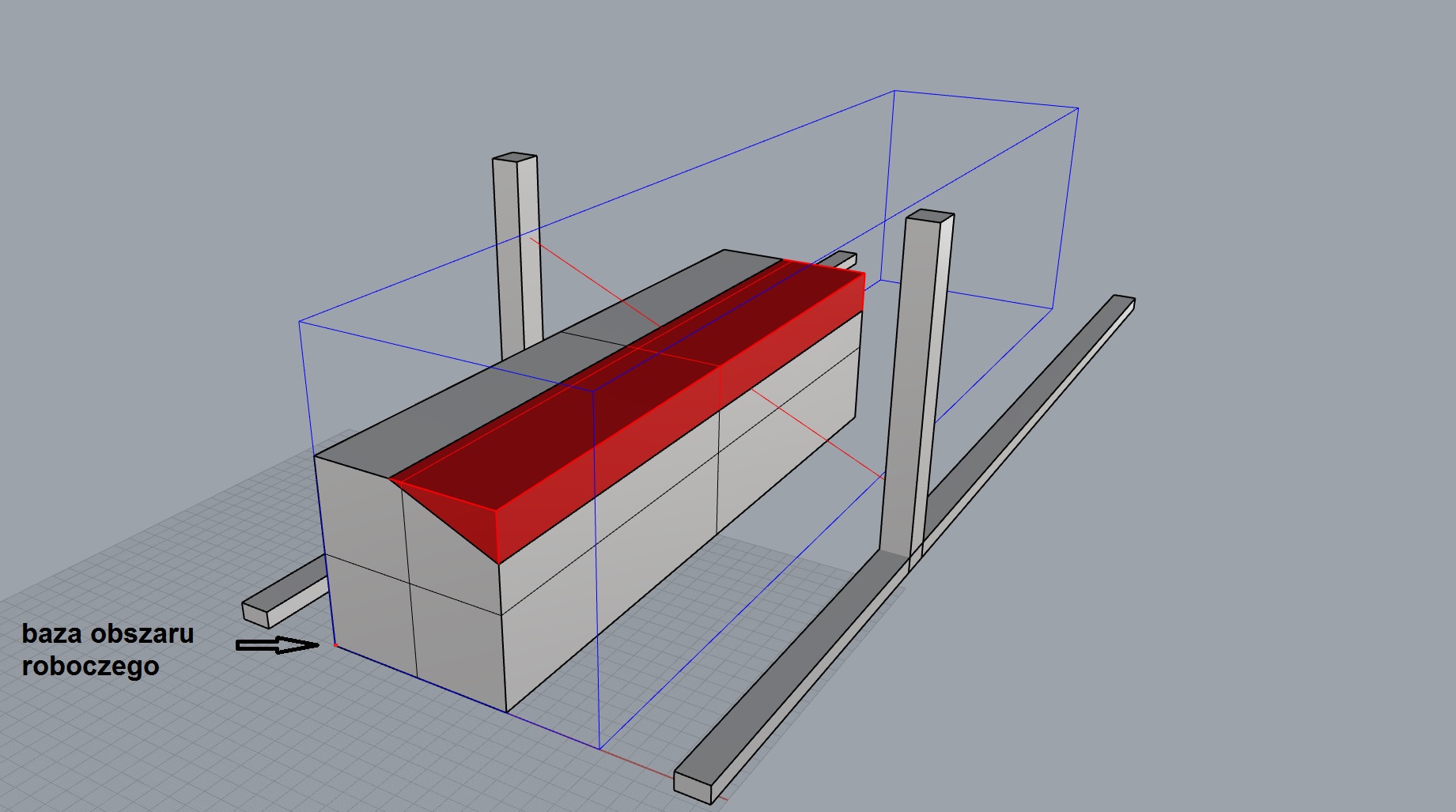

Poniżej prowizoryczny rysunek jak wygląda maszyna, 4 niezależnie sterowane osie.
Chciałbym wygenerowac taki g-code aby wyciął taki element (z całego bloku styropianu trójkątny element zacieniowany na czerwono).
Widziałem też film gdzie testowano taka maszynę, element wycięty wyglądał tak ze z lewej strony wycięta krawędz miała profil koła, a prawa krawędz profil kwadratu... co dało efekt ładnego przejścia z koła w kwadrat.
Pytanie jest następujące. Czy muszę oddzielnie pisać g-code na jedną strone bloku i na drugą ?
Czy mogę to zrobić w programie LazyCam, odsuwając jedną krzywa od drugiej na odległośc grubości przycinanego bloku.
Czy mogę to wykonac w Mach3 ?

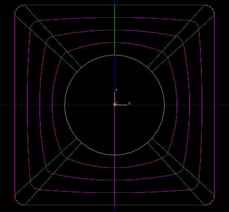

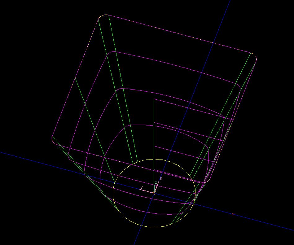

W wycinarkach drutowych przy prostym cięciu pracują osie XY i programujesz zarys na dolnej płaszczyźnie referencyjnej. Na osiach XY są nabudowane kolejne osie przesuwne odpowiednio UV i przy cięciu prostym jeżdżą jednocześnie X z U, Y z V. Czyli pomimo, że X się przesuwa położenie U względem X jest 0 i V względem Y też 0. Jeśli chcesz wyciąć stożek (stałe nachylenie drutu do profilu) lub słonia na dole a konia na górze to potrzebne są względne ruchy UV względem XY. Dochodzi oczywiście oś Z, którą regulujesz do wysokości materiału. Bardzo, bardzo ważne jest aby maszyna wiedziała na jakim Z aktualnie się znajduje bo program jest jeden a można go puszczać na różnych Z. Wiec w programie jest podane dla jakiego Z został wygenerowany a maszyna sobie skoryguje przesunięcia UV w zależności czy jest wyżej lub niżej. W maszynach przemysłowych jest procedura pomiarowa, która wszystko wiąże. W twojej maszynie mechanika musi być identyczna dolne oczko prowadzące drut związane jest z XY a górne z UV.

W bloku 6 masz definicję drugie płaszczyzny ref. (I40) dla niej są generowane chwilowe położenia UV dla kształtu poniższego.

Czym mogę też w programie określić zakres pracy maszyny i na jego podstawie określać położenie jak "oczko" drutu ?
rys poniżej
W 6 linii g-codu " I40 " to "40" jest wartością Z na której jest tworzony g-code czy to jest określenie w moim przypadku grubości bloku ?
Jakiego użyłeś programu do Tworzenia tego g-codu ?
Jeszcze raz dzięki za rozjaśnienie sytuacji i wszystki odpowiedzi :D :D
zibi
Posty: 1268
Lokalizacja: podkarpackie
Re: Problem z generowaniem g-code. Wycinarka 4osie
Post napisał: zibi » 06 lut 2019, 14:41
Użyłem pepsa ale to nieistotne.
Zasada jest prosta, maszyna sterowana machem nie będzie korygować jak przemysłowa przesunięć UV w zależności od różnicy w "Z" więc ty to musisz zrobić. Robisz to odwrotnie tzn. szukasz geometrii maszyny czyli zależności U/Z czyli tangens konta. Czyli na określonym Z przesunięcie U daje kąt α. Wiadomo, że większy wyższy Z i to samo U daje mniejszy kąt. Czyli musisz wyłapać kąt np 30° i dla niego Z i ten Z blokujesz na maszynie i nim nie ruszasz. Teraz jak program wyśle ci przesunięcie na U i generujesz to na I(znanym np 30) czyli Z takim jak masz to maszyna to odpracuje poprawnie. Jak ruszysz Z góra albo dół to kąty nie będą poprawnie odpracowane.
