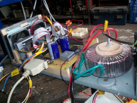

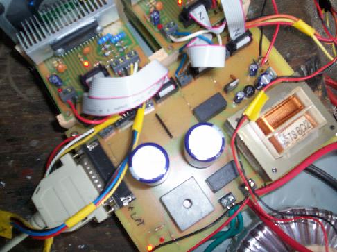

podczas testów napędu osi silnik (1,9Nm 2,8A) zatrzymał sie poprzez opór mechaniczny napędu i buczał, (przy ustawianiu prędkosci napędu) po chwili zamilkł i amen
rozebrałem obudowe sterownika i okazuje sie ze nie świeca sie diody przy kostkach napieciowych, i co dalej ?

sprawa załatwiona bezpiecznik był spalony :razz: a bartus panikuje :wink:
bartuss1
Posty: 8349
Post napisał: bartuss1 » 12 sie 2006, 14:47
no prawie bo do konca to sprawy nie załatwilo, ledwo co płyta zaczęła działać - odłączony fizycznie od silnika sterownik osi Z zaczał dymić i iskrzyc ...

Post napisał: markcomp77 » 12 sie 2006, 15:12
przydało by się trochę więcej szczegółów... np. jakiś schemat itp
ale wygląda to tak jakby powstało przepięcie w linii zasilania... kiedy silnik krokowy się zatrzymuje - dzieją się takie rzeczy :(
gdyby w linii zasilania było zabezpieczenie nadnapięciowe - może poleciałby jedynie bezpiecznik... a tak uległa uszkodzeniu końcówka :(

Post napisał: x » 12 sie 2006, 18:24
Te układy to chyba TA8435. Czy sterowanie silnikami 2.8A nie przekracza ich możliwości? A w każdym razie to już w pobliżu górnej granicy. Nie boisz się, że TA8435 będą się palić w momencie jakiegoś przepięcia, jak teraz?
