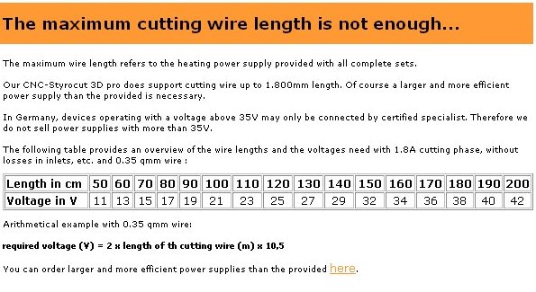

Najczęściej używany jest drut kantalowy o średnicy 0.35 mm. Co do zasilania to się trochę nie mogę zgodzić z kolegami. Poniżej tablica napięć w zależności od długości drutu (znalazłem ją kiedyś w necie). Jak widać dla długości 2000 mm napięcie wynieś powinno 42V. Biorąc pod uwagę podany poniżej algorytm przy długości 2200 mm powinieneś używać napięcia około 46V.

A co do tabeli to wydaje mi się ona niekompletna bo nie ma podanego oporu drutu a od tego będzie zależała ilość wydzielanej energii przy danym napięciu.

Też znam tę tablicę ale opieram się na konkretnym przykładzie - 600mm 17-24V. Tak zasilałem ten drut i parametry były w porządku. Należy pamiętać że zależy to również od prędkości cięcia, rodzaju materiału, temperatury otoczenia itd.
Zgodzę się natomiast że dla tej długości drutu napięcie zasilania powinno wynosić około 45V. To da nam około 65W mocy jaką odda drut w postaci ciepła. Ale samą regulację zaczął bym od 24V w górę.
