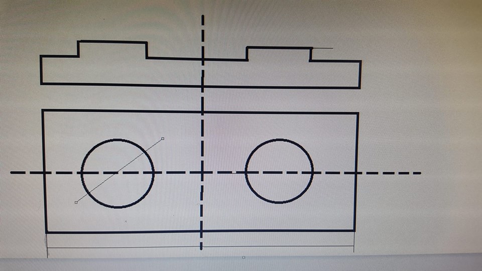

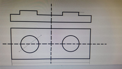

Witam mam do wykonania kilka takich detali jak w zalaczniku. Wykonanie samych wysepek nie robi wiekszego problemu chodzi mi o wyfrezowanie calej reszty czy mozna to zrobic za pomoca gotowych cykli czy musze sam wymyślić jakis cykl ? prosze o jakis gotowy wzor programu. Wymiary polozenie i srednice wysepek i detalu mozna sobie dowolnie dobrac pozdrawiam

witam oto przykład programu na cyklach 14,20,22 ważna jest tu średnica freza musisz ją dobrać do wymiarów prostokąta
na którym mają zostać wysepki bo jeżeli dasz wiekszy frez niz odstęp po między wysepkami to wyjdą bzdury lub po przecina wysepki które maja zostac wypróbuj go sobie a jak będzie jakiś problem to podaj wymiary tego detalu bo to ważne przy tych
cyklach
0 BEGIN PGM KONTUR WYBRANIE WYSEPKI MM
1 BLK FORM 0.1 Z X-60 Y-30 Z-20.2
2 BLK FORM 0.2 X+60 Y+30 Z+0
3 TOOL CALL 10 Z S1000 ;FREZ FI 10
4 L Z+100 R0 FMAX M3
5 L X+0 Y+50 R0 FMAX
6 CYCL DEF 7.0 PUNKT BAZOWY
7 CYCL DEF 7.1 X+30
8 CYCL DEF 7.2 Y+0
9 L X+0 R0 FMAX
10 CALL LBL 1
11 L Z+5 R0 FMAX
12 CYCL DEF 7.0 PUNKT BAZOWY
13 CYCL DEF 7.1 X-30
14 CYCL DEF 7.2 Y+0
15 L X+0 Y+50 R0 FMAX
16 CALL LBL 1
17 L Z+100 R0 FMAX M30
18 LBL 1
19 CYCL DEF 14.0 GEOMETRIA KONTURU
20 CYCL DEF 14.1 PODPR.KONTURU4 /3
21 CYCL DEF 20 DANE KONTURU ~
Q1=-10 ;GLEBOKOSC FREZOWANIA ~
Q2=+0 ;ZACHODZENIE TOROW ~
Q3=+0 ;NADDATEK NA STRONE ~
Q4=+0 ;NADDATEK NA DNIE ~
Q5=+0 ;WSPOLRZEDNE POWIERZ. ~
Q6=+2 ;BEZPIECZNA WYSOKOSC ~
Q7=+2 ;BEZPIECZNA WYSOKOSC ~
Q8=+0 ;PROMIEN ZAOKRAGLENIA ~
Q9=-1 ;KIERUNEK OBROTU
22 CYCL DEF 22 FREZ.ZGR.WYBRANIA ~
Q10=-1 ;GLEBOKOSC DOSUWU ~
Q11=+1000 ;WARTOSC POSUWU WGL. ~
Q12=+2500 ;POSUW PRZY ROZWIERC. ~
Q18=+0 ;NR NARZ.DO ZGRUB.OBR ~
Q19=+1500 ;POSUW PRZY R. WAHAD. ~
Q208=+99999 ;POSUW RUCHU POWROTN. ~
Q401=+100 ;FEED RATE REDUCTION ~
Q404=+0 ;FINE ROUGH STRATEGY
23 CYCL CALL
24 LBL 0
25 LBL 3
26 L Y+35 RL F100
27 L X-30
28 L Y-35
29 L X+30
30 L Y+35
31 L X+0
32 LBL 0
33 LBL 4
34 L Y+20 X+0 RL F100
35 CC X+0 Y+0
36 CP IPA+360 DR- F600
37 LBL 0
38 END PGM KONTUR WYBRANIE WYSEPKI MM
