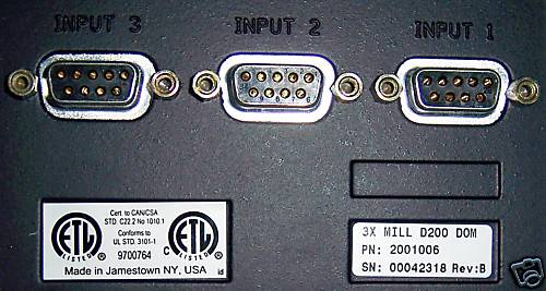

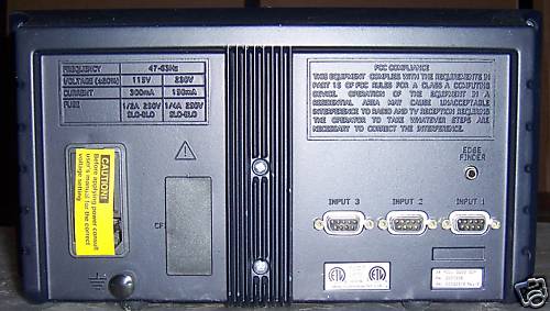

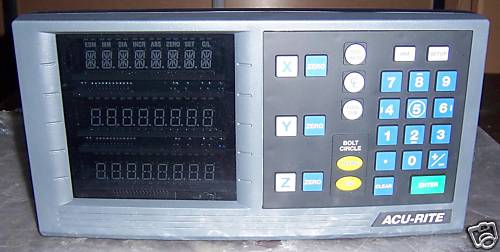

Po włączeniu działały wszystkie osie XYZ po wyłączeniu i włączeniu ukazuje się mi napis który się przesuwa i po wciśnięciu przycisku działa mi tylko X , może ktoś ma taki czytnik i wie jak to ustawić .
[ Dodano: 2011-01-04, 20:44 ]
Opowiem sam, okazało się że po włączeniu zasilania czytnika trzeba odczekać chwilę i potem odjechać każdą osią od siebie i się uruchomi. Mozę kiedyś się to przyda komuś pozdrawiam.
