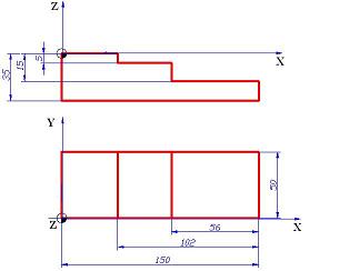

Szanowni koledzy!
Prosiłbym bardzo o pomoc w sprawdzeniu cykli 230 i 232 w programie poniżej dla rysunku w załączniku. Półfabryka ma szerokość 50mm, długość 150mm i grubość 40mm. Są one umieszczone poniżej. Ale nie wiem gdzie popełniłem błąd. Dlatego jeśli możecie proszę o pomoc!

Poprawiałem w notatniku. Złe punkty startu 3 osi i końcowe.

osobiście nie stosuje tych cykli do tego typu frezowania. Opisuje kontur z parametrem Q lub wstawiam cykle SL.
