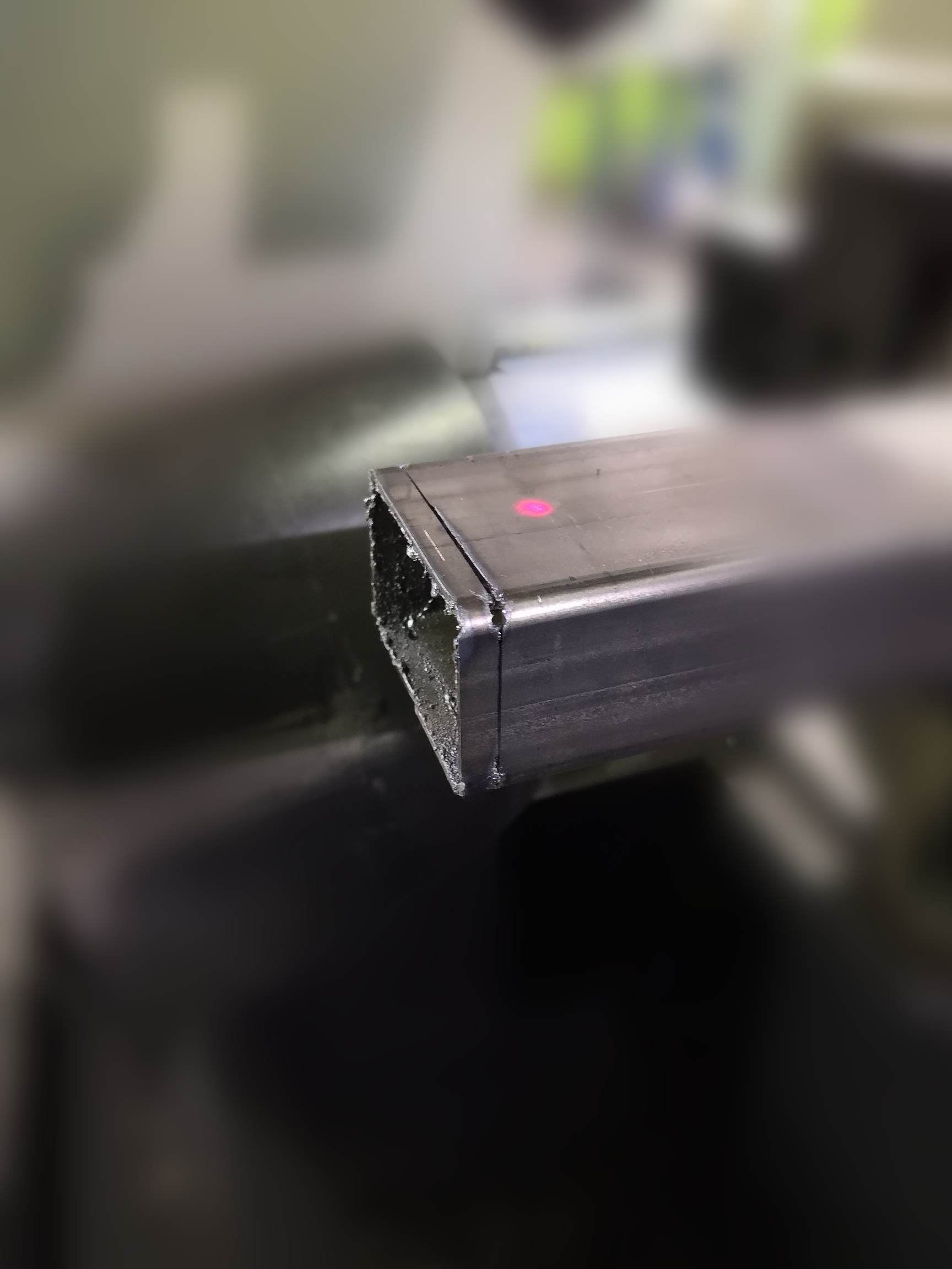

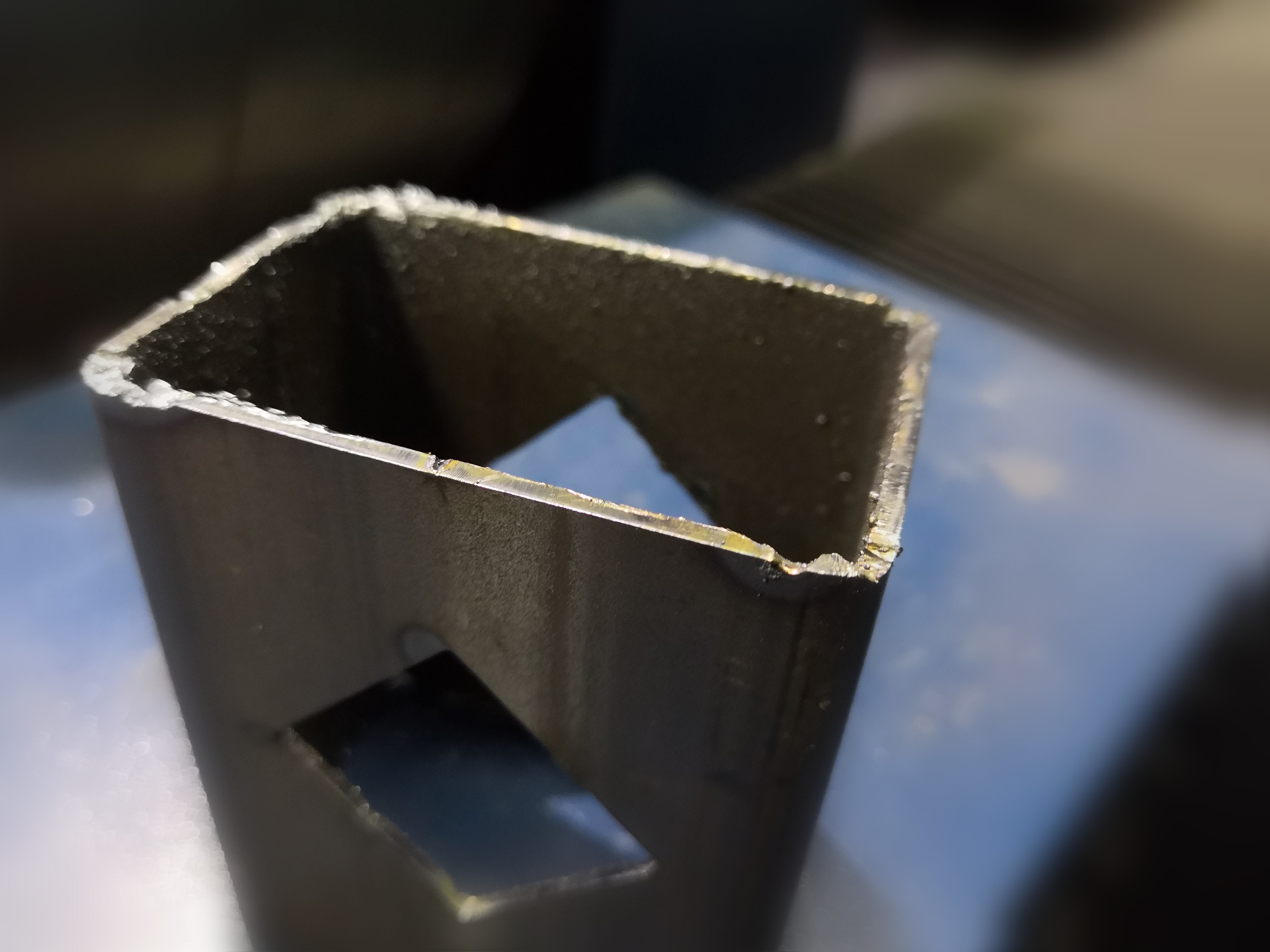

Witam ! Mamy problem z naszym "Chińczykiem". Laser fiber, zaczeliśmy od nierdzewki , poszo gładko, mamy jednak problem z czarną, a mianowicie: (zdjęcia w załączniku)
Parametry :
Dysza : 1.5
Prędkość cięcia : 4m/min
Wysokość cięcia : 0.6
Gaz : 0.6
Moc : 700W
Detal ma ścianke 2 mm.
Nie wiemy gdzie szukać rozwiązania, co zmienić, ma ktoś pomysł ? Zostaliśmy z maszyną sami , długo by pisać więc robimy wszystko od podstaw, także proszę o wyrozumiałość jeśli z czymś polecieliśmy...^^
Dodane 34 minuty 40 sekundy:
EDIT: Nie dopisałem że cięliśmy na tlenie, zmieniliśmy gaz na azot, powierzchnia cud miód. Na razie na tym zostaniemy. Ponoć powierzchnia pod malowanie jest wtedy idealna (bez dalszych obróbek można położyć farbę). Mimo wszystko skąd taki "dramat" po tlenie?
