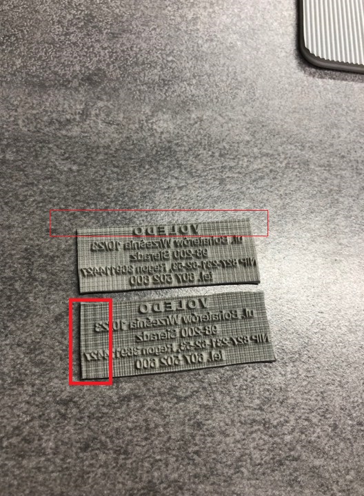

posiadam chińczyka 50W 500x300.
Mam problem z grawerem na sklejce. Grawer bardzo "paskuje" tło. Ktoś kto sprzedał mi laser twierdził, że problemem jest soczewka - miałem o ogniskowej 1,5, zmieniłem na 2. Niestety to nie pomogło.
Dodatkowo guma od pieczątki nie jest gładka, również jest w tle paskowana. Parametry graweru czy pieczątki raczej nie mają z tym nic wspólnego, ponieważ próbowałem juz chyba wszystkiego.

Na sklejce jest "normalnie" od struktury drewna.
Jak obrócisz gumę o 90 stopni to dalej wychodzi taka sama struktura pasków czy jest również obrócona o 90?

Przy zmianie prędkości grawerowania odstęp między tymi kolejnymi głębszymi miejscami się zmienia?
Przykład: gdy ruch jest 2x szybszy, to odstępy są 2x większe, a przy o połowę wolniejszym ruchu - o połowę mniejsze?

struktura pasków nadal jest taka sama.
co do odstępów to jutro zrobię próby.

Zrobiłem tą samą pieczątkę poziomo i pionowo.
W obu przypadkach paskowanie występuje. zaznaczyłem również na czerwono paskowanie, które jest bardziej widoczne - w grawerowaniu poziomym jest po lewej stronie, w pionie jest na górze.
ustawienia: szybkość 130
moc 12-30
interval 0.02
