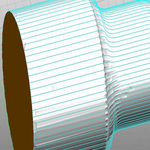

witam.
zrobilem w tym programie frezowanie w 4 osiach ,wszystko ladnie na symulacji pokazane i jest ok. nastepnie robie plik nc np; do Mach-a i detal obraca sie wciaz wokół osi obrotowej a na symulacji tak nie jest. wierszowanie jest ustawione wzdłuż detalu. co robie nie tak.
prosze o pomoc i pozdrawiam.
bez tytułu.JPG (204.85 KiB) Przejrzano 1206 razy

Post napisał: wiciu66 » 09 paź 2013, 18:41
Spróbuj zjechać czwartą oś na punkt referencyjny. Wtedy zacznij frezować
