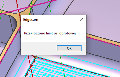

Witam. Mam problem wybija mi cały czas błąd "przekroczono limit osi obrotowej" podczas używania cyklu 5 osiowego do wybrania kieszeni. Maszyna 4 axis X,Y,Z i B-stół obrotowy. Co może być przyczyną ??

Ograniczenia w ustawieniach maszyny

To co mam zmiennić w post procesorze żeby ten błąd znikł ? Wydaje mi się że może os B jest coś nie tak gdzie to zmienić?

W pierwszej kolejności zmieniłbym/nadał ograniczenia w obróbce albo podzielił obróbkę na mniejsze części. Może być, że próbuje wykonać ruch, który nie jest możliwy do wykonania ze względu na konstrukcję maszyny.
