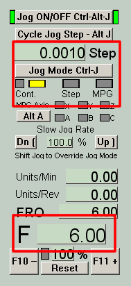

Podobne objawy przy próbie poruszania silników z klawiatury może sprawiać ustawienie szybkości przesuwu F na 6.00 (standardowa wartość po zainstalowaniu). Trzeba kliknąć na to pole (podświetli się na biało) i wpisać inną wartość np.300 i koniecznie zatwierdzić enterem.
Innym parametrem, który może wpływać na "nieobracanie się silnika" jest przestawienie JogMode na prace krokową - zaświeca się na żółto Step, sam kilka razy nieumyślnie to włączyłem i zastanawiałem się dlaczego nie działają silniki.
Poniżej na czerwono zaznaczyłem te elementy, o których pisałem.
