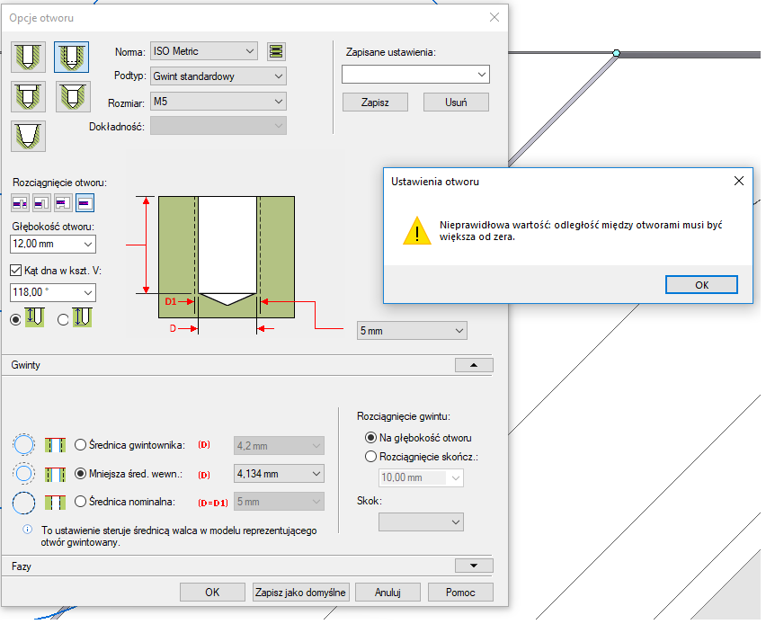

Witam, mam dziwny problem. Nie mogę za żadne skarby zrobić otworu gwintowanego w trybie sekwencyjnym.
Na screenie pokazany wyskakujący błąd, pewnie to jakaś drobnostka ale nie mogę z tym ruszczyć i muszę tworzyć zwykłe otwory i nadawać im gwint :shock:
Może ktoś widzi / wie dlaczego wyskakuje taki komunikat?

To nie to, że masz otwór 5 i gwint M5? Nie mam Solida pod ręką więc mogę się mylić.

Nie, to nie to. Ta wartość się zmienia automatycznie adekwatnie do wybieranego gwintu

A więc tak, jest to chyba bug w wersji 2019.
W normie ISO METRIC program nie wyświetla i nie pozwala na zmianę skoku.
Jeśli zmienimy np. na normę ANSI METRIC, to i wyświetli standardowy skok i pozwoli zrobić otwór.
