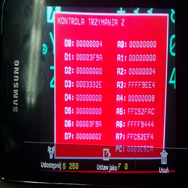

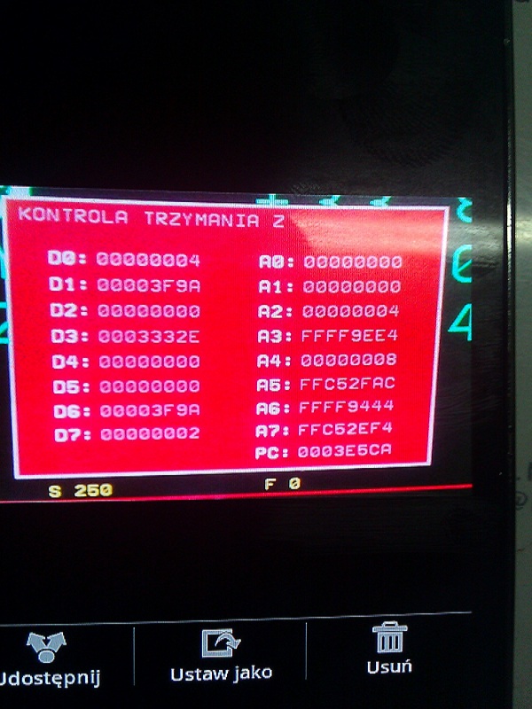

Post napisał: monika13361 » 12 lis 2012, 15:54
Potrzebuję pomocy z komunikatami w heidenhain 426 jakie pokazują mi się na monitorze (zdjęcia w załączeniu).
Nie wiem od czego one są i jak je zlikwidować. Pojawiają się na przemian.
Będę ogromnie wdzięczna za pomoc :)

Czy ów komunikat pokazuje się w trakcie najazdu maszyny za punkt referencyjny w osi Z ?
Czy podczas pracy maszyny np. wiercenia?

Post napisał: monika13361 » 14 lis 2012, 09:41
Podczas pracy

Post napisał: kasjo » 14 lis 2012, 10:08
Obstawiałbym luzy na osi lub zabrudzony liniał.
cnccad
Posty: 3580
Lokalizacja: już tylko Mysłowice
Post napisał: cnccad » 14 lis 2012, 10:45
liniał ... miałem podobny temat rok temu.
czyszczenie pomogło.
oczywiście luzu nie wykluczam , bo i stanu maszyny nie znam.

Post napisał: kris852 » 14 lis 2012, 19:50
Faktycznie może być tak jak koledzy wyżej napisali, czyli luzy na osi, ale liniału (jeśli maszyna w ogóle go posiada, bo nie musi) raczej przy tym błędzie bym nie obstawiał.
W niektórych przypadkach takie problemy w starszych maszynach związane z funkcjami monitorowania za nim podejmie się remont da się podciągnąć parametrami, zwiększając tolerancję błędu, ale żeby coś działać potrzebne jest dużo więcej szczegółów takich jak:
- jaka to maszyna?
- typ sterowania (TNC426CB, TNC426PB czy TNC426M) i ewentualnie numer NC-softu
- czy posiada liniały?
- tryb pracy sterowania (feedforward czy servo lag)?
- śruby bezpośrednio na silniku czy przez pasek
- czy są inne błędy w czerwonej ramce oprócz tego jednego na foto?

Post napisał: piachu111 » 14 lis 2012, 20:31
Podobny błąd wyskakiwał mi podczas wiercenia, okazało się że narzędzie było źle naostrzone i maszyna miała zbyt duże opory skrawania. Wystarczyło ją wyłączyć, po chwili ponownie włączyć i wymienić wiertło na ostre. Moje sterowanie to TNC 426PB.
