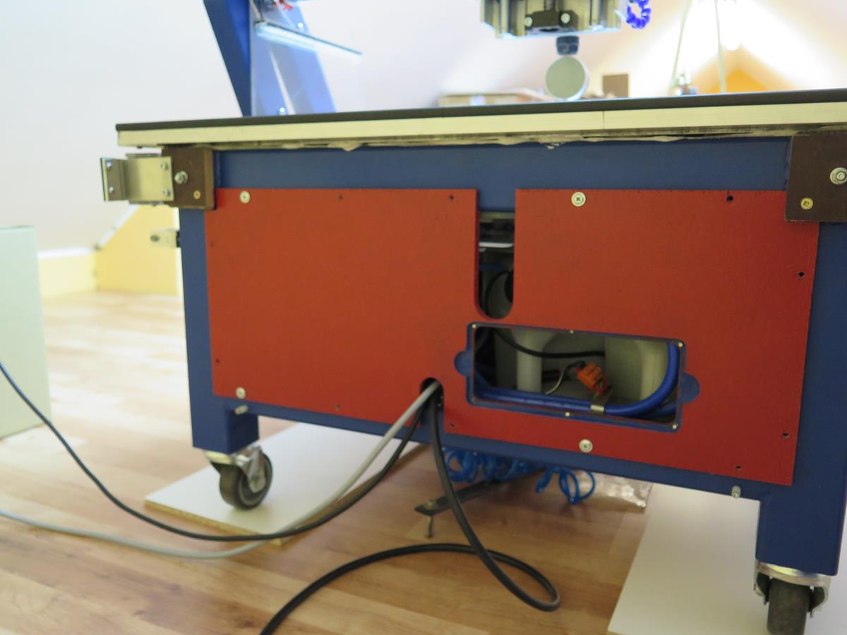

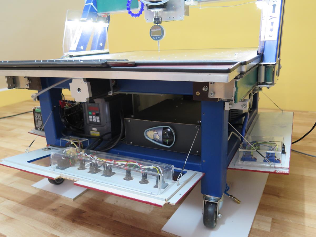

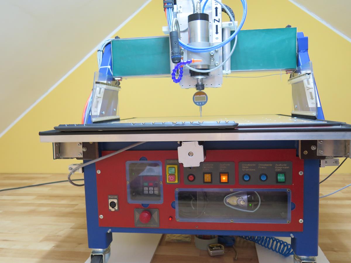

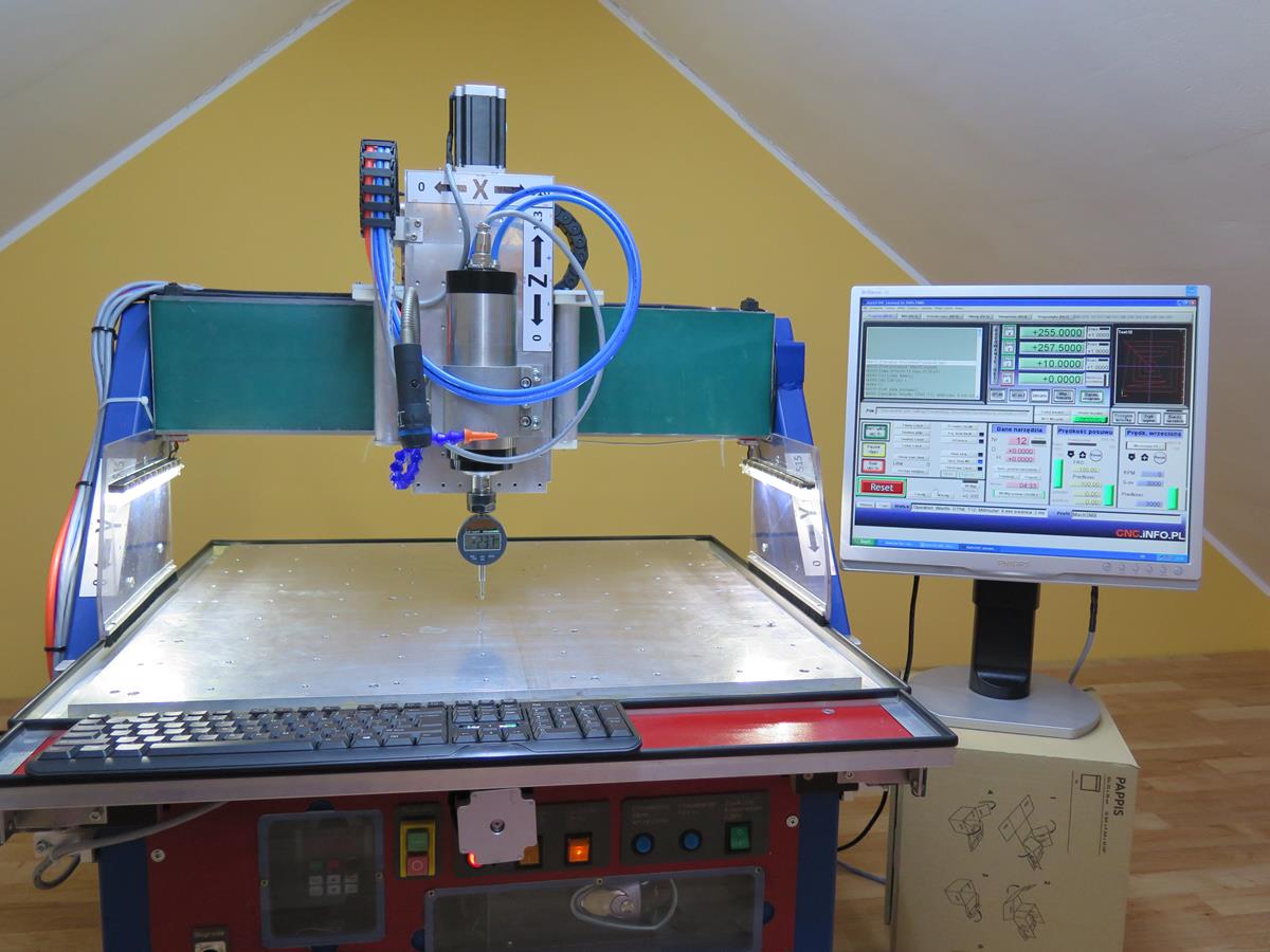

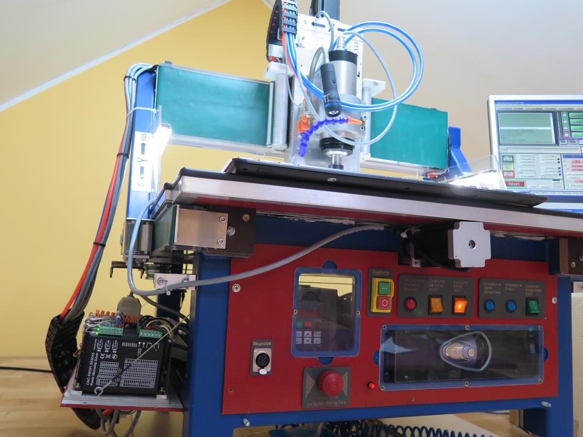

Chciałem zaprezentować frezarkę jaką udało mi się zaprojektować a następnie wykonać.

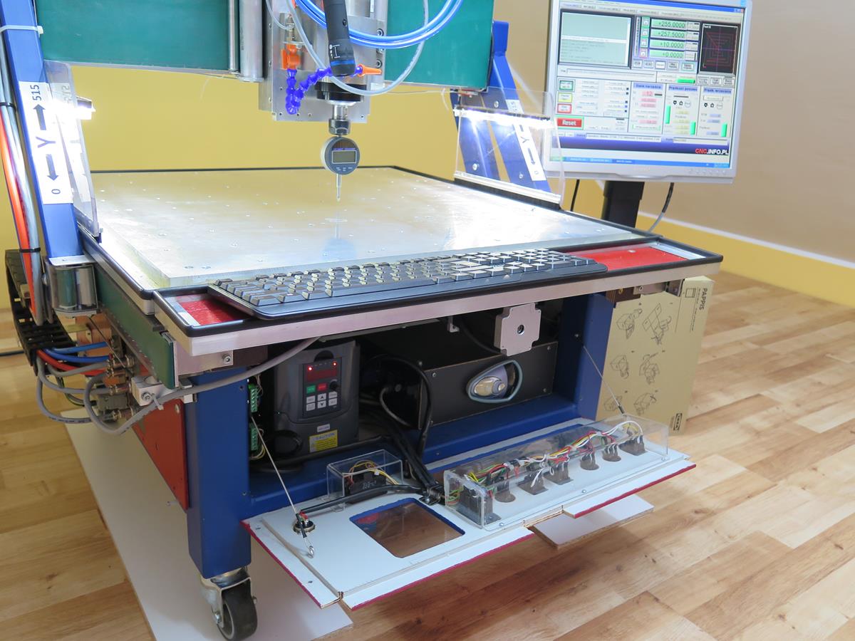

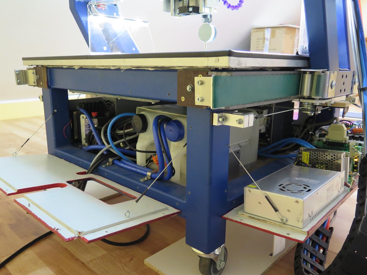

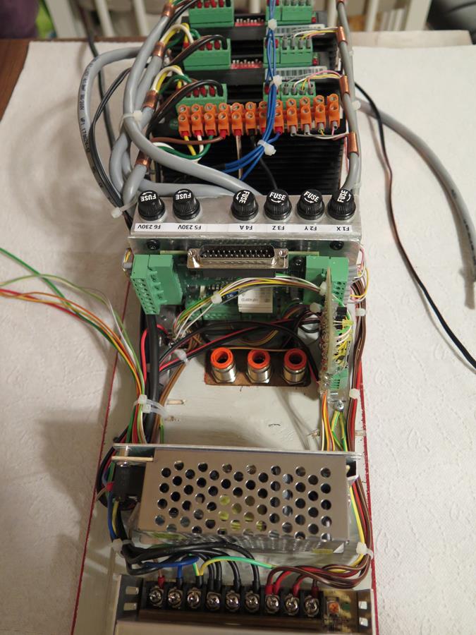

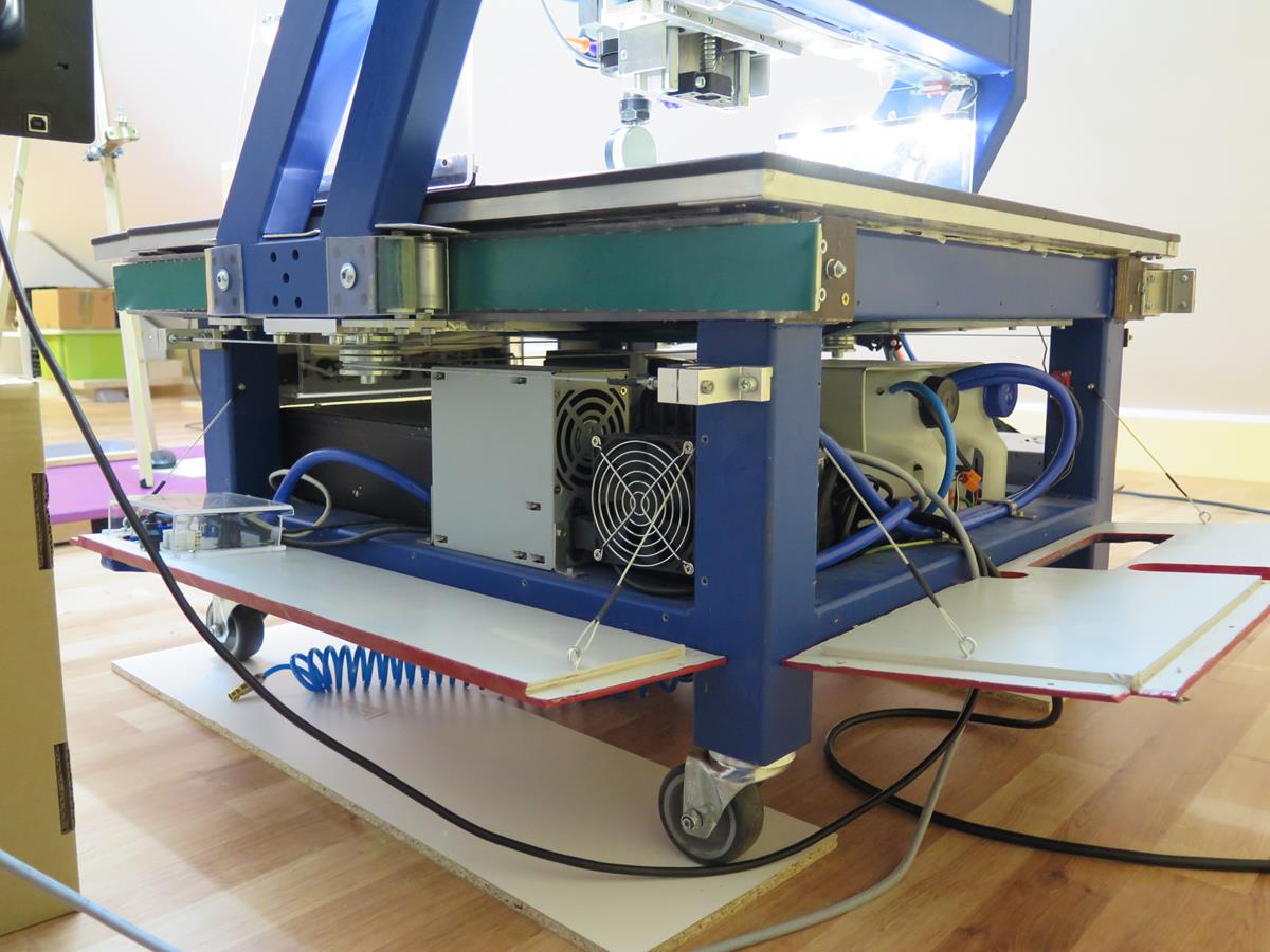

Miała to być maszyna o zwartej konstrukcji czyli mechanika wraz ze sterowaniem w jednej całości. Podstawa to stolik spawany w którym została upchnięta elektronika sterująca silnikami ,zasilacz, komputer. Jest tam też falownik oraz dwa układy chłodzenia samego frezu jak i wrzeciona. Znalazło się też miejsce na mały kompresorek do przedmuchiwania drobnych elementów czy otworów. Chłodzenie wrzeciona wyposaż w małą chłodnicę.
Sterowanie z programu mach 3. Silniki 4Nm dają całkiem niezłe osiągi pomimo ograniczonego prądu na sterownik krokowym. Jest też zaszykowane miejsce na dodatkowy sterownik dla osi A która może w przyszłości powstanie.
Wszystkie osie wyposażone po dwie krańcówki końcowe oraz czujnik pozycji domowej.Krańcówki mechaniczne pozycja domowa na czujnikach indukcyjnych.

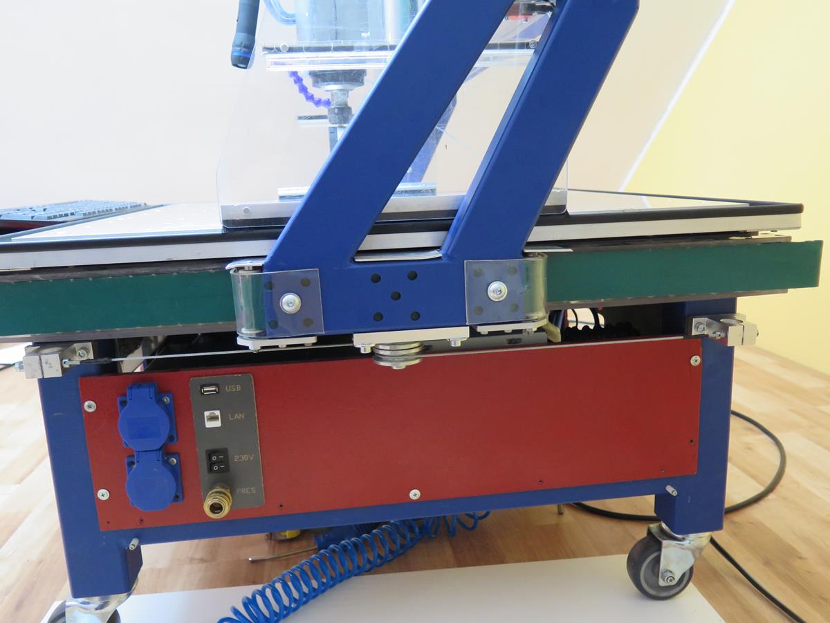

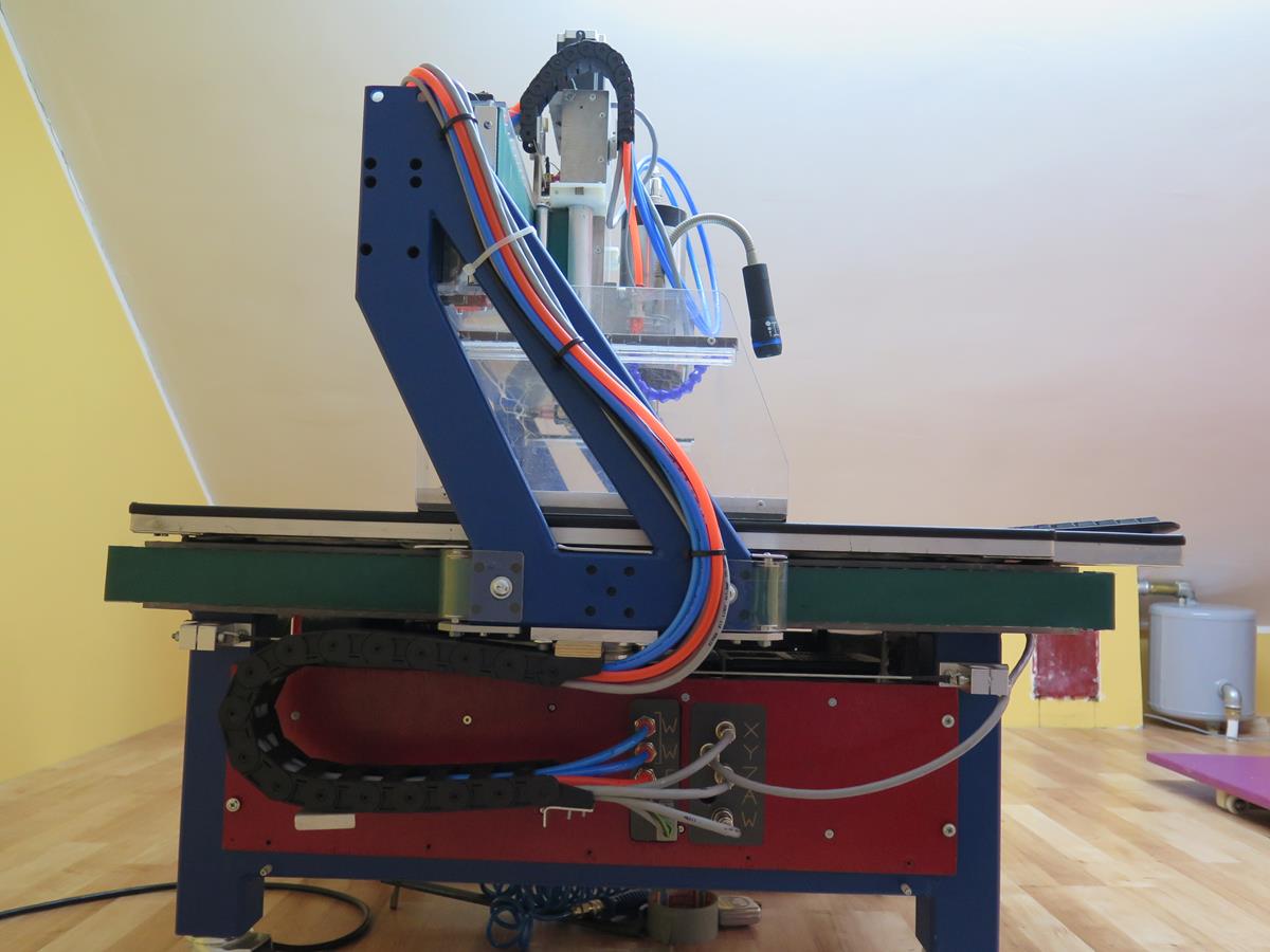

W osi X oraz Y zostały zamontowane osłony na prowadnice i śruby aby chronić przed opiłkami.
Jak na razie nie zrobiłem jeszcze odprowadzenia chłodziwa ze stołu.
Pole przejazdu w osiach wynosi
X = 510 mm
Y = 515 mm
Z = 113mm
Wymiary frezarki zewnętrzne to
Szerokość 90 cm
Długość 90 cm
Wysokość 110cm
Waga około 300kg

Gratuluję świetna robota chętnie obejrzałbym maszynę podczas pracy:)
Zainteresowały mnie też twoje osłony /rolety Jaka jest cena i skąd pochodzą No chyba że wykonałeś je sam?

Wielkie brawa za chęci i dokończenie projektu ale...Bardziej to przypomina ploter a nie frezarkę, ja osobiście bym elektroniki pod stołem maszyny po której będzie się lało chłodziwo nie upchnął. Piszesz o dobrych osiągach ale nie podajesz żadnych liczb, nie napisałeś co chcesz obrabiać domyślam się że skoro jest chłodziwo to raczej nie drewno. Jeśli celujesz w aluminium to na pierwszy rzut oka maszyna wydaje się na to z wiotka (chciałbym się mylić). Fajnie by było jak byś nagrał jakiś filmik nawet z pracy na sucho.

ad1. Osłony są własnej konstrukcji powstały dlatego że szkoda mi było tych śrub i prowadnic. Szukałem czegoś gotowego ale ciężko było ale jak się ma własną frezarkę to wpadłem na pomysł no jasne przecież mogę sobie pofryzować własne elementy no i poszło.
ad2. Elektronika się nie zalej wszystko jest szczelne

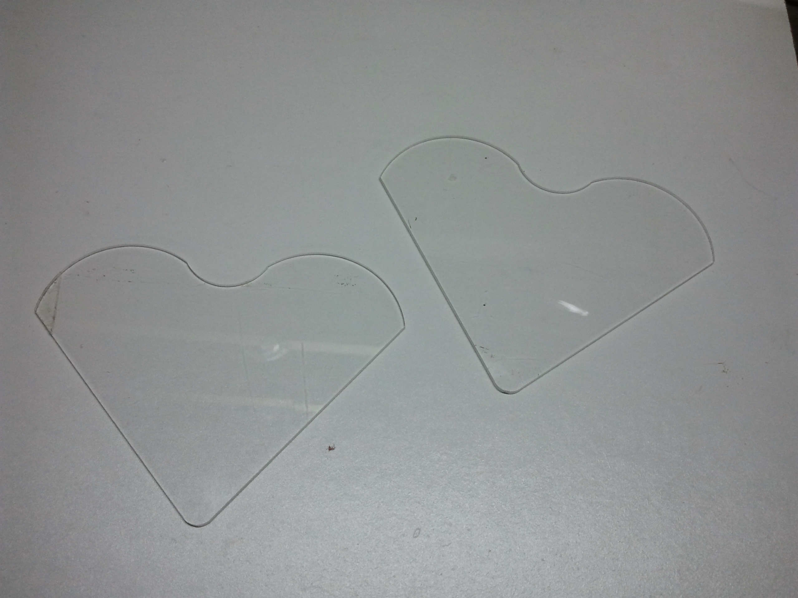

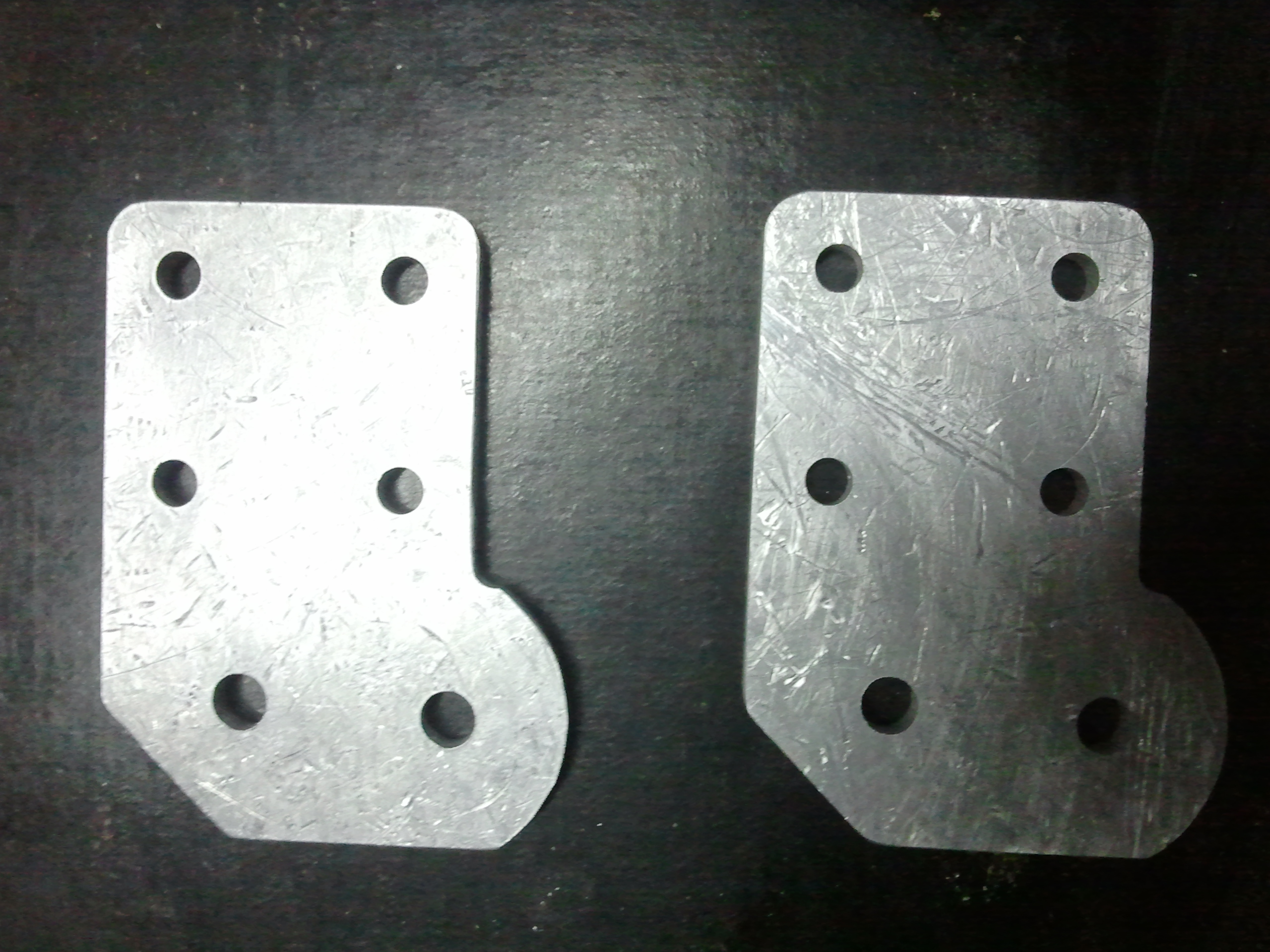

Post napisał: TomekTomek55 » 15 maja 2019, 23:14
Dodane 11 minuty 30 sekundy:

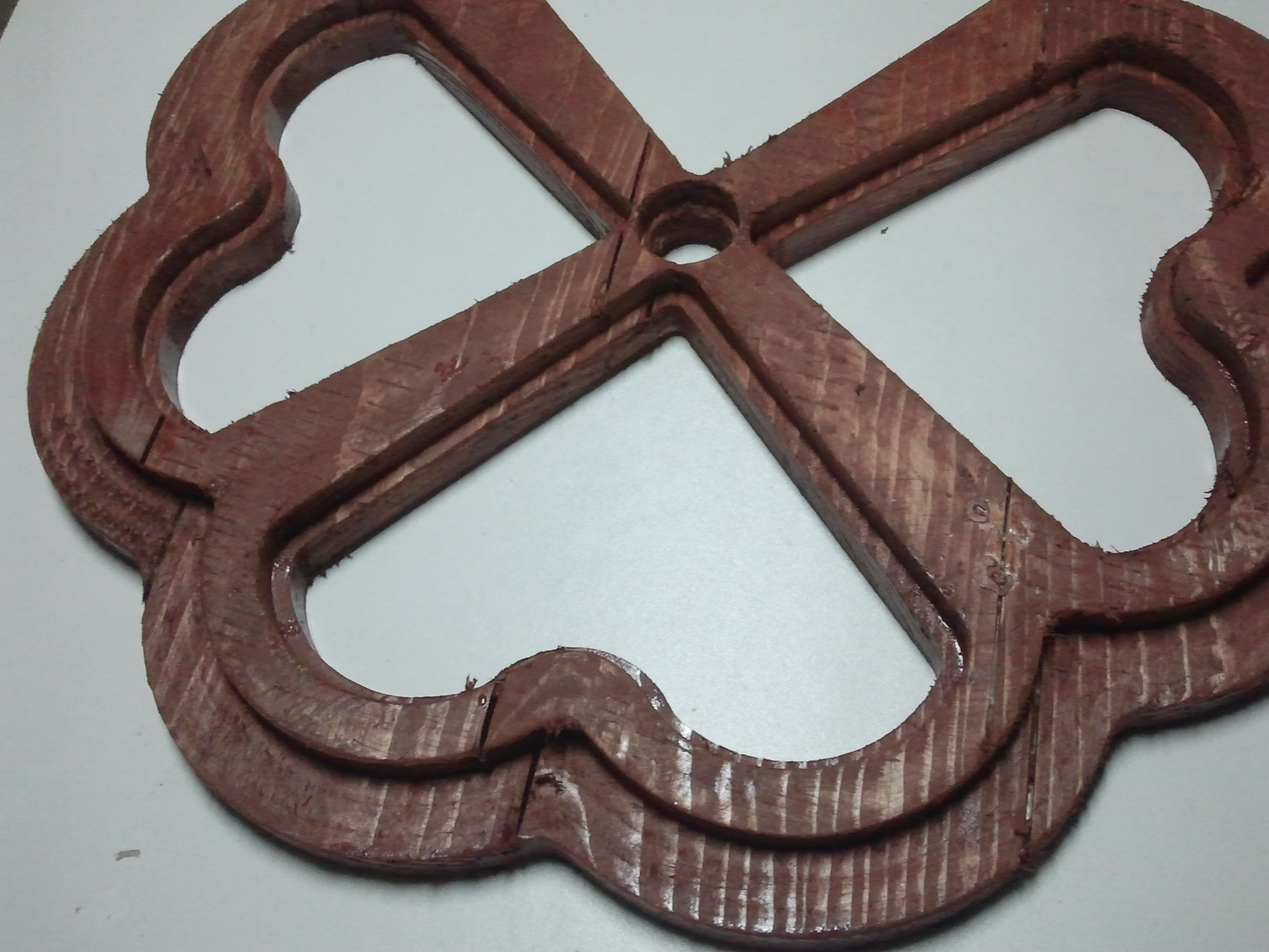

I parę elementów wykonanych

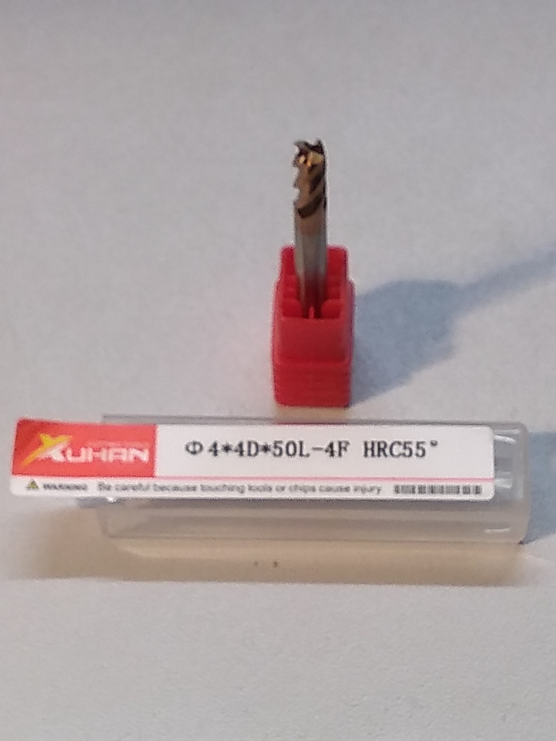

Za dużego doświadczenia we frezowaniu to nie mam bo mało tego robię. Ale potrzebowałem teraz wyciąć coś z blachy stalowej grubość 4 mm.Taka blacha konstrukcyjna zwyczajna nie żadna utwardzana czy coś.
Koło ma średnice 31 cm mniejsze w środku 210 plus 20 otworów fi 16 tak mniej więcej.
Mam spory problem z tępieniem się frezów.Frez jest 4 piórowy średnica 4mm.
Za pomocą takiego frezu nie udaje mi się do końca wyciąć nawet 1 sztuki gotowego detalu.Dwa starczają. Gdzie leży problem teraz frezowałem z zagłębieniem 1mm posuw 80 mm/min obroty 4 tys/min. Robiłem też próby z mniejszym zagłębieniem 0.1 mm ale frez tez tępił się szybko bo brał tylko końcem a po drugie to trwało wieczność.
Frezowałem z chłodzeniem wodą bo takie coś mam tylko dostępne.
Teraz tak jak powinienem nastawić parametry aby to frezować efektywniej.
albo jak długo ten frez powinien wytrzymać coś podpowiecie.
albo jakiś przykład frezu 4mm który sprosta zadaniu i jaka będzie jego żywotność możę mi jakiś praktyk z doświadczeniem podpowiedzieć.
