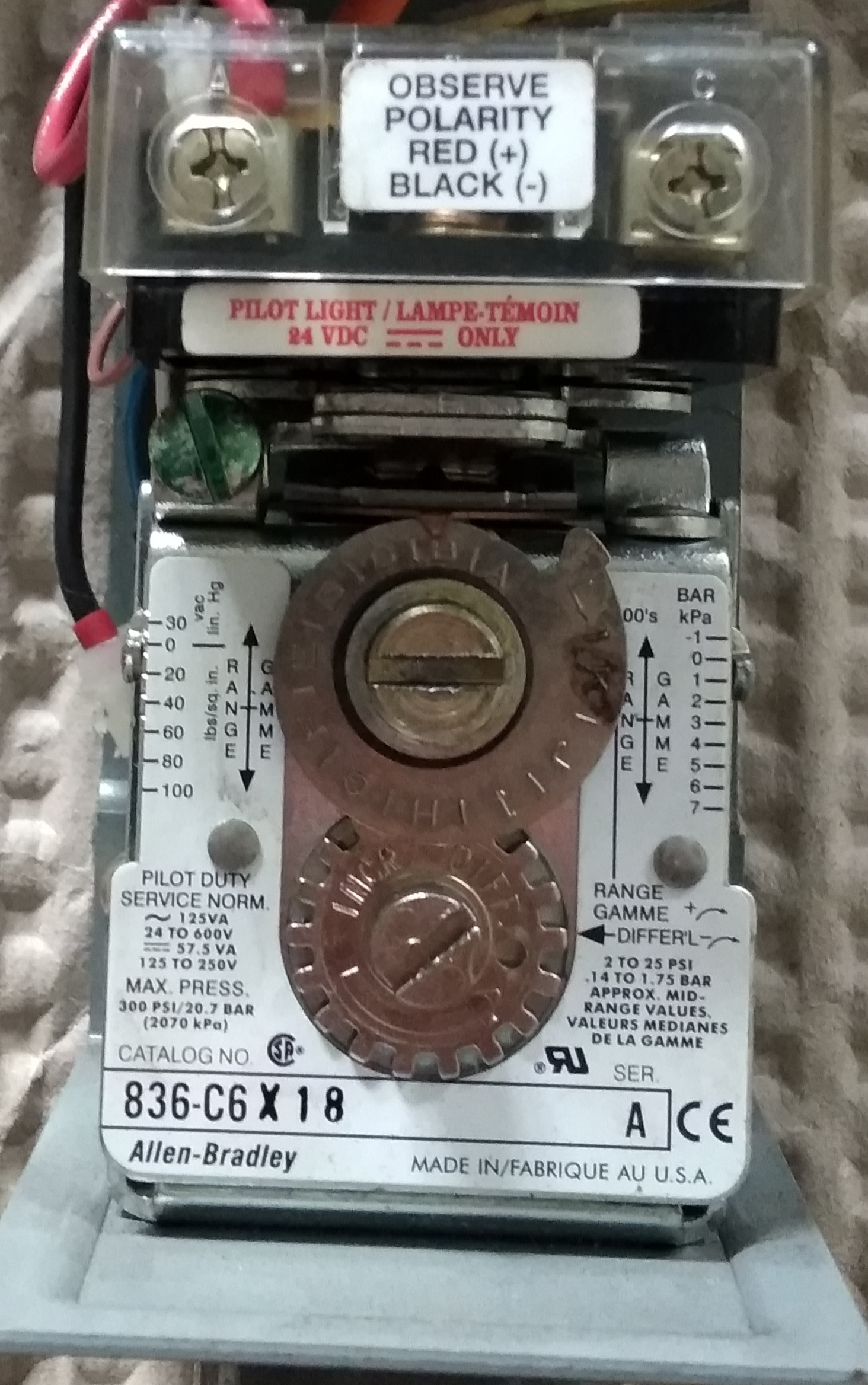

Szukam prestostatu (może być jednofazowy) na gwincie dolnym 1/4", może być bez "zbijaka" bo odprężanie jest realizowane inaczej ale musi mieć regulację zarówno ciśnienia załączenia jak i zbicia... Nie regulację jedną śrubką i możliwość regulacji delty bo chcę zejść do poziomu delta 1.8-2bar, a większość rynkowych ma deltę w zakresie 2.5-3.5bar
A po ludzku mówiąc kompresor 7.5kW ma naklepać do butli 12.5bar i się wyłączyć, a załączyć ponownie po spadku do 10.5bar... Chodzi o to, żeby na butli nie spadało poniżej 10bar... Może być bez odprężnika (lub z ale nie będzie podpięty) bo zbijanie jest realizowane przez elektrozawór sterowany z układu rozruchu trójkąt-gwiazda

To Allen Bradley, jeśli to ten model co myślę to są do 20bar i histereza 0.14-1.75 bara.

Re: Prestostat 12.5bar z osobną regulacją ciśnień...
Dobrze pamiętałem
Pasuje?
Tylko maksymalna histereza jest ciut mniejsza niż to co chciałeś.
Pasuje?

Pewnie że bieri 1.75 to nawet dla mnie lepiej bo jakoś mi "bezpieczniej" wygląda 12 na zegarze niż 12.5 i wtedy załączy przy 10.25 Bajka, poezja, miód, malina i orzeszki
