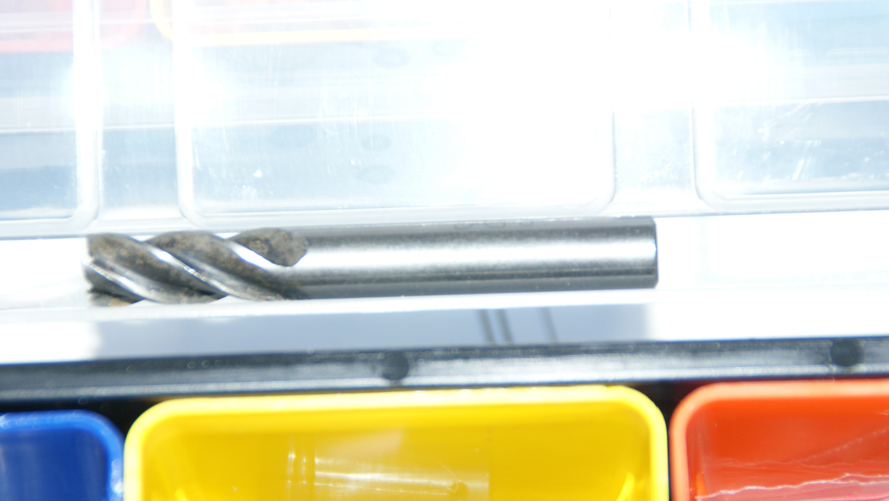

Witam, wiem, że ten temat był już poruszany kilka razy, ale nie za bardzo je zrozumiałem.
Chciałbym się dowiedzieć jak obliczyć prędkość posuwu oraz posuw na ząb dla danego frezu, frezy jakie posiadam, to frezy piórowe- 2 i 4 fi 3,4,5,6,8

pokaz tego freza bo to pewnie hss a dla tych materialow obroty bardzo duze

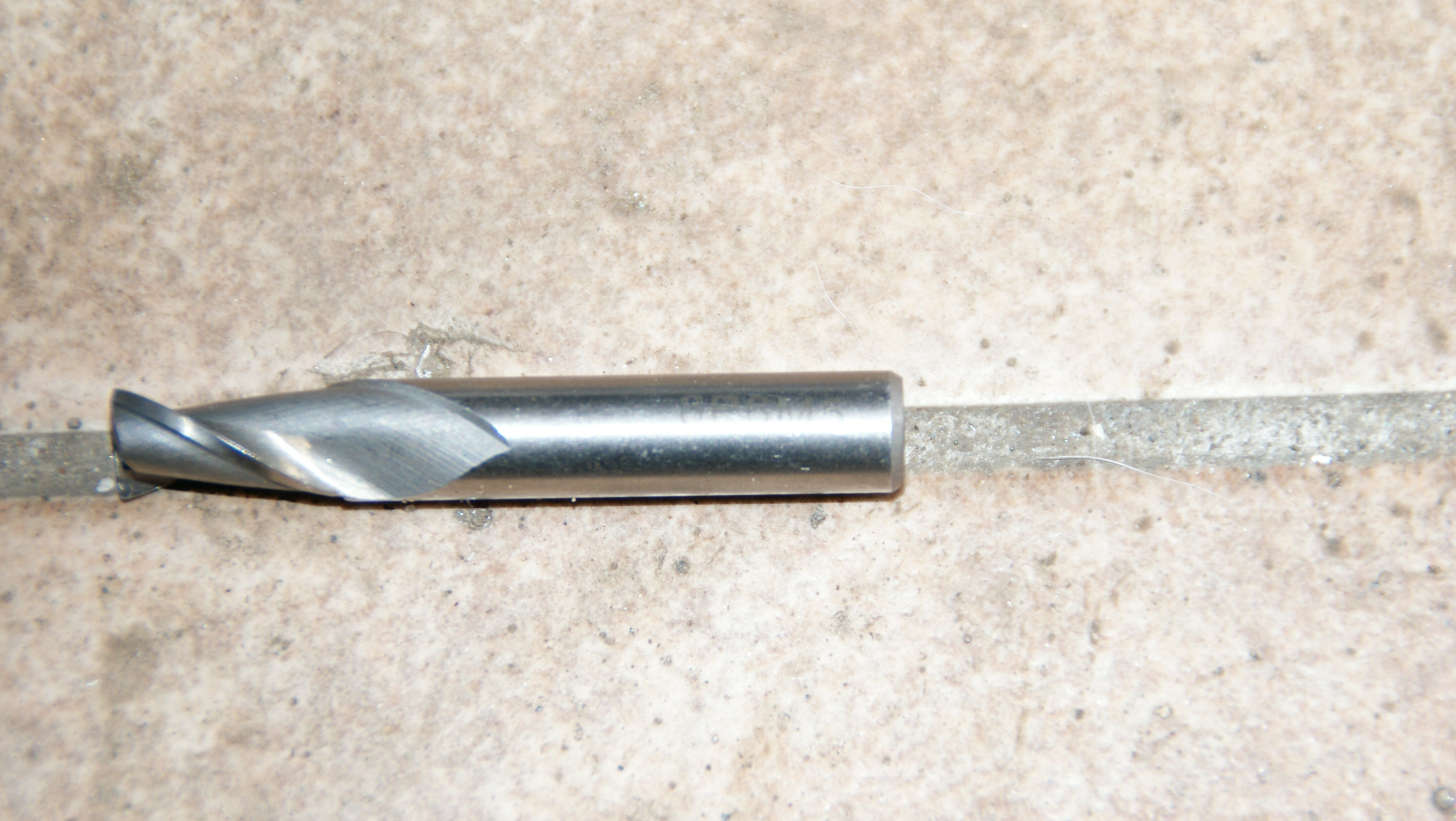

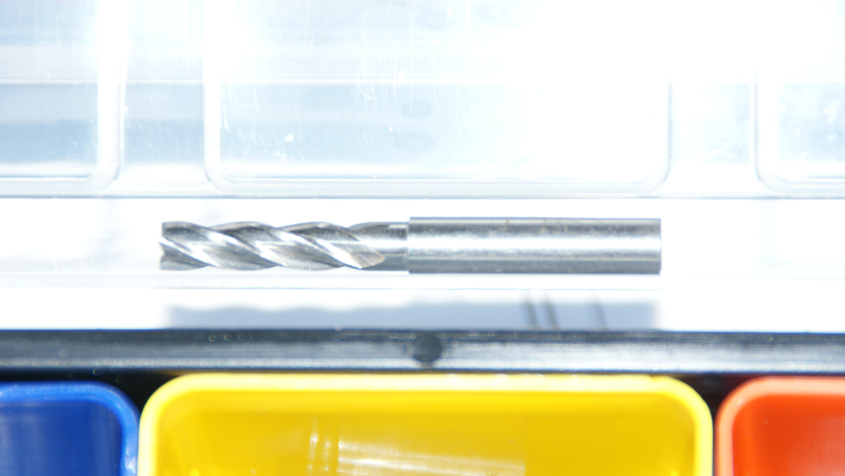

Post napisał: bykol132 » 25 kwie 2014, 15:29
ok, wrzucam zdjęcia frezów:
na tym jest napisane 8P6M5
na tym P6M5
a na tym HSS
a co do wzoru z podanej strony, to znam go, ale nie wiem za bardzo jak go używać : <
