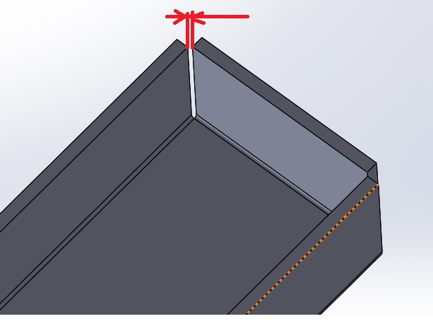

Pytanie do praktyków, ile powinna wynosić przerwa między dwoma pionowymi ściankami, może w ogóle jej nie powinno być?
Zwykłe pudełko, z 4 bokami odgiętymi do góry o 90 stopni, blacha 3 mm

Tak naprawdę wszystko zależy od dobrego rozwinięcia pod konkretne narzędzia jeśli nie będzie dobre to wyjdzie jak wyjdzie. Ja z reguły przy takich grubościach dla czarnej daje 0.3-0.5 a przy nierdzewnej jak ma być spawane bez dodatku spoiwa daje do styku i już dopieszczam na maszynie żeby wyszło na styk.
