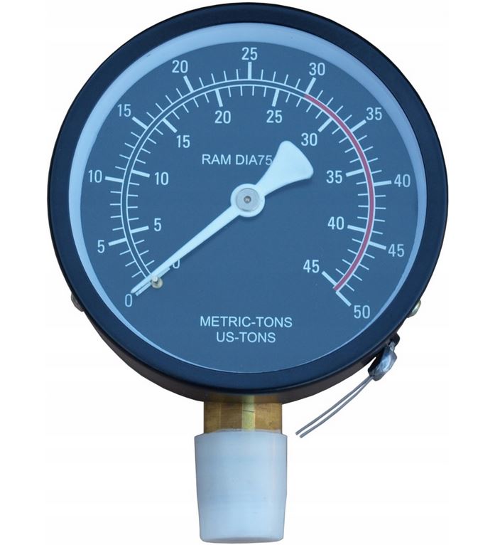

Oj coś chyba nie taki manometr masz. Ten powinien współpracować z siłownikiem którego średnica tłoka jest równa 90mm, a taką średnicę mają te chińskie siłowniki do pras na ,,50T". Mam taki zestaw i miałem okazję rozbierać siłownik bo ciekł od nowości . Średnica tłoka ma właśnie 90mm co pokrywa się z napisem na manometrze,, RAM DIA 90mm ". Z tego co pamiętam ich siłowniki 30 T mają średnicę tłoka 75mm i do nich idą takie manometry:
Siła nacisku to ciśnienie x pole powierzchni tłoka. Więc taki manometr wyskalowany w tonach będzie wskazywał poprawnie tylko przy określonej średnicy tłoka.
Ten dedykowany do siłownika o ⌀ tłoka 90mm na siłowniku ⌀ 75mm będzie zawyżał wskazanie o ok 44%.
Zresztą wystarczy spojrzeć na czerwone pole na Twoim manometrze które zaczyna się gdzieś od 50T a powinno od 30T .

Areo84 pisze:Oj coś chyba nie taki manometr masz.
Mhmm racja... Ale czy 44% to na pewno dobra wartość? Wychodziło by że ten siłownik realnie doszedł do około 16T w moim przypadku i raczej dwukrotnego zapasu w pompie nie było więc od biedy na dobrej dźwigni doszedł by do 20T.
Przy 400 barach i 76mm średnicy tłoka osiąga się około 30T a z tego co mi wiadomo nawet z tego forum te pompy wyciągają trochę więcej.

Re: Prasa warsztatowa hydrauliczna DIY
to jest proporcja, kwadrat średnicy do kwadratu średnicy (wiem, promienia, ale dla proporcji x2 nie zrobi różnicy) bo Π jest stałe w obu
czyli
90^2=8100
75^2=5625
5625/8100*100=69,444%, czyli zaniża ~31%
44% jest jak policzysz w drugą stronę (czyli ile by pokazywał manometr dla Φ 75 przy tłoku 90).
Tak czy inaczej dużo.

bear pisze:Przy 400 barach i 76mm średnicy tłoka osiąga się około 30T a z tego co mi wiadomo nawet z tego forum te pompy wyciągają trochę więcej.
przy 400 barach i 76mm będzie tylko 18,5T.
Tam masz raczej 75mm więc 30T osiąga przy ciśnieniu ~665 bar, a ten manometr pokazuje ci jak dla tłoka 90 mm -43 T . Twój manometr przy tym siłowniku pokazuje nacisk o 44% większy niż jest w rzeczywistości.
Dodane 53 minuty 1 sekunda:
Oczywiscie chcac policzyc ze wskazania tego manometru rzeczywisty nacisk przy tym mniejszym silowniku to trzeba bylo odjac tu nie 44 a 30%.
Dziękuje. Czyli wychodzi na to że przy 30% ten siłownik wycisnął nie 35T a około 24T. Jeśli tak to brakuje mu 5T do deklarowanych 30T.
Wychodzi na to że ten chiński zestaw jest w stanie dobić do 30T ale z wielkim bólem.
